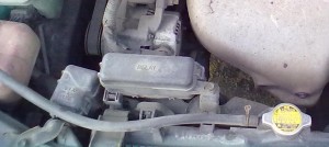

Если при остывании обратно из расширительного бачка засасывается, то наверно не принципиально куда залить 50-100 гр ОЖ.
Извините, но как при остывании ОЖ через шланг обратно "засасывается" если сам бачок не герметичен - раз, два - излив шланга не касается (не достает) до уровня антифриза на дне расширительного бачка.
Получается, что ОЖ превращается в газообразное состояние? Если так, то крышка бачка не герметична, а излив шланга всего 1-1,5 см диаметром, думаю эти условия не позволят "всасаться" ОЖ в радиатор после охлаждения.
Я бы не задавал бы такого вопроса, если бы расширительный бачок имел бы два соединительных шланга (один вверху, а другой внизу) и представлял совместно с радиатором сообщающиеся сосуды или был бы герметичным.
Комментарий к файлу: Один шланг от радиатора, крепящийся к бачку сверху
Так же, как из ведра через шланг вода переливается в другую ёмкость. А из расширительного бачка засасывается обратно в радиатор. Для этого шланг от радиатора должен быть подсоединён к тому штуцеру крышки расширительного бачка, который в бачке достаёт до дна. Или, как минимум, ниже отметки минимального уровня ОЖ в расширительном бачке.
Возможно, у Вас шланг от радиатора подсоединён не к тому штуцеру крышки расширительного бачка.
Из ведра переливается через шланг исключительно если ведро стоит выше (принцип сообщающихся сосудов) места слива.
А у меня крышка со шлангом (изливом) находится над бачком и сам шланг не касается ОЖ

значит шланг короткий или его вобще нет внутри бачка, либо ОЖ на самом дне. Цитату из книги специально для вас привел. Доливаем в бачок, а дальше оно само регулируется.
Должно выполняться ещё одно условие - шланг надо погрузить в жидкость!
Ведро может стоят на земле, а жидкость из ведра можно отсосать через шланг. Это и происходит при остывании ОЖ. Но при условии, что пробка радиатора исправна и не заклинила, а уровень ОЖ в радиаторе достаточен для того, чтобы обеспечивалась непрерывность ОЖ в шланге, отходящем от горловины радиатора.

Согласен с предыдущим оратором! Неспроста на бачке нарисован уровень min и max при условии,что шланг на крышке бачка достаточной длины,чтобы всегда был ниже нижнего уровня.Даже если в радиаторе уровень упал-при остывании антифриза всё равно из бачка засосёт. Но на холодную в радиаторе должен быть уровень под пробку. Кстати,многие налетают-горловина радиатора блестит,и кажется,что он полный!

У меня шланг от крышки РБ изначально был короткий (излив) и ни каким образом не достает ОЖ даже на уровне max. Только пластик изогнутый просто под крышкой на 2-3 см. и все.
Значит буду колхозить сам, найду шланг по диаметру подходящий и сделаю его длиной до дна бачка. Правильно я понял?
Спасибо всем за ответы. Особенно Вам, Slava21.
К нему и должен быть подсоединён кусок шланга, который достаёт до отметки ниже min.
