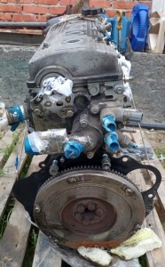

Помогите.
Это заводские синие колпачки на трубках или это сами что-то натянули.
Если заводские дайте номера :s_o_s:

 Заголовок сообщения: Re: Замена 4а FE на 7a FE
СообщениеДобавлено: Пт июл 26, 2019 3:51 pm
Похоже на пальчики от хозяйственных перчаток :)

СообщениеДобавлено: Сб июл 27, 2019 5:07 pm
Сообщения: 302
Откуда: Украина, Киев
Машина: carina-e, англичанка
Двигатель: 1.8 STD
Да, это наверное для транспортировки сделали. Никаких дополнительных уплотнителей там нет.

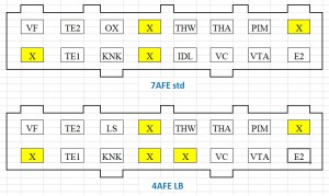

прошу Вас еще помочь разобраться в схеме подключения.
На обеих блоках есть пин KNK - датчик детонации.
Ну с мозгами 7aFE все понятно, а вот 4аFE не сосем. На 4аFE LB датчика детонации нет. А за что отвечает пин, куда уходит провод?
СообщениеДобавлено: Чт авг 29, 2019 12:04 pm
Сообщения: 4547
Это чтобы во внутрь ничего не попало, или залезло, типа заглушки.
СообщениеДобавлено: Пт авг 30, 2019 9:00 am
Yurok
В личку уже ответил, сюда продублирую, если речь про "мозги", то пин на плате присутствует,
вероятно платы универсалные, просто он не задействован, в фишке косы должно быть пусто :)

В том то и прикол, провод есть. Придется как то по цвету вычислять куда он уходит :wo)(ll:
СообщениеДобавлено: Пт авг 30, 2019 3:26 pm
Yurok писал(а):
провод есть
И на плате точно KNK написано?
тогда только по проводу :ne_vi_del:

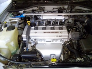

SWAP окончен. Спасибо всем за поддержку.
Более подробно в моей теме http://www.carinae.com.ua/forum/viewtop ... &start=150
СообщениеДобавлено: Ср май 20, 2020 3:12 pm
Yurok
Молодец, огромнейшую работу проделал!
:co_ol: красотища :-applause-:
СообщениеДобавлено: Ср май 20, 2020 7:52 pm
Yurok писал(а):
SWAP окончен
Приятно смотреть, поздравляю!
СообщениеДобавлено: Ср май 20, 2020 11:02 pm
Сообщения: 4547
Yurok
Лепота :co_ol: !!!
