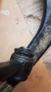

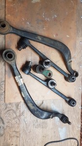

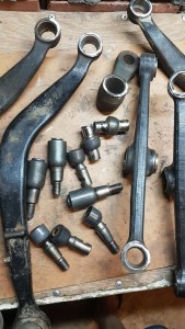

Добрался до комплекта sever.max Макс выслал много разных рычагов. комплектов наверно 3! Но сделать получилось только 1.
Продолжение
Комментарий к файлу: Вот такая куча приехала
20190222_182218.gWGeA.jpg [ 273.67 КБ | Просмотров: 33971 ]

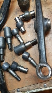

Комментарий к файлу: Рычаги уже восстанавливали
20190228_072624.TVt8M.jpg [ 181.94 КБ | Просмотров: 33971 ]

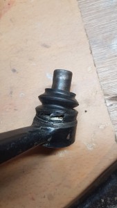

Комментарий к файлу: Пыльники рваные и пальцы ржавые
20190228_072632.Whpfg.jpg [ 192.75 КБ | Просмотров: 33971 ]

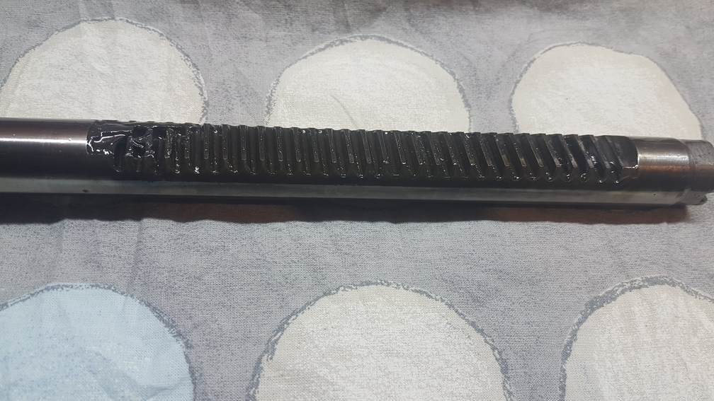

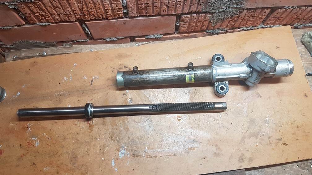

СообщениеДобавлено: Сб апр 13, 2019 10:47 pm
Инженер-реставратор
Сообщения: 1672
Машина: Toyota Carina E ГТИ

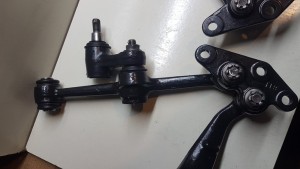

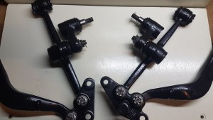

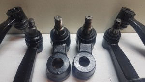

Всем привет! Наконец то отправил комплект рычагов в Москву.
Напомню Ник budddy, зовут Андреем. Посылка получилась больше 50 кг!)
Отправил еще несколько дней назад. Рейка в сборе и комплект рычагов с площадками. Я думаю уже получил :)
Все резьбы прогнал плашкой и метчиками, закручиваются от руки! :co_ol: Вместо старых и гнилых штифтов приложил новые.

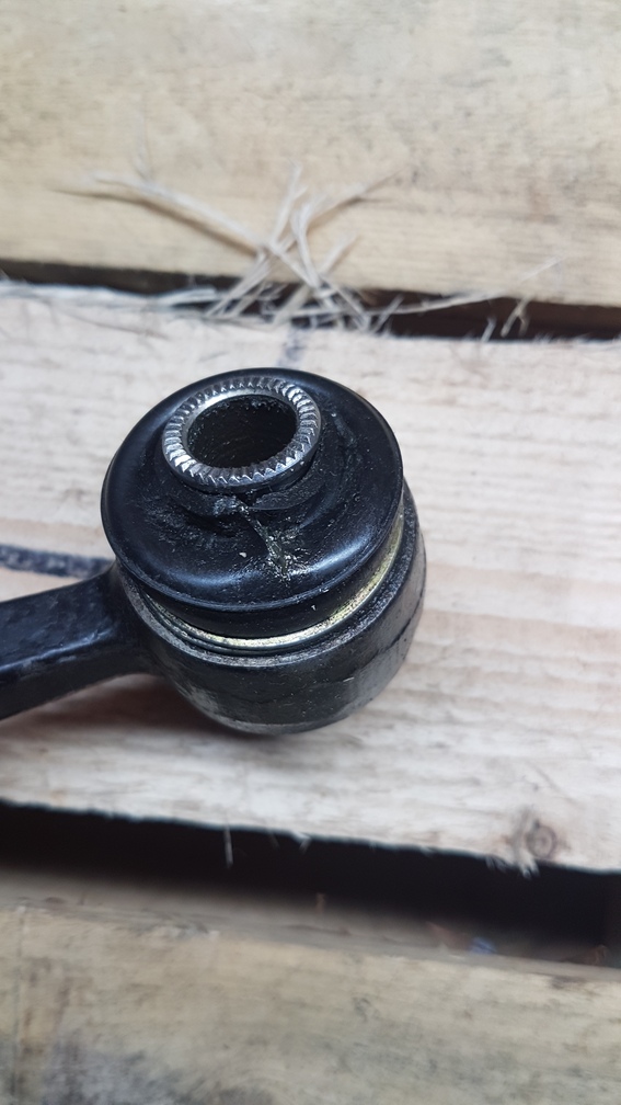

Приехали рычаги на восстановление для Celica 202. Человек из Уфы ник на драйве Celica102
Пальцы в отличном состоянии, втулки треснуты, люфт был приличный. Главное пальцы не Ржавые!

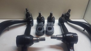

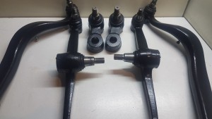

Отправил готовые рычаги в Белгород ник sever.max.

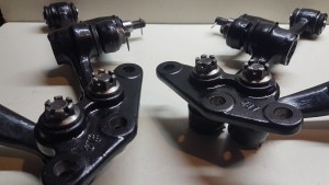

Всем привет . Неделю назад отправил ремонтный суперстрат в Уфу.
Заказчика зовут Сергей ник на драйве Celica102
Дополнительно были изготовлены комплект втулок.
Напомню рычаги приехали контракт, ко мне на прямую.

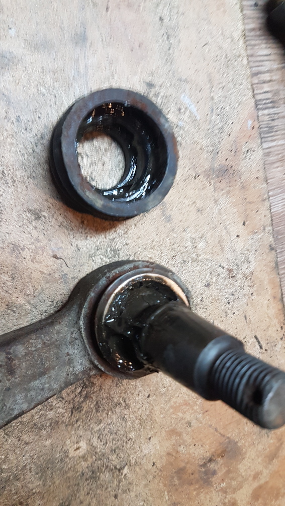

Знакомый коллега (Ник на драйве Alexlaser) узнал , что занимаюсь восстановлением подвески для автомобилей. Да да :) Решил расширить кругозор автомобилей :D
У него Infiniti G25 2010 года. Рычаги алюминиевые, как на многих европейцах. Но меня это не остановило :st_op:
Снова как в первый раз. Замеры, 3Д модели, написания управляющих программ для станков с ЧПУ. Сварка Аргоном. Ииии.... В общем остальное смотрите сами.

20190503_140913.C6ey1.jpg [ 192.54 КБ | Просмотров: 32991 ]
20190503_142000.PMGOU.jpg [ 148.91 КБ | Просмотров: 32991 ]
20190527_183625.AWwKx.jpg [ 245.5 КБ | Просмотров: 32991 ]
Комментарий к файлу: Распилил
20190527_184627.Cat7b.jpg [ 283.13 КБ | Просмотров: 32991 ]
20190527_185926.awZcC.jpg [ 323.93 КБ | Просмотров: 32991 ]
Комментарий к файлу: Внутри земля, ржавчина и не единой смазки
20190527_190621.eFmsp.jpg [ 196.34 КБ | Просмотров: 32991 ]
20190527_190824.vS8Ep.jpg [ 169.62 КБ | Просмотров: 32991 ]

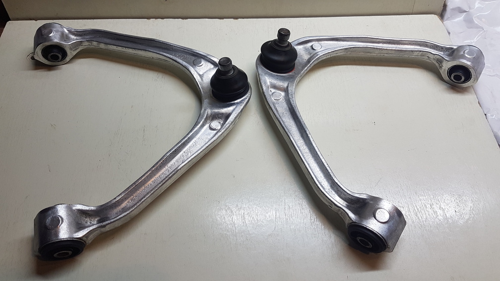

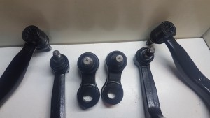

Сегодня 16.06.19 закончил работу с рычагами от Infiniti G25.
Все резьбовые соединения смазаны фиксатором резьбы Abro
Смазка для шарнирных соединений HUSKEY ™ TF-1000
Пыльники дополнительно посажены на герметик.

Снова приветствую Тойотоводов и не только :)
Приехали 205 рычаги из Барнаула Ник на драйве 2 Atmophonic
Из всего комплекта два бинокля были убиты. Их восстанавливать нецелесообразно.
Игорь быстро отреагировал и отправил два годных бинокля с двумя шаровыми в стойки.
З.Ы. Прикупил новые смазки для шаровых и направляющих суппортов. Качество оригинала. :dan_ser:
Huskey MP-2 Polyurea Grease Это идеальная смазка для элементов ходовой части и шарнирных соединений транспортных средств, благодаря низкотемпературным свойствам, стабильности и водостойкости.
HUSKEY Slipkote 220-R DBC - Cиликоновая смазка для суппорта дискового тормоза олицетворяет последние достижения в технологии производства специальных пластичных смазок. Применяется для пальцев направляющих суппорта. Для манжет, резинок и пыльников идет розовая смазка например CF301 SEIKEN
Продолжение следует...
Добавлено спустя 2 минуты 23 секунды:
Еще фото
Добавлено спустя 2 минуты 56 секунд:
фото

Всем привет. Приехали рычаги из Симферополя.
Из целого комплекта были убиты один прямой и бинокль. (Имеется ввиду внутри все заржавело.)
Пыльники так же почти все порваны.
Приступаем к работе :)
Добавлено спустя 2 минуты 43 секунды:
Еще фото

Пост о шаровых на стойках подвески Суперстрат.
Из всего что сделал, 2 шаровые уедут Игорю ник на драйве 2 Atmophonic (Toyota Carina ED ST205)
2 шаровые уедут товарищу sever.max. (Carina E GTI)
Добавлено спустя 2 минуты 36 секунд:
Собрал
Комментарий к файлу: Были такие
20190617_181200.aTgVq.jpg [ 122.99 КБ | Просмотров: 32013 ]
20190617_181203.Wz6hl.jpg [ 110.7 КБ | Просмотров: 32013 ]
20190715_201027.iVtvv.jpg [ 276.72 КБ | Просмотров: 32013 ]
20190715_211406.EhFw5.jpg [ 276.14 КБ | Просмотров: 32013 ]
20190715_211428.Sjh1K.jpg [ 263.53 КБ | Просмотров: 32013 ]
20190720_123710.CdkwI.jpg [ 183.7 КБ | Просмотров: 32013 ]
Комментарий к файлу: Были изготовлены втулки
20190720_123819.nnykC.jpg [ 160.87 КБ | Просмотров: 32013 ]
Комментарий к файлу: Старая по сравнению с новой
20190720_123833.sXscI.jpg [ 150.65 КБ | Просмотров: 32013 ]
20190720_123839.KXqV7.jpg [ 128.4 КБ | Просмотров: 32013 ]
Комментарий к файлу: Пальцы отполированы
20190720_124558.GRkF6.jpg [ 116.25 КБ | Просмотров: 32013 ]
Комментарий к файлу: собрал
20190720_142307.9N5hn.jpg [ 145.56 КБ | Просмотров: 32013 ]
Комментарий к файлу: Загрунтовал
20190723_195014.ZoTgq.jpg [ 198.14 КБ | Просмотров: 32013 ]
20190723_195023.hQ23T.jpg [ 142.81 КБ | Просмотров: 32013 ]

Привет. Наконец то упаковал отремонтированные рычаги для Селики 202/205.
Напомню, рычаги уедут в Симферополь, ник на форуме Селика ГТ-ФОР b1g

Очередной готовый комплект Страта ST-202/205
Ник на Драйве2 Atmophonic из Барнаула
Было отгружено: Комплект рычагов, Комплект втулок, 2 шаровые на стойки.

СообщениеДобавлено: Сб авг 17, 2019 10:01 am
Инженер-реставратор
Сообщения: 1672
Всем привет.
Следующий проект Снова Celica ST202/205. На этот раз девушка, из родного города Чебоксары, зовут Даша.
Обратилась с проблемной подвеской. До меня её уже кто то восстанавливал, очень похожая технология.
При осмотре и разборе обнаружил следующее:
В местах сварки резьбовых колец, пошли трещины!
Краска отлупилась как шелуха! То есть покрасили на голый металл, без грунтовки.
После вскрытия обнаружил, что втулки остались родные. То есть Разобрали смазали и затянули гайкой.
Бинокли отдельная тема. Видно что, корпус рычага сгнил изнутри, "мастер" почистил ражавчину и засунул кусок пивной бутылки! чтоб как то не люфтили.
Добавлено спустя 33 секунды:
Дальше
Добавлено спустя 31 секунду:
фото
