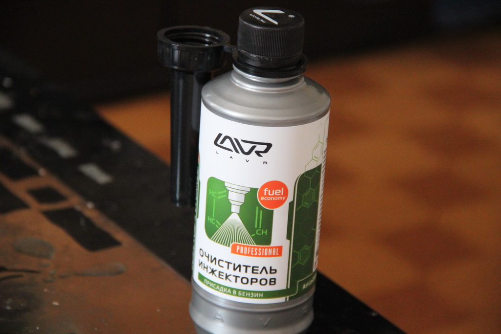

И ещё, купил очиститель инжекторов LAVR Artin2109 (310 мл), кто то пользовался таким?
Если пользовались, то что скажете?
1.jpg [ 181.4 КБ | Просмотров: 15861 ]

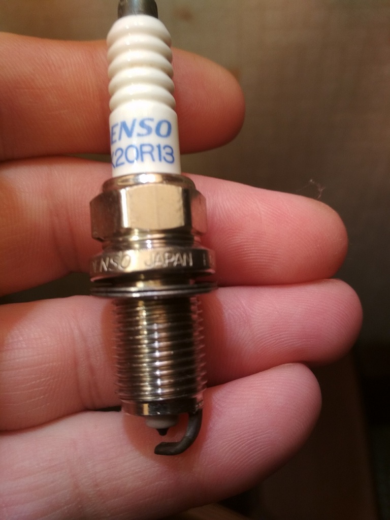

втюхал. Катался я так с этим зазором 1,3мм не помню сколько,прежде чем вычитал тему,что для стд 0,8 надо. Я подогнул аккуратно боковой электрод до 0,8 и проехал уже 50-60 т. :)
IMG_20210121_213833.jpg [ 162.21 КБ | Просмотров: 13452 ]
