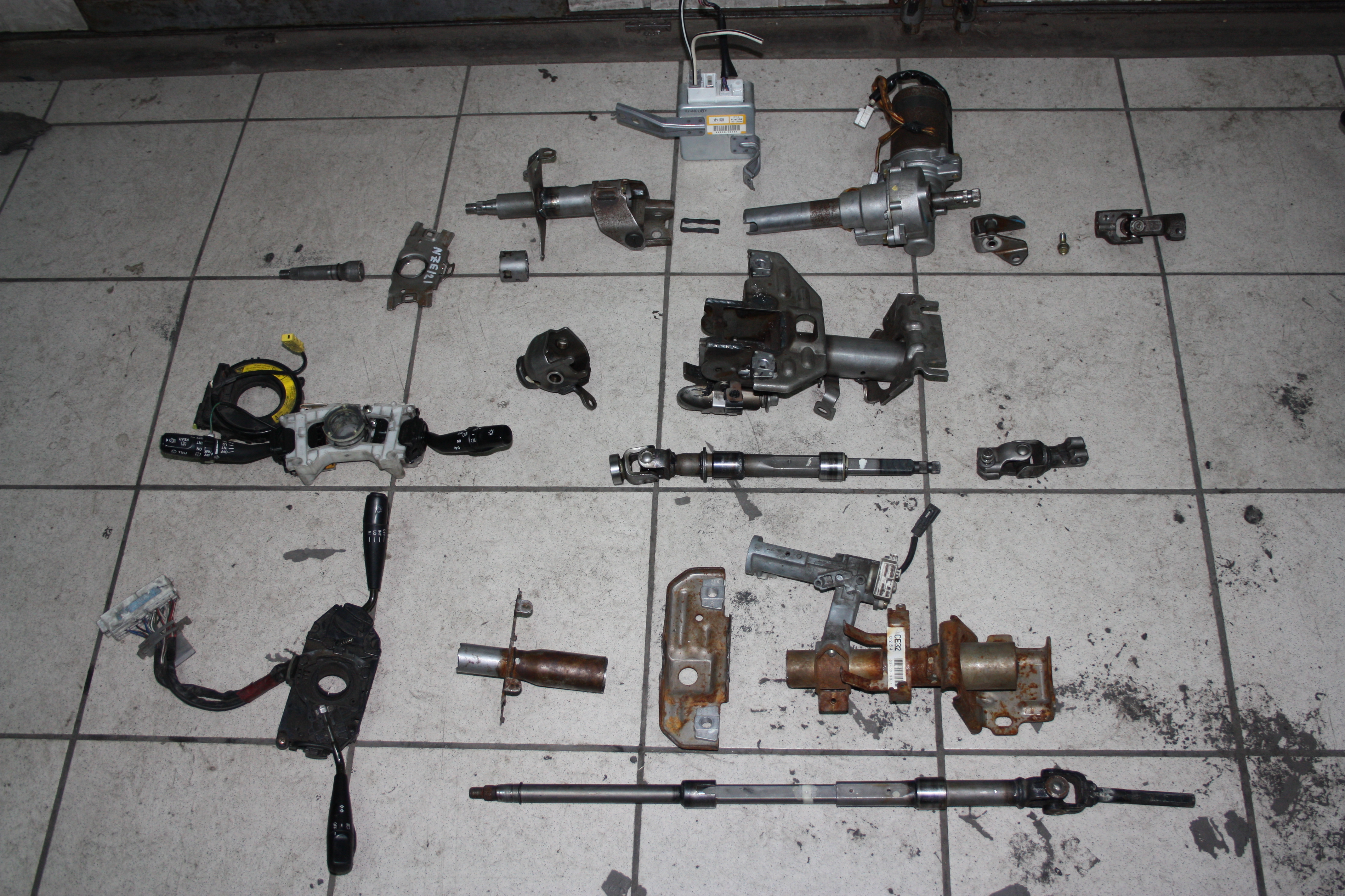

Сообщения: 4383
Вот рулевая колонка в разрезе так сказать :D В центре фото видно крестовину возле подшипника, там где спилен кусок вала на который садится руль(на фото в левом верхнем углу).
По середине английская колонка рестаил, регулируемая
Внизу японская не регулируемая
IMG_2856.jpg [ 5.29 МБ | Просмотров: 12516 ]
