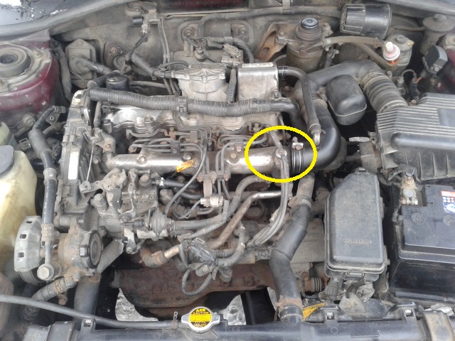

Я так понимаю голову снимал.
Там правильно ли подсоединил провода,те что на шину свечей идут? Через как раз резистор
0b4019ed.jpg [ 143.44 КБ | Просмотров: 13485 ]
