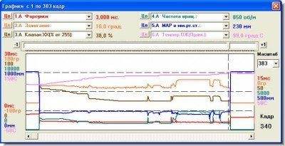

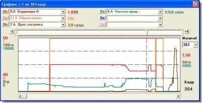

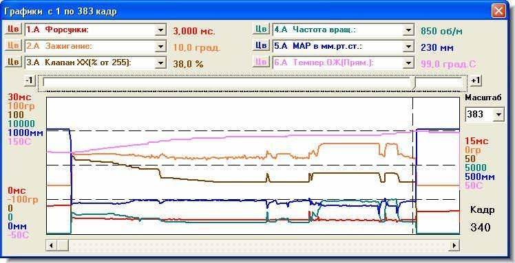

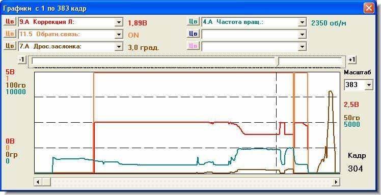

Обещанный разбор полетов Виктору77
Логи тоже не очень по схеме сделаны. Но тогда, 6 января, и схемы-то еще не было :)
Собственно, по всем параметрам наблюдается норма, за исключением оборотов на ХХ, которые кажутся слегка завышенными - 825-850. Странно только, что при таких оборотах хозяину досаждает вибрация. Может, раскоксовочку сделать? :)
Все остальное мне нравится - обратная связь устанавливается, переключения состава смеси как заводные (на картинках не показываю, забивают они все).
Коррекция на оборотах смещается в сторону обеднения - 1.89 вольта, но в этом ничего предосудительного.
Так что, Вить, пока все хорошо. А починю ноут, можно попробовать поподробнее посмотреть :)
К остальным клубням, ожидающим очереди.
Прошу пардону, что быстро не получается, запары небольшие. Кому на встречах логи снимал, там же и рассказывал ведь основное. :)
Постараюсь разбирать по одному логу в день из накопленного.

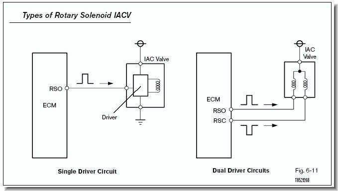

Иваныч не сердись, но не пойму я что есть это %-ое выражение КХХ, он же не может показывать что КХХ открыт на этот % в мм. Следовательно это либо прилагаемая мощность к катушке КХХ, либо объем дополнитнльного воздуха в % отношении к какому-то параметру, но 1-е как-то правдоподобнее. Букварь по твоей ссылке об этом ни слова. Ну вот так что ли. :oops:
СообщениеДобавлено: Вт апр 21, 2009 8:12 pm
Уже жёвано-пережёвано... Поиском прошерсти...
ЗЫ: у меня, например, РХХ управляется при помощи широтно-импульсной модуляции. Примерно так же, как форсунки впрыска топлива. Стало быть, дьюти сайкл (сважность) импульсов ,открывающик клапан, имеют прямую зависимость с текущей производительностью этого узла в процентах к максимальной пропускной его способности. :-)
СообщениеДобавлено: Вт апр 21, 2009 8:22 pm
Сообщения: 3813
Откуда: Пермский край
Машина: QASHQAI
Двигатель: HR16DE
Enakin, в умной книжке писалось ( опять же ссылка на БГ, и где он всё это брал? я ничего найти не могу подобного :D )
Percentage of time that voltage is high on RSO (open) coil.
Хотя Beso проще объяснил... :)
СообщениеДобавлено: Вт апр 21, 2009 9:24 pm
Ты не выеживайся, ты пальцем покажи :lol:
Как уже писалось КХХ бывают
- на основе шаговых двигателей, там открытие измеряется в шагах 0-125, на наших авто их нет.
- соленоидного типа, однокатушечные и двухкатушечные (см.картинку). У нас двухкатушечные, их и рассмотрим.
Подачей напруги на RSO (Rotary Solenoid Open) клапан открывается, на RSC (Rotary Solenoid Close) - закрывается. Катушки запитываются попеременно, сумма двух сигналов есть duty cicle. Частота этих циклов 250 герц для точного позиционирования клапана. А вот отношение длительности сигнала на открытие к длительности всего цикла и есть те самые %%, которые мы и получаем в программе.
Т.е. цитата, приведенная sedoy2000'м означает - Процент времени, в течение которого подается напруга на открывающую катушку (RSO).
Компрене? :)
