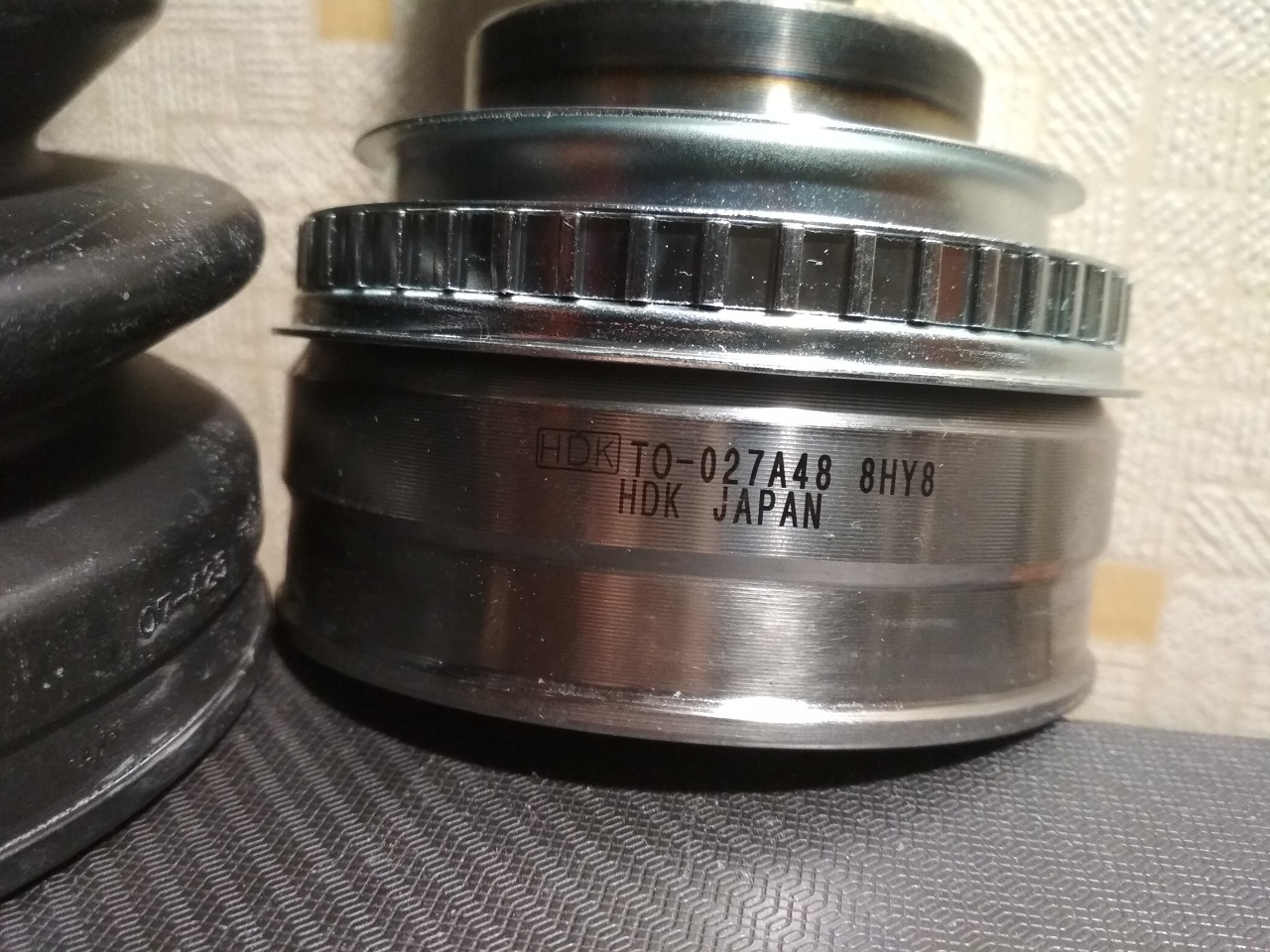

Скоро предстоит замена внешнего шруса.На поворотах щелчки.Получил шрус hdk.
В комплекте идут:-кольцо,обжимные хомуты(дешман),гайка,смазка ии пыльник Maruichi,что был приятно удивлён.Раньше пыльник в упаковке был от плешивого.
У меня такой вопрос.Хороша ли смазка из набора,кто-нибудь закладывал его в шрус? Или купить отдельно.В пакете 100гр и дата 08.08.21. Пакет внушает.

СообщениеДобавлено: Чт ноя 18, 2021 6:15 am
Сообщения: 4383
Многие не парятся и мажут чем придётся, но по мне так есть нюанс. Состав пыльника бывает разным и разные смазки влияют по-разному на сам пыльник. Это проявляется в быстром выходе его из строя. Поэтому предпочитаю всегда использовать смазку которая идёт в комплекте. Если её нет, то ищу её той фирмы, что делала пыльник. В этот раз покупал пыльник фирмы maruichi, раньше смазка была в комплекте, теперь нужно брать отдельно, что я и сделал.

Понятно.Спасибо Александр за развёрнутый ответ.
Воспользуюсь смазкой из комплекта шруса.
