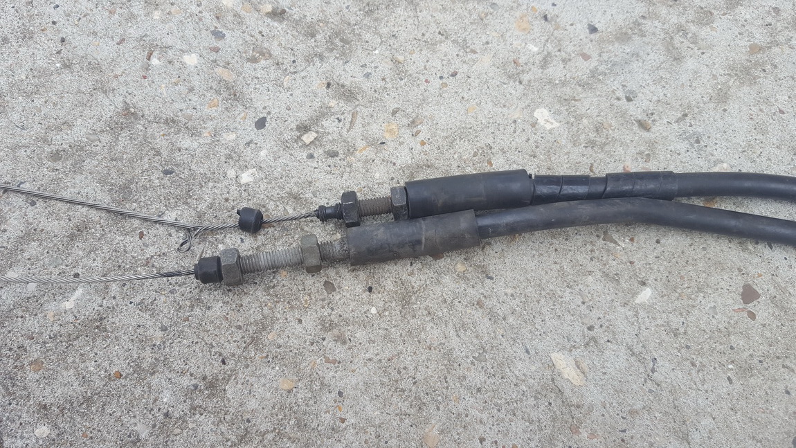

сегодня наконец решил поменять трос. свой снял, немного помучаясь. поставил новый и он не подошел. он оказался длиннее моего. что странно - трос одной длинны а рубашка длиннее...
от чего он может быть?

Да. Трос газа. Но хозяин сказал что ыродк с карины е 2л. Придется покупать тазоыский и мудрить

Хочу попробовать пристроить этот тросик. Длина троса одинаковая а оплетка длиннее. Может попробовать немного передвинуть кронштейн крепления троса с помощью пластины?

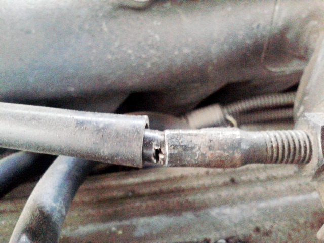

рубашка немного заболела...

Рубашку можно 'подлечить' надев на повреждённое место кусок (разрезанного вдоль) топливного шланга, и закрепив его червячными хомутами подходящего размера. :)

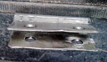

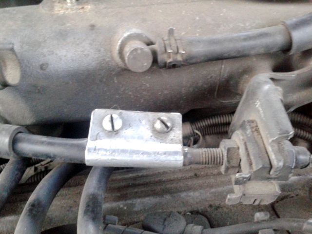

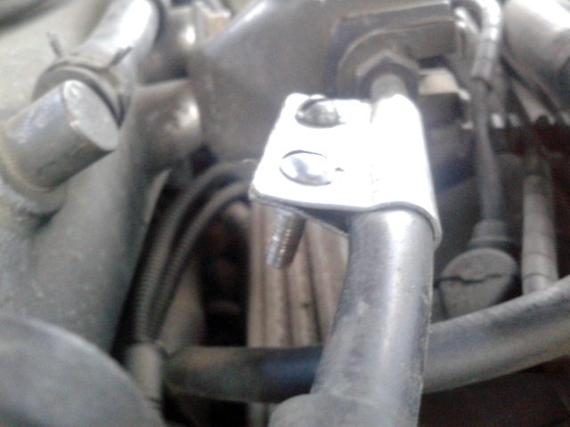

уже наложил гипс...
