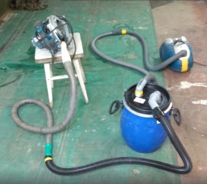

Добавлено спустя 47 минут 7 секунд:
IMG-2f45c6b649903935cf9e2702b9d98210-V.jpg [ 133.5 КБ | Просмотров: 7582 ]

Саша - конструктор :co_ol: , я в таких случаях использую домашний моющий пылесос LG.

В качестве соединителей с бачком для сбора жидкости канализационные уголки?
СообщениеДобавлено: Вс май 10, 2020 11:41 am
Привет :mashet_kepkoy: Азамат, я как со стройкой связался так появилась нужда в этой конструкции, бетонную пыль собирать и строительный мусор. Моющий давно бы загнулся от такого количества цемента :D
Уголки каналюги, до этого была конструкция без них, была канистра на 10 и 80литров с двумя портами, в них как раз входили шланги от пылесоса. Но была проблема чистить её, так как она не разборная, да ещё я заполнял её водичкой на треть, чтоб пыль не летала и образовывалась цементная масса. Для сбора антифриза вполне хватало если не закрывать полностью всасывающий шланг, иначе канистра складывалась во внутрь))
