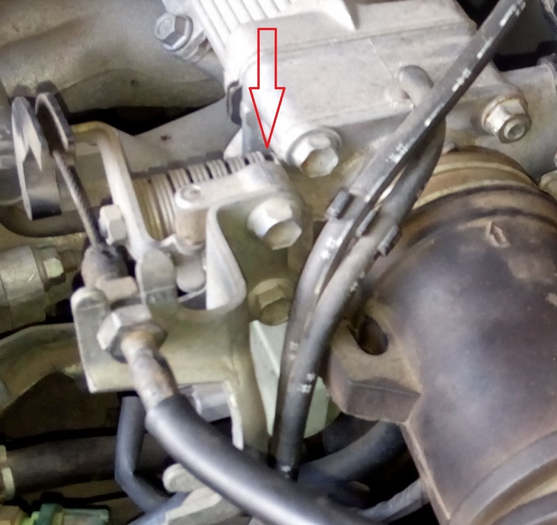

Сегодня был на дымо-генераторе. Обнаружили подсос воздуха в 2 местах. Основная часть на штоке дроссельной заслонки. Дымок сочился в том месте хорошо. Возможно вылечить? Есть там какой-то сальник или нет?
Добавлено спустя 18 минут 56 секунд:
https://www.drive2.ru/o/b/478752377696944165/
наверняка у нас что-то похожее, зять бы номер манжеты или сальника :du_ma_et:
ДЗ.jpg [ 147.11 КБ | Просмотров: 13368 ]

8*14*4 NOK AGL0002A-сальники ДЗ Сразу говорю-сам не ставил,инфа сныкана на каком-то форуме.

Есть, фторопластовая манжета там, размеры, если не забыл 18х10х4, но аналога я так
и не нашел :( , Азамат правильно сказал, убери дым, и меньше станешь замечать :D
andron58 писал(а):
8*14*4
18х10х4, ну вот,ошибся всё таки :? :-facepalm-:

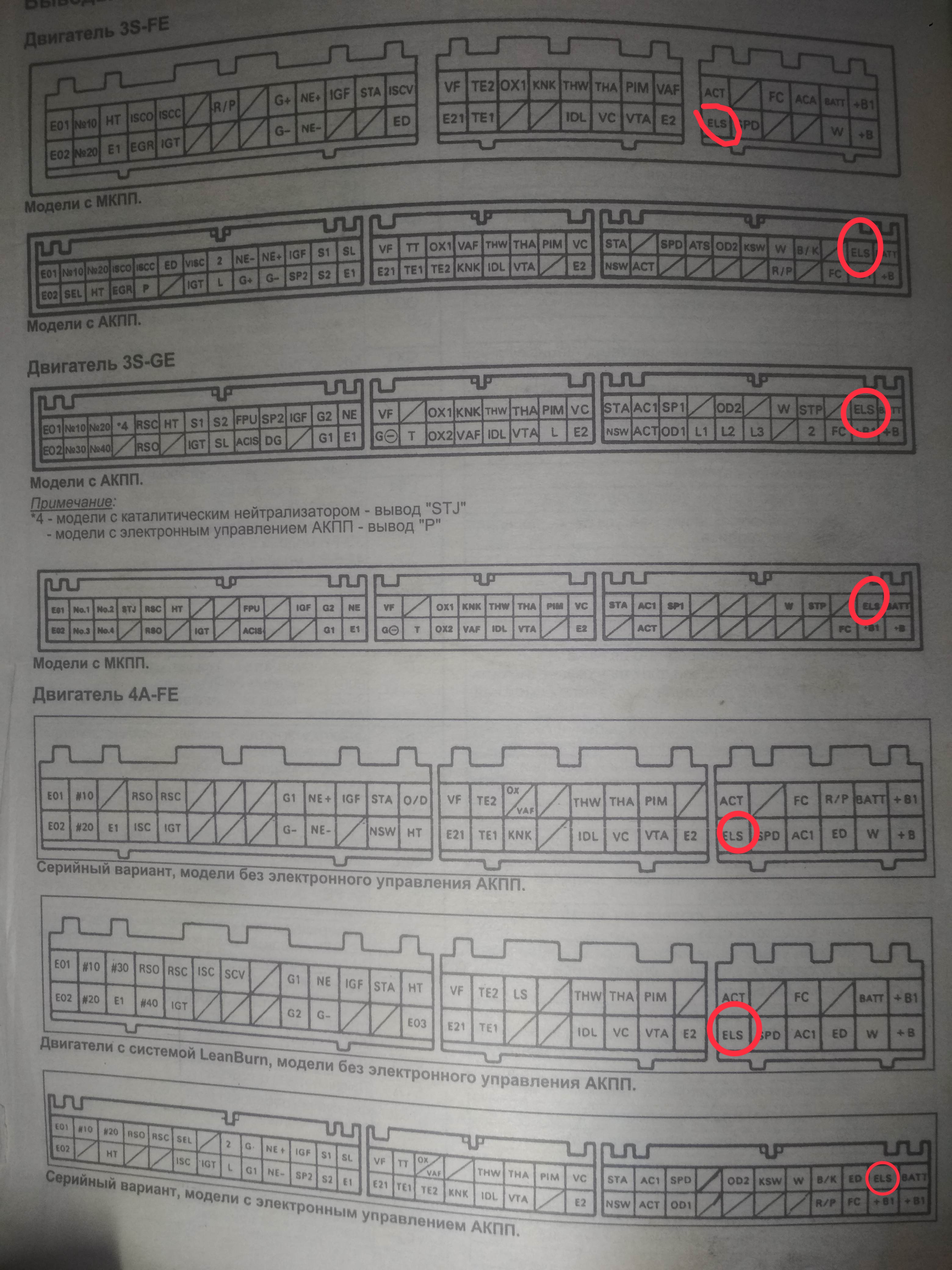

На любой тойоте этих годов есть сигнальный провод электрической нагрузки "ELS", на нём появляется питание при включении обогрева заднего стекла, при включении габаритов. По идее при включенном ближнем или габаритах этой проблемы быть не должно исходя из статьи с драйва. Вот только причину найти этих провалов было бы правильней, может здесь завязан датчик детонации...
СообщениеДобавлено: Вт май 26, 2020 8:02 pm
Сообщения: 4383
Вот распиновка блоков Карины, можете попробовать, цвет провода чёрный с белой полосой и бывает с жёлтой полосой. На легионовских схемах этот пин вообще обозначен как ECS.
IMG_20200526_235720.jpg [ 1.46 МБ | Просмотров: 12941 ]

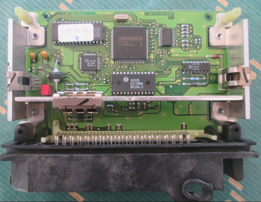

Привет :mashet_kepkoy: , только вот на Бош-Мотронике контакты не подписаны :( ...
Скриншот 30-05-2020 101202.jpg [ 404.52 КБ | Просмотров: 12673 ]
Скриншот 30-05-2020 101213.jpg [ 388.77 КБ | Просмотров: 12673 ]
