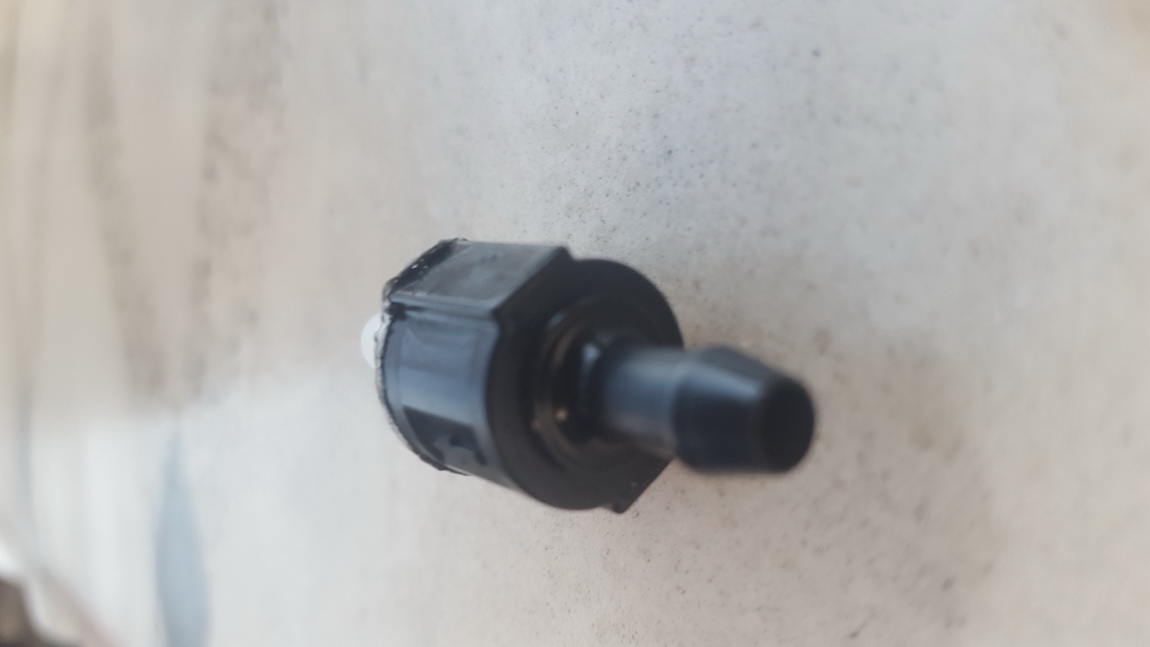

Надоело, что вначале трут щетки и только потом начинает литься вода на стекло. Решил приобрести обратный клапан. В "Руси" приобрел обратный клапан омывателя заднего стекла HYUNDAI / KIA 98886-29000 (01-102-008-004). Установка заняла пару минут. Теперь как и должно быть — вначале вода, потом начинают работать щетки…
Цена вопроса 110=

И это, я что на своей машине заметил, у меня моторчику на омывателе надо поработать хотя бы секунду, и только потом начинают движение щётки. Так что вода на стекле, примерно, с полсекунды ждёт когда подъедут щётки.
СообщениеДобавлено: Вс июн 07, 2020 9:00 pm
Сообщения: 667
Откуда: Липецк
Двигатель: 4A FE LB
Видно был какой то глюк, что одно и тоже сообщение два раза опубликовалось.
Значит это подредактируем и будут разные сообщения.
Вчера специально проверял - сначала течёт вода, потом начинают движение щётки. Причём, что ещё заметил, можно короткими импульсами брызгать сколько хочешь, щётки с места не тронутся. Они поедут только когда вода будет литься постоянно, примерно, с секунду.
Так что необходимости в этом клапане, на своей машине, я не вижу.
Kentavr, если у тебя работает по другому, то, возможно, у тебя что то неисправно в электронике управления стеклоочистителем. Тогда, этот клапан, нормальное и оправданное решение твоей проблемы.
И ещё, я не знаю как сделали японцы, но я бы формировал сигнал на включение двигателя стеклоочистителя интегрирующей цепью. Зарядился конденсатор? Включаем двигатель. Возможно, если реализовано именно так, то на твоей машине этот конденсатор потерял ёмкость, проще говоря - "высох". Поэтому сигнал и формируется быстрее, чем надо.
