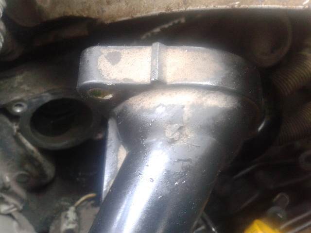

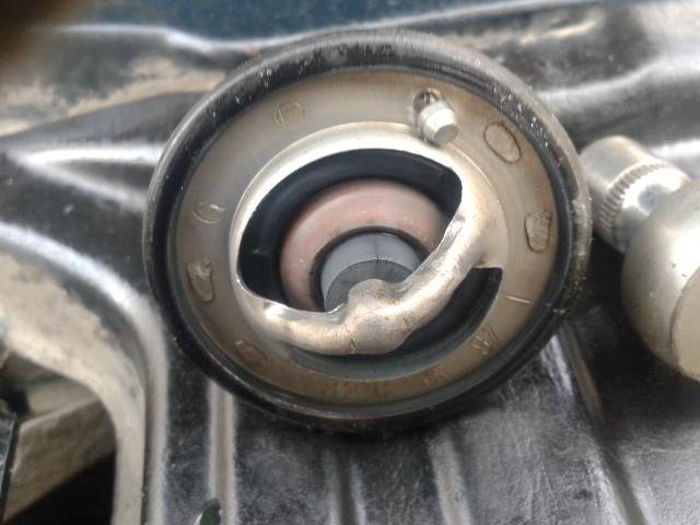

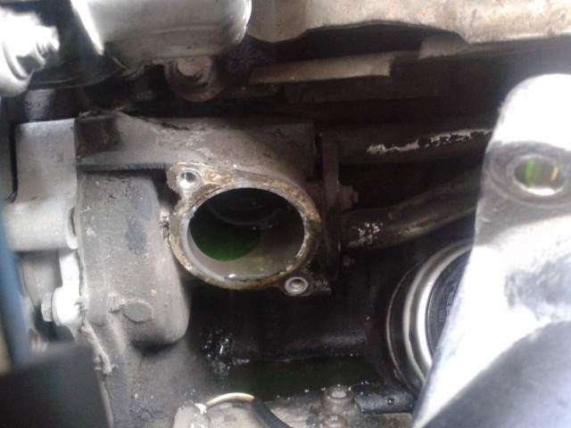

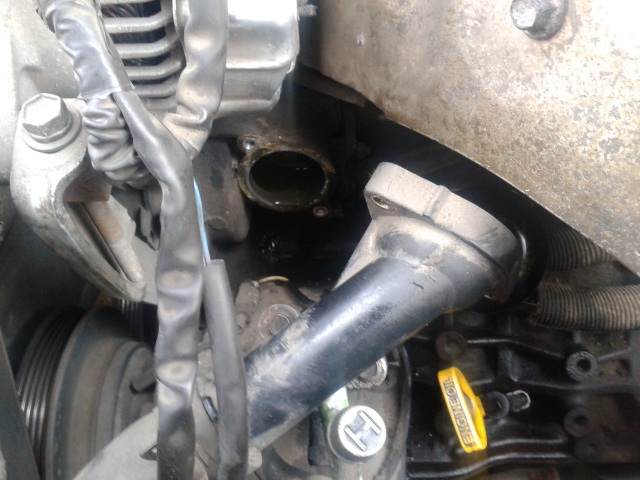

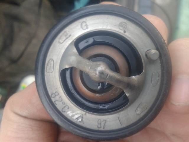

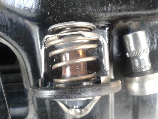

С хорошей погодой решил поменять термостат и масло и прокладку маслоохладителя. Итак
Снимаем вентилятор охлаждения.
Ставим тазик и откручиваем краник. Все стекает через отверстие в защите очень хорошо.
Головкой на 10 откручиваем термостат
Еще немного стекает в тазик. Потом тонкой трубкой отсасываем антифриз из помпы.
Вынимаем старый термостат
Одеваем на новый резиновое кольцо (я немного промазал герметиком)
Ставим на место новый термостат писюлькой к выступу на патрубке и затягиваем
Заливаем в радиатор антифриз, пожимая нижний патрубок и постоянно подливая в радиатор
Заводим. Сразу отметил что прогревается машина быстрее. Дождался когда оба патрубка стали горячие и довольный пошел домой...
термостат поставил такой же какой и стоял, т.е. 82

Комментарий к файлу: это старый термостат

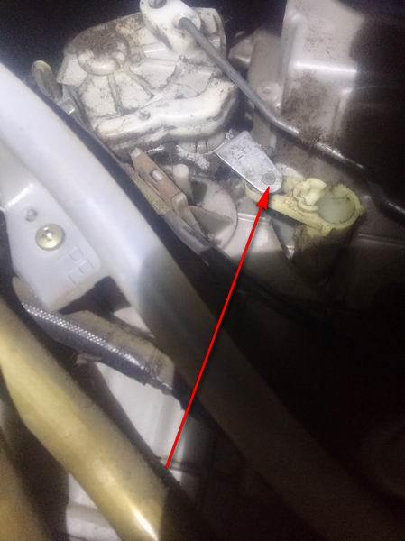

Medved
а она где там? потому что оттуда тепло вообще бывало. Но недавно разбирали панель всю эту,чтобы лампочки поменять, что-то возможно там сбилось.
сделал фотку у себя, посмотрите есть бриз или нет.
на видео https://www.youtube.com/watch?v=7HsfE-16tXQ у него планка лежит на пластике,а у меня не лежит.
Изменение размера Поворот 20200925_162850.jpg [ 35.54 КБ | Просмотров: 18376 ]
 Заголовок сообщения: Re: Термостат 82гр vs 88гр.
СообщениеДобавлено: Пт сен 25, 2020 10:39 pm
Сообщения: 983
Откуда: Украина.Днепр
Двигатель: 4A-FE,LB

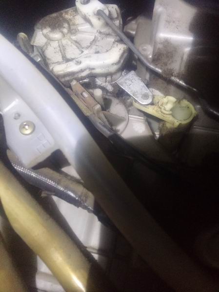

Бриз НЕ отключен.
Добавлено спустя 2 минуты 36 секунд:
Устранить зацеп и установить пластиковую часть иак как на видео.
