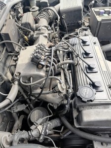

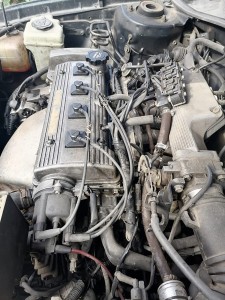

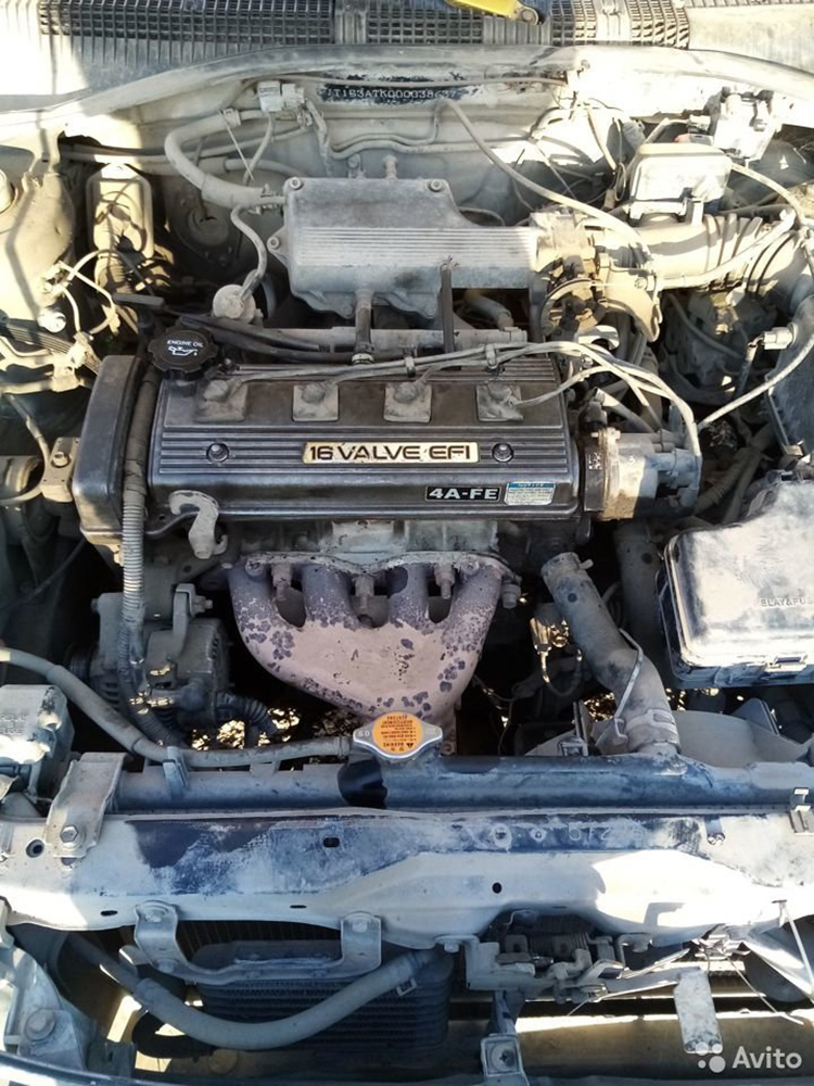

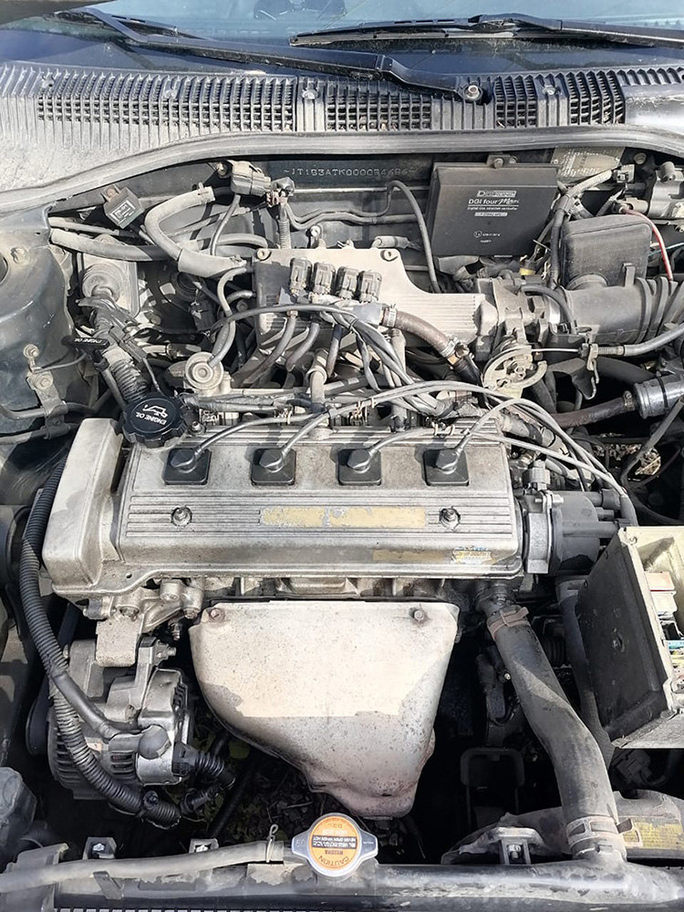

ПОДСКАЖИТЕ ПОЖАЛУЙСТА :upal_v_nogi: :upal_v_nogi: :upal_v_nogi:
подскажите у меня мотор с первой буквой на блоке "В" нашел мотор в сборе по норм цене но на его блоке первая буква "U" и как продавец говорит пробег на спидометре 107000 км, но как то мало верится или второй круг пошел или минимум 300000км. а там хз. будет разница в них или вобще нет смысла смотреть на эти буквы? по фото вроде похожи!
это мой мотор
2.jpg [ 377.82 КБ | Просмотров: 7018 ]
3.jpg [ 355.45 КБ | Просмотров: 7018 ]
4.jpg [ 354.3 КБ | Просмотров: 7018 ]
это мотор который думаю приобрести
1.jpg [ 414.71 КБ | Просмотров: 7018 ]
 Заголовок сообщения: Re: здох мотор.
СообщениеДобавлено: Вт ноя 03, 2020 4:31 pm
Сообщения: 1375
Машина: TOYOTA CARINA E
Двигатель: 4A-FE STD Denso
BORODA
Форсунки бензиновые в головке или во впускном коллекторе на твоём и на предложенном? Судя по приводу заслонок оба LB.

andron58 писал(а):
BORODA
и на моем и на том в головке

СообщениеДобавлено: Вт ноя 03, 2020 6:48 pm
Сообщения: 3527
Возможно, это пробег после ремонта. Так же вполне реально, что мотор разбирали и что-то делали. Мне не очень нравится как выглядят шпильки выпускного коллектора. Если их потянули, поломали или банально посрывали резьбы в ГБЦ, значит, очень вероятно, что "мастера" производившие ремонт, весь мотор собрали кое-как.

СообщениеДобавлено: Ср ноя 04, 2020 10:03 am
Сообщения: 1375
Череп
Живьём его можно пощупать? Компрессию замерить? Если норм-перекинь на этот блок с поршневой вместе свою голову со впуском и выпуском-коса с мозгами останется родной,и в путь!
