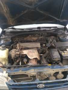

Всем доброго дня! Почему-то мотор у меня не параллельно земле расположен, подушки новые. Может ведь от этого быть вибрация? Я правильно думаю? Соответственно, получается лонжероны как-то уведены вверх или вниз?
Чудес не бывает. Бывает та или иная степень знания.
 Заголовок сообщения: Re: вопрос про опоры двигателя
СообщениеДобавлено: Пн мар 25, 2019 12:30 pm
Сообщения: 8543
В смысле?Завален к моторному щиту?На 3s-fe это норма.Нормально у тебя всё с лонжеронами.Что за подушки у тебя такие?Оригинал?
СообщениеДобавлено: Пн мар 25, 2019 12:46 pm
Зарегистрирован: Чт ноя 29, 2018 11:33 pm
Сообщения: 50
Машина: Toyota Carina Лифтбек
Да то что завален к салону понятно. У меня на сторону гелевой завален. Гелевая и перед оригинал, остальное нет.
Добавлено спустя 54 минуты 15 секунд:
Сегодня заберу другие (с другого двигателя) подушки с оригинальными сайлентблоками и посмотрю, можно ли их вживить в мои новые обоймы, раз все твердят в один голос: "подушки двигателя только оригинал!", "сто раз уже обмусолено, не берите не оригинал"! ну и т.д. и т.п.
IMG_20190325_142136.jpg [ 155.58 КБ | Просмотров: 19641 ]
