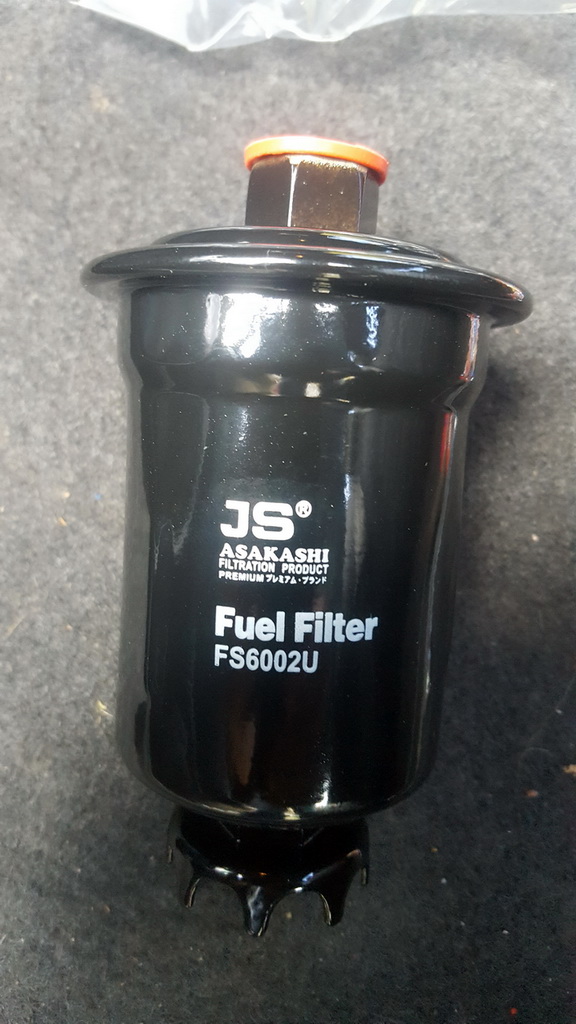

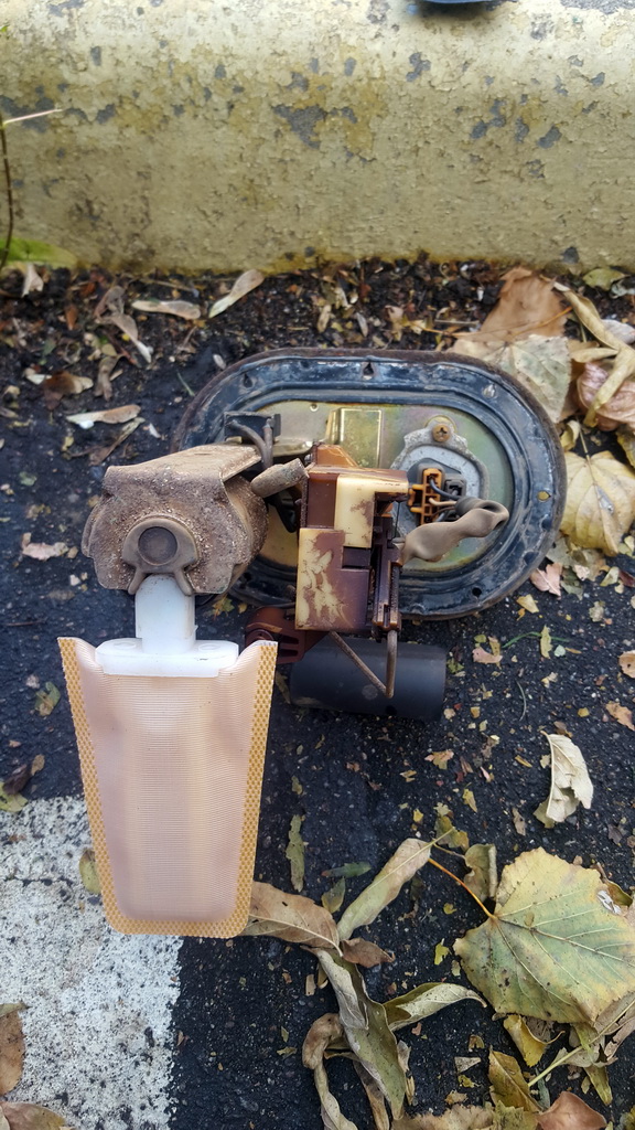

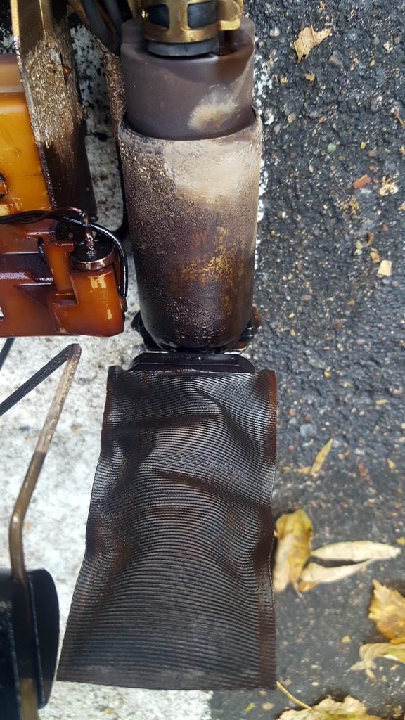

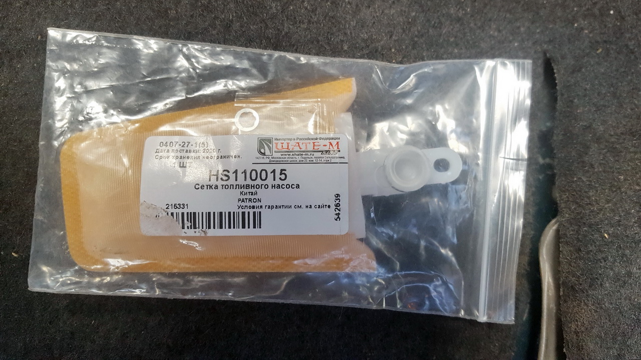

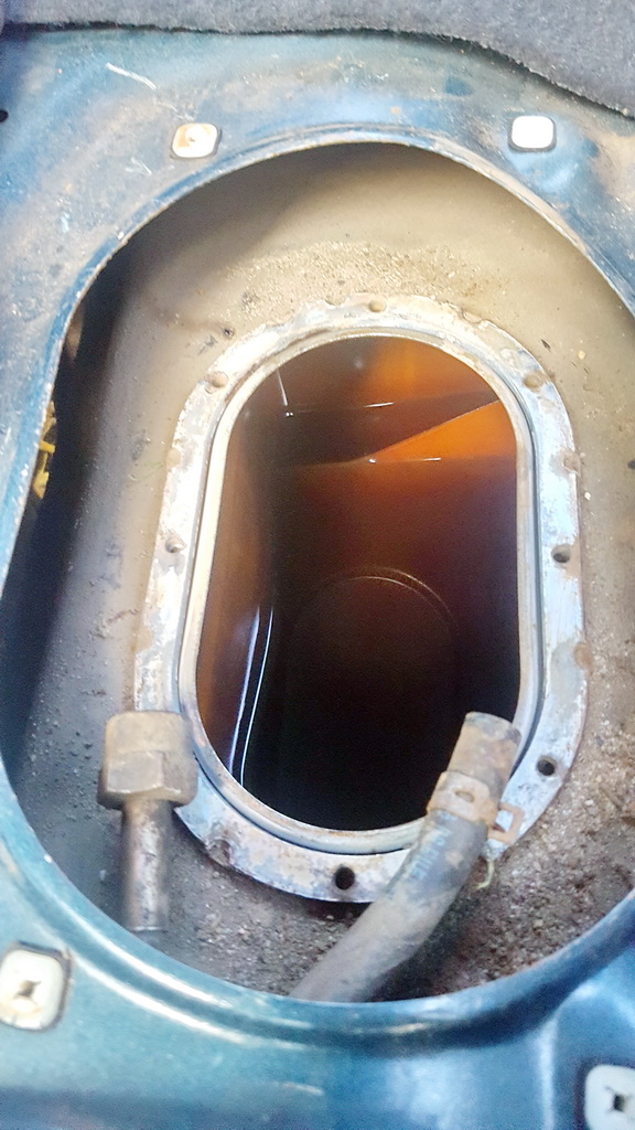

В продолжении поста о плохом топливе и как заглохла машина.

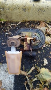

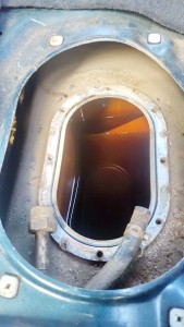

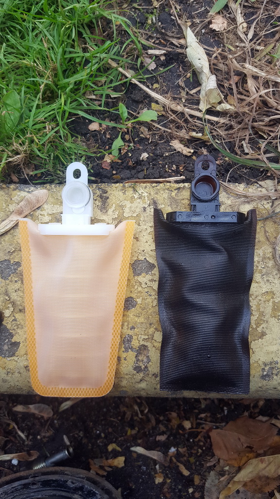

Купил сеточку бензонасоса — 108 руб. и топливный фильтр за 555 руб. Для начала снял бензонасос. Как это делается куча информации. Сеточка была черно-непрозрачного цвета. Меняется за 10-15 мин. Но на одних бензонасосах она крепится гаечкой, на моем стопорной шайбой. Кстати она шла в комплекте, но я ее не увидел и поставил старую. Поменял, поставил насос обратно. Решил проверить. Завелась! Пошел искать фильтр под капот. Долго искал и нашел его под блоком АВС. Возможности поменять ее из под капота нет никакой! До нижнего фланца дотягивался пальцами с трудом. Решил не рисковать и не тратить время. Поеду на сервис чуть позже потому как менялся он последний раз где то в 2005 году…

Итак в продолжении эпопеи с плохим топливом. Поменял вчера сеточку бензонасоса. Завелась! Ура! Сегодня ехать и не заводится!!! Полез обратно смотреть сеточку - чистенькая! Давление в магистрали 0. Ставлю скрепку. Насос молчит. Опять достаю. Потряс его немного, постучал по нему. Поставил. Опять скрепка. Топливо пошло, но не очень большим напором. Все закрутил. Завелась. Почти ура! Заглушил. Завел. Заглушил. И не завелась. Наверное все же грозит замена бензонасоса...
Буду брать ACHR EFP380401G
 Заголовок сообщения: Re: Пропала тяга потом и ход
СообщениеДобавлено: Сб окт 23, 2021 7:01 pm
Итак, после многих страданий и мучений был заказан бензонасос ACHR EFP380401G стоимостью 812 руб.
И так как я уже опытный съемник насосов, то извлечение старого заняло ровно 4 минуты с момента открытия машины. Оба насоса как братья близнецы, поэтому и установка заняла минут 5 не более. Завелась с пол оборота. По поводу шумности, если не укладывать шумку и не опускать сидушку и приложить ухо к баку, то там слышна какая то жизнь...

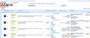

well
тебе купить? я искал на zzap.ru
насос.jpg [ 218.17 КБ | Просмотров: 6589 ]

well, странно, как-то у вас сильно дороже. У нас в Емексе 876руб.
