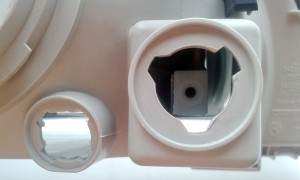

Сергей С@ныч у меня резьба

Kentavr писал(а): у меня резьба
А вообще, посадочное место отличается у 3-х пиновых и 8-ми пиновых корректоров?

Сергей С@ныч
Добавлено: Ср сен 12, 2018 10:26 pm |
| Человек-легенда |
Зарегистрирован: Пт окт 22, 2010 11:08 am Сообщения: 8451 Откуда: Лукоянов-Арзамас-Москва Репутация: 135 [ ? ]
Не отличается.
Kentavr писал(а): Сергей С@ныч у меня резьба Сделай фото штока.

ALEX-72
Добавлено: Чт сен 13, 2018 11:10 am |
| Герой былин народных |
Зарегистрирован: Пн сен 30, 2013 7:47 am Сообщения: 3890 Откуда: Тюмень Репутация: 123 [ ? ]
Kentavr писал(а): у меня резьба Заверни шток в резьбу на столько, чтоб защелкнулся корпус корректора в фару, и при этом отражатель ни во что не упирался, а далее уже регулировать на месте

Kentavr
Добавлено: Чт сен 13, 2018 12:40 pm |
| Kentavr форума |
Зарегистрирован: Вт май 06, 2008 9:33 pm Сообщения: 6117 Откуда: Москва, ЗАО, Раменки - Мытищи, МО Репутация: 245 [ ? ]
ALEX-72 крутить сам корректор или регулировочным болотм?

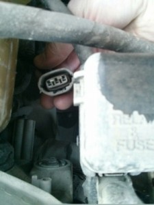

dess_ik
Добавлено: Сб апр 25, 2020 4:39 pm |
| Заслуженный |
Зарегистрирован: Ср апр 26, 2017 9:02 am Сообщения: 973 Откуда: Томск Репутация: 3 [ ? ]
Двигатель: 3S
пермяк вот фото фишек
| Вложения: |
321.jpg [ 80.16 КБ | Просмотров: 20077 ]
_________________ Toyota Carina E 1997г. седан , двигатель 3S-FE, VIN SB153SBK10E050827
| Вернуться к началу |
Azamat_630
Добавлено: Сб апр 25, 2020 6:09 pm |
| Летописец |
Зарегистрирован: Сб мар 07, 2015 10:54 am Сообщения: 4536 Откуда: Адыгея Репутация: 90 [ ? ]
dess_ik писал(а): вот фото фишек
Это колодка для подключения 3-х пиновых Бошевских эл.корректоров, такая же колодка идёт на генератор  .
_________________ Судьбы неведомое и загадочное завтра...
