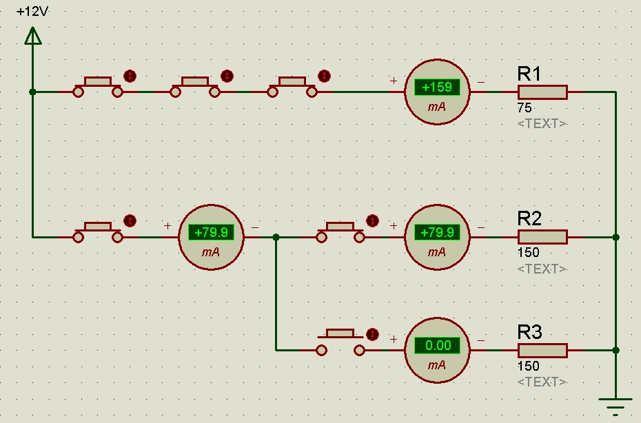

В общем, только сегодня получилось проверить утечку аккумулятора. При чем, естественно, зарядив его днём, так как пару дней морозы были, не ездил на машине.
Проверили с коллегой утечку в разрыве минусовой клеммы - 150мА, плюс/синус 10-20мА.
Снимал поочередно предохранители. В итоге, когда сняты предохранители Dome, Hazard и Alt Sensing, то то устанавливается на уровне 30мА. То есть вот в этих предохранителях около 120мА утечки. Остальные не влияют
Заранее спасибо за помощь. Буду искать дальше. Ну и естественно, как погода будет, протяну клеммы, как советовали, проверю массу на корпусе
Что, именно все три надо снять? Получается что по трём цепям потребление большое идёт? Или всё таки есть какой то один, который влияет на ток, без отключения двух других?
Решил добавить пару рисунков, что бы вы поняли о чём я говорю. Только давайте допустим. что на схемах кнопки это предохранители, которые вы отключаете.
Комментарий к файлу: По обеим цепям идёт одинаковый ток
рис 1.jpg [ 102.71 КБ | Просмотров: 28350 ]
Комментарий к файлу: А здесь мы убрали одну из нагрузок (вытащили предохранитель)
рис 2.jpg [ 104.59 КБ | Просмотров: 28350 ]

Slava21
Да, путём перебора выяснилось, что именно в цепях этих предохранителей в сумме самая большая утечка. Конкретные токи не запомнил, была цель именно выяснить где утекает. Хотя по памяти - самая большая утечка в цепи предохранителя Dome, около 50мА, в цепях остальных предохранителей токи разные, но сейчас не помню. В сумме при установке этих предохранителей ток 140-150мА, значение не постоянное, с каждым измерением может немного отличаться, но в целом не более 150мА. Без них - 30мА. И вот не помню - по-моему это с включённой сигнализацией. Но раз не запомнил, значит ничего особенного не было. Меня успокоило малое значение тока, близкое к указанному в инструкции к сигнализации.
Просто было подозрение именно на сигнализацию, потому что, по сути, при отключенном зажигании, нет потребителей, кроме часов, и собственно самой сигнализации. Потому целью проверки было именно удостовериться в причине - сигнализация или нет :)

Sinclair
Ну часы можно и не вспоминать, у них аппетит как у Дюймовочки, а вот 150 мА, мне кажется, что это много...
Я, как то раз у себя измерял, то что то около 20 мА было.
А можешь показать где эти предохранители стоят? Хоть на схеме, хоть на фотке, а то я в названия не ориентируюсь, мне схемы привычней.
