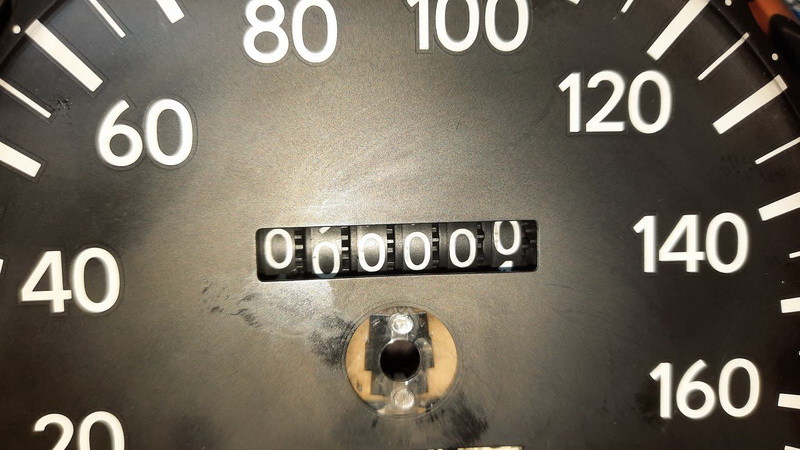

На второй приборке перестал работать одометр., а на первой спидометр не работает.
Решил попробовать, была не была.

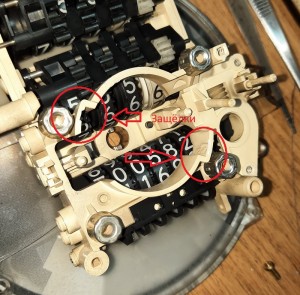

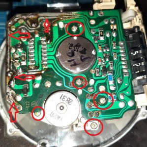

Вот как бороться со спидометром я нашёл,это один из вариантов, когда дело именно в приборке.
Пропаиваем дорожки вверху, как правило от времени там коррозия.
Снимаем стрелку спидометра.
Откручиваем 5 винтиков, 3 что плату держат и 2 движок.
Вытаскиваем плату, по началу покажется что что то мешает, там две защёлки, можно отломать, роли не играет.

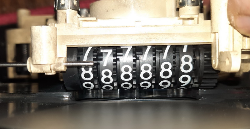

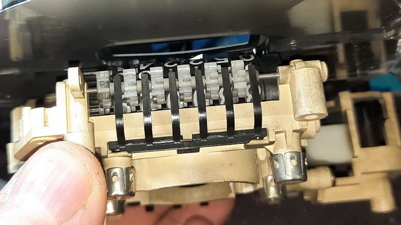

Сняв плату, можно скинуть или скрутить счётчик, а так же помыть циферки.
Мне это было нужно, что бы продублировать показания с другого счётчика.

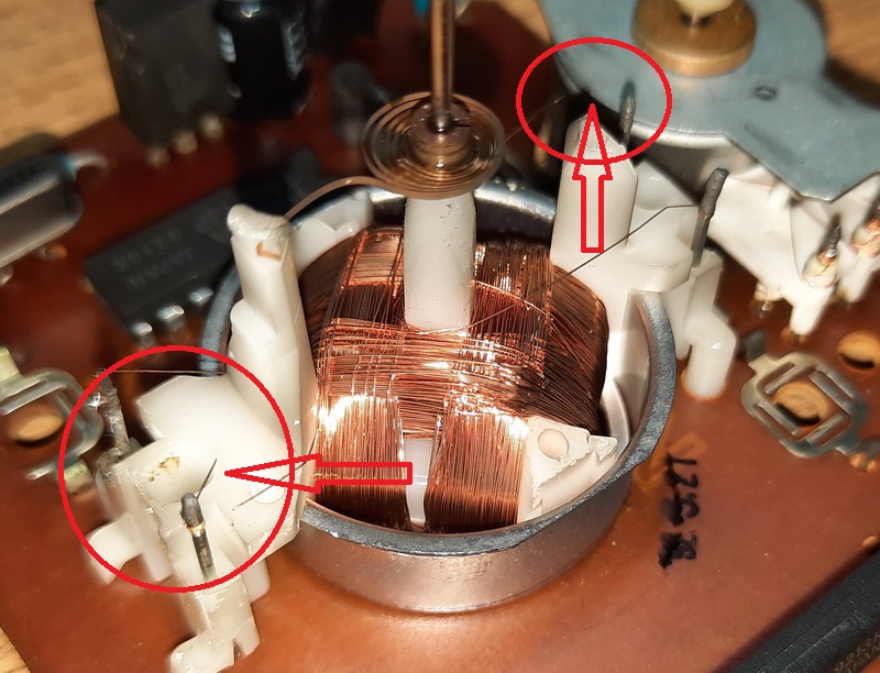

У меня на обоих спидометрах, отвалился 1 проводок. При снятии могут и остальные оторваться, но это не критично. Припаиваем, и всё должно заработать. У меня заработали оба спидометра.
Вот с Одометром Бяда. Тут на мой взгляд 2 проблемы, 1 это тоже могут быть проводки, от самого моторчика. 2 микруха( драйвер)
Надеюсь фото смотрибельны, и кому то поможет.
