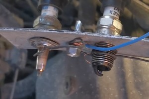

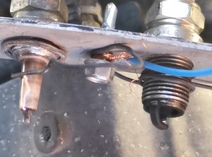

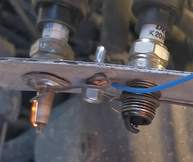

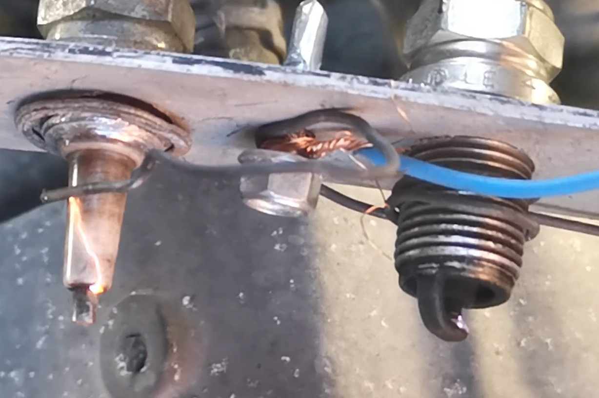

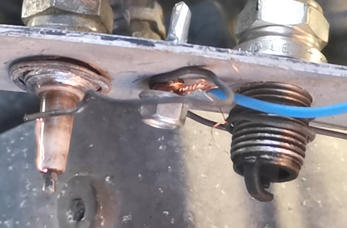

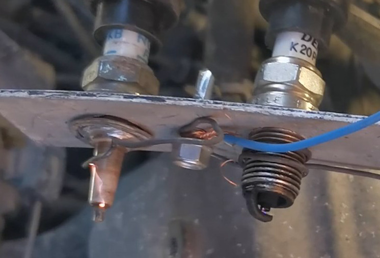

тест катушки. Это оригинальная старая. новые китайские по виду искры не отличаются. Тест на холодную. слева самодельный разрядник, рядом с ним свеча с той же катушки.
на порядка 20мм зазоре сначала красно-оранжевая, потом бело-желтая. крутит стартер (бензонасос отключен, свечи вывернуты)

СообщениеДобавлено: Пт мар 03, 2023 6:12 pm

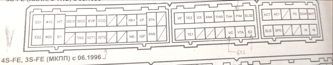

наверное стоит с него начать. Поищите какое должно быть его сопротивление. Сделайте двойной замер, на холодном и на горячем. В основном все беды из-за него
появилась определенность- после завода и непродолжительной работы с одним провалом заглох, и искры нет!
на остывшем сопротивление холодного нового дпкв 1,293кОм, старого 1,267кОм.
В букваре Автодаты холодный 985-1600 Ом, горячий 1265-1890 Ом. Оба датчика подходят.
Смущает, что в букваре в схемах этот датчик отсутствует. Зато присутствует конденсатор на схеме зажигания. Где его искать?
Какие контакты разъема ЭБУ подключены к датчику? придется прозванивать, но с учетом подозрения на обрыв этого провода, это становится проблемой...
Добавлено спустя 16 минут 3 секунды:
возможно от подключен ко входам ЭБУ NE,-NE, просто подписан для трамблёрной версии как "датчик положения распределительного вала" или просто ошибка...
пс.ну и 3 рис.противоречит 1 и 4му наличием отдельного блока "коммутатор".

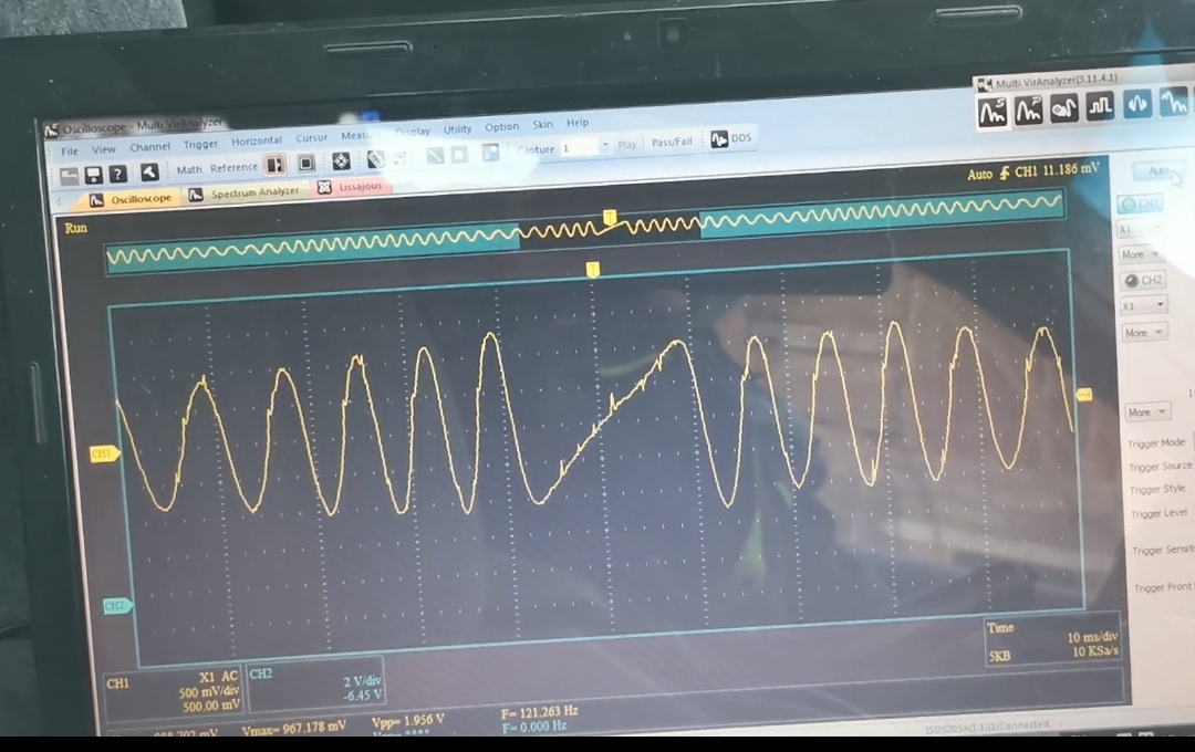

взял Осциллограф Instrustar isds205a, по прежнему нет искры, не схватывает, на контактах подсоединенного дпкв осциллограмма вполне комплиментарная букварю, с поправкой на стартер
Добавлено спустя 44 минуты 58 секунд:
прозвонил разъем на косе для катушки, при включенном зажигании на контакте1, который к замку зажигания напруга 11.3в, такое же напряжение и на единственном сохранившемся проводе разъема конденсатора, вто время как на аккумуляторе 13.3в. Соединил плюсовой провод конденсатора с + аккумулятора.... завелась! захотелось покурить)
Осциллограмма дпкв стала точно как в букваре

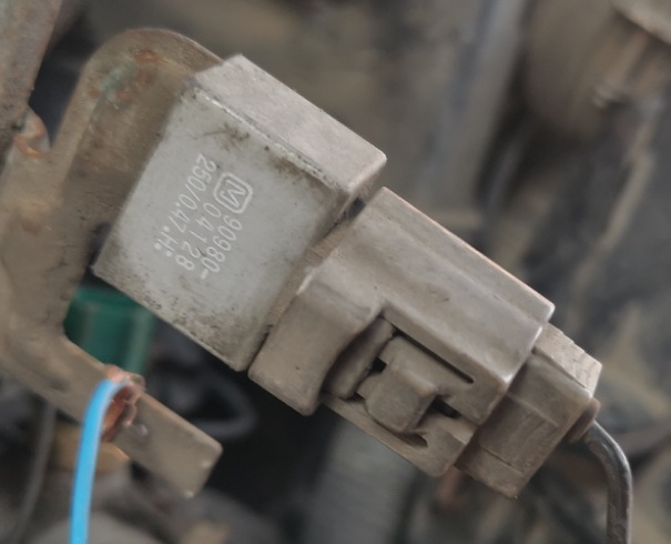

да, конденсатор катушек выгладит так, если кому интересно:

выключил. снял доп. плюс с аккумулятора. пробую завести- не заводится. ставлю обратно доп.+ , заводится. На заведенном сдергиваю доп.+ - глохнет.
похоже, просадка на пару вольт (может и больше, когда двигатель работает, т.к. катушки не мало потребляют,- не проверял. В момент запуска однозначно больше) критична для коммутаторов катушек. или ЭБУ.

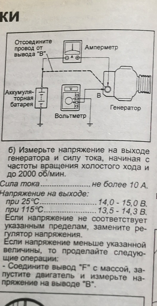

Вряд ли у кого-то из наших, в прикуривателе будет такое напряжение со штатным регулятором напряжения будь то Denso или Bosch...
букварь говорит что штатное значение напряжения на выходе генератора (РР встроен)
25гр.ц. = 14-15в
115гр.ц.=13.5-14.3в
IMG_20230305_100307_(525_x_1024_пиксель).jpg [ 160.93 КБ | Просмотров: 5081 ]
СообщениеДобавлено: Вс мар 05, 2023 11:53 am
Сообщения: 4536
25гр.ц. = 14-15в
115гр.ц.=13.5-14.3в
На выходе генератора!!!
