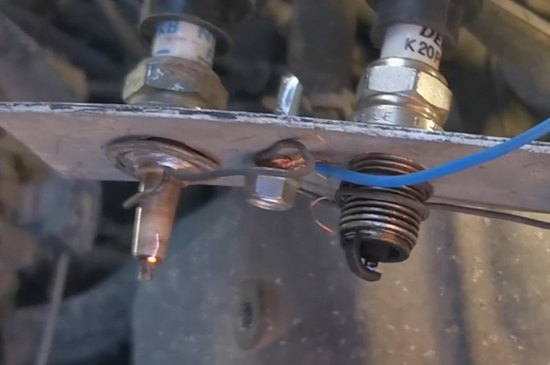

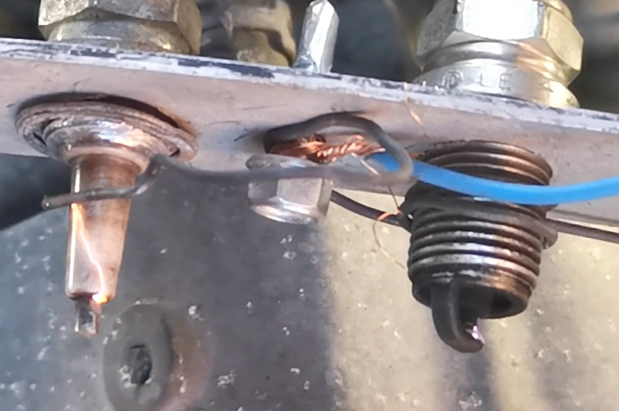

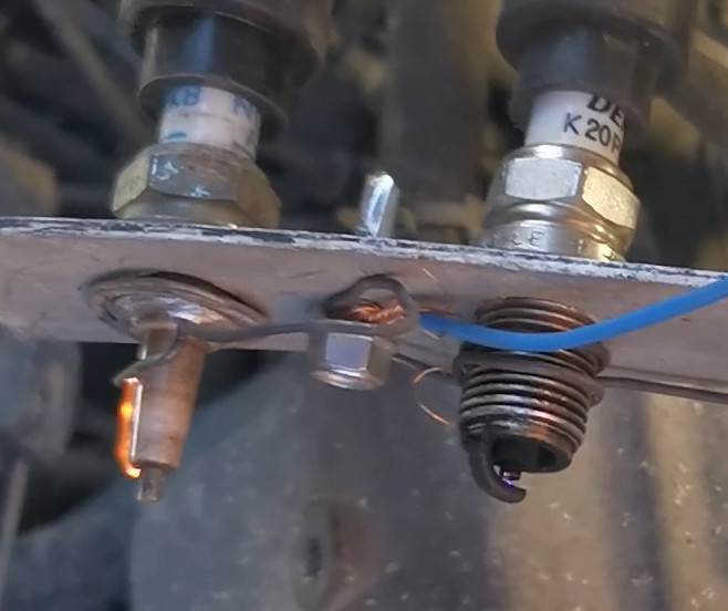

тест катушки. Это оригинальная старая. новые китайские по виду искры не отличаются. Тест на холодную. слева самодельный разрядник, рядом с ним свеча с той же катушки.
на порядка 20мм зазоре сначала красно-оранжевая, потом бело-желтая. крутит стартер (бензонасос отключен, свечи вывернуты)

СообщениеДобавлено: Пт мар 03, 2023 6:12 pm
Сообщения: 302
Откуда: Украина, Киев
Машина: carina-e, англичанка
Двигатель: 1.8 STD
tgt75r писал(а):
сдатчик коленвала новый оригинальный и вроде бы индуктивный. Как бы проверить сигнал с него на входе в эбу...
наверное стоит с него начать. Поищите какое должно быть его сопротивление. Сделайте двойной замер, на холодном и на горячем. В основном все беды из-за него
Добавлено спустя 9 минут 9 секунд:
tgt75r писал(а):
Датчик температуры ОЖ для мозгов - новый китай
не совсем хорошо.
Но, попробуйте сделать эксперимент. Когда машина захлопнет, снимите фишку и вставьте в другой датчик, который не будет вкручен в блок. Пусть ЭБУ думает что машина холодная

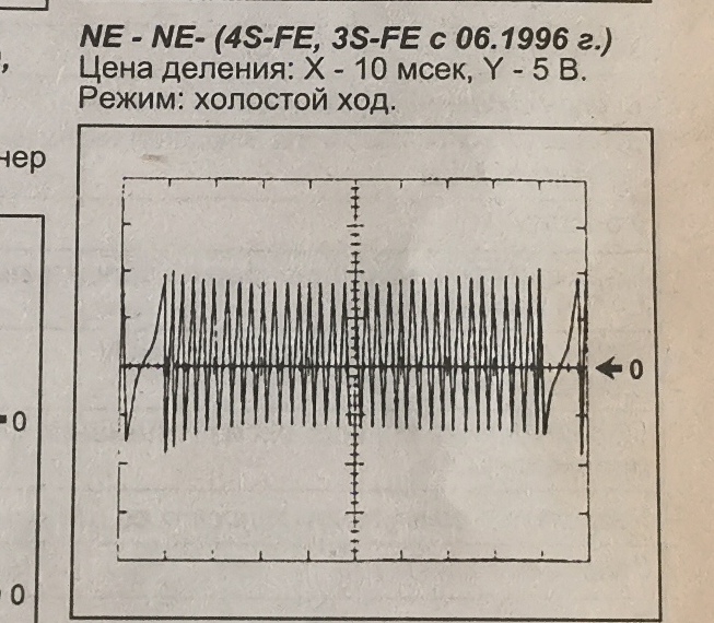

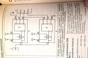

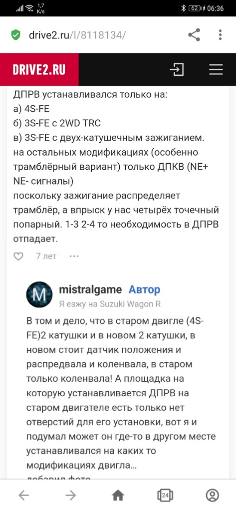

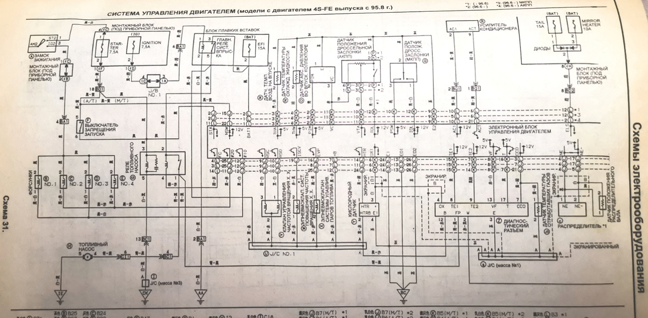

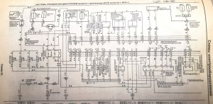

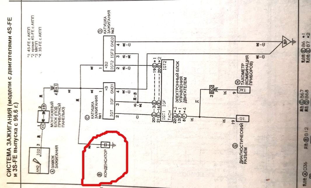

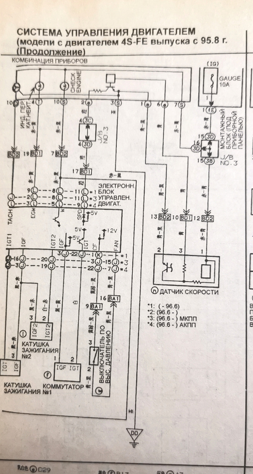

появилась определенность- после завода и непродолжительной работы с одним провалом заглох, и искры нет!
на остывшем сопротивление холодного нового дпкв 1,293кОм, старого 1,267кОм.
В букваре Автодаты холодный 985-1600 Ом, горячий 1265-1890 Ом. Оба датчика подходят.

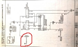

Смущает, что в букваре в схемах этот датчик отсутствует. Зато присутствует конденсатор на схеме зажигания. Где его искать?
Какие контакты разъема ЭБУ подключены к датчику? придется прозванивать, но с учетом подозрения на обрыв этого провода, это становится проблемой...
Добавлено спустя 16 минут 3 секунды:
возможно от подключен ко входам ЭБУ NE,-NE, просто подписан для трамблёрной версии как "датчик положения распределительного вала" или просто ошибка...
пс.ну и 3 рис.противоречит 1 и 4му наличием отдельного блока "коммутатор".

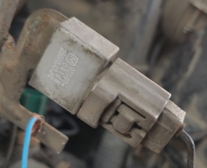

так, вопрос с входами от дпкв похоже отпал. NE+ и NE-. извиняюсь за не по теме, но тема в диагностике данной проблемы помочь не может, а так возможно будет кому полезно. Если проблема решится конечно.
Еще одно видео про этот датчик. Чуть криво стоит и касается металлом корпуса - не работает
https://youtu.be/kRgm4ptaCQs
IMG_20230304_064942_(473_x_1024_пиксель).jpg [ 110.59 КБ | Просмотров: 5139 ]

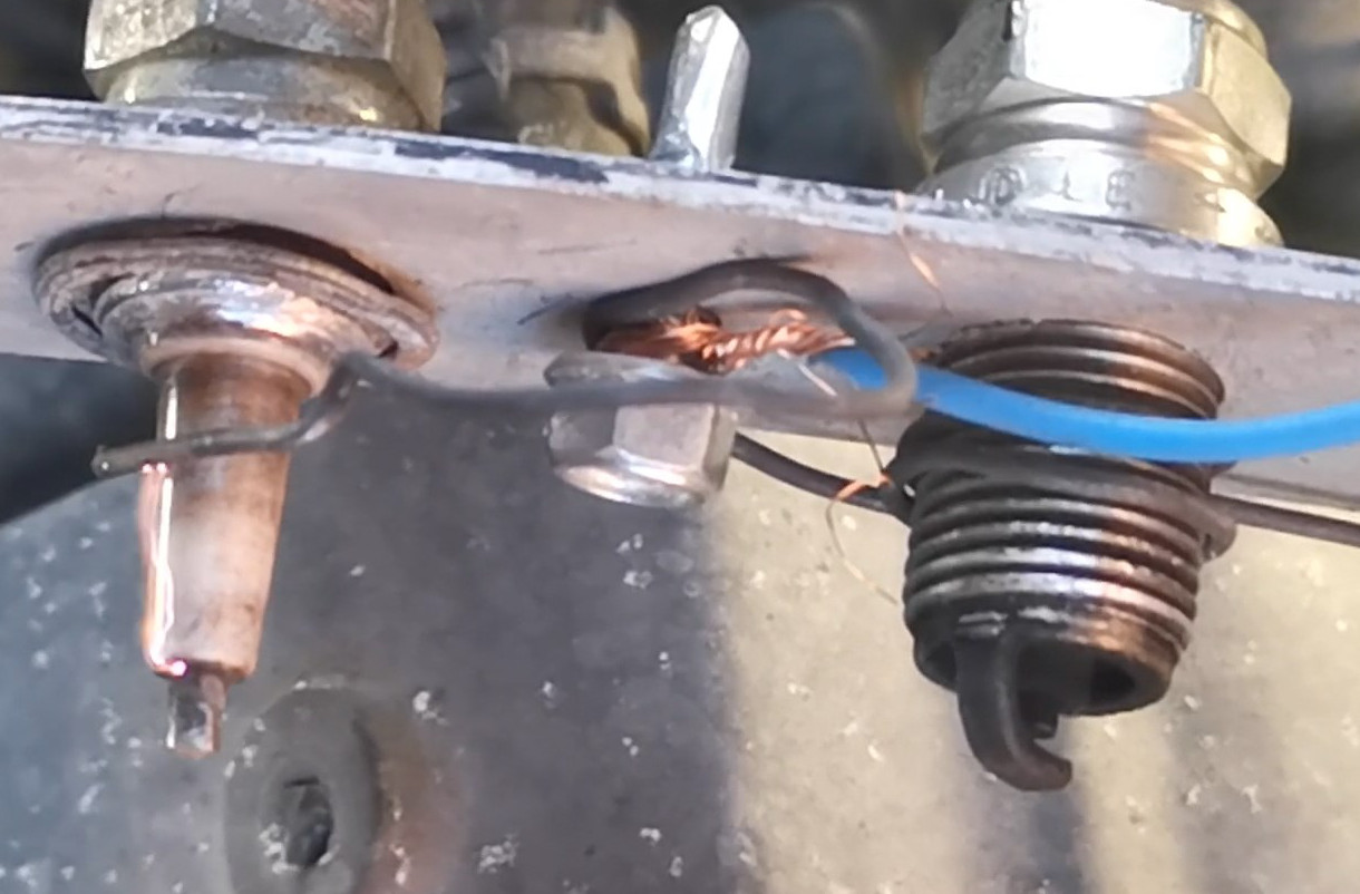

Пока обнаружено отсутствие проводимости по одному из проводов дпкв. Отрезал штатные проводки от разъемов ЭБУ и датчика, кинул времянку шввп через винтовые колодки, завелась, прогрелась, вроде не глохнет... наблюдаю...Заглохла. Нет искры. скинул лябду, нет искры. подсоединил по одному вв каждой катушки к разряднику- есть искра, завелась на 2х цилиндрах. Поставил обратно вв- не заводится, нет искры :shock:
пс.конденсатор опознал, он был откючен (подключен только одним проводом, второй обрезан по колодке), видимо с последней капиталки... пошел смотреть, какой осциллограф прикупить

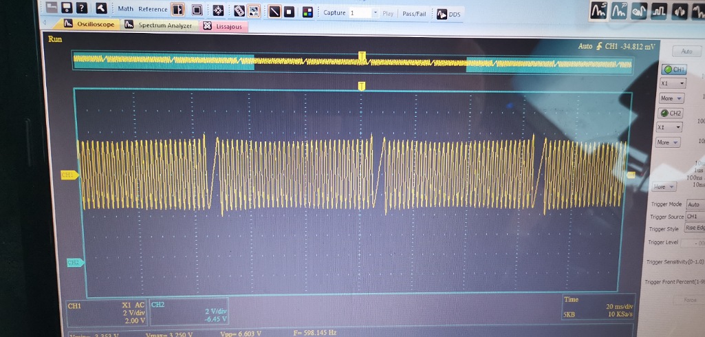

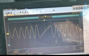

взял Осциллограф Instrustar isds205a, по прежнему нет искры, не схватывает, на контактах подсоединенного дпкв осциллограмма вполне комплиментарная букварю, с поправкой на стартер
Добавлено спустя 44 минуты 58 секунд:
прозвонил разъем на косе для катушки, при включенном зажигании на контакте1, который к замку зажигания напруга 11.3в, такое же напряжение и на единственном сохранившемся проводе разъема конденсатора, вто время как на аккумуляторе 13.3в. Соединил плюсовой провод конденсатора с + аккумулятора.... завелась! захотелось покурить)
Осциллограмма дпкв стала точно как в букваре
Добавлено спустя 4 минуты 32 секунды:
наблюдаю.....

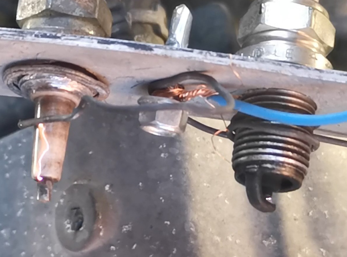

выключил. снял доп. плюс с аккумулятора. пробую завести- не заводится. ставлю обратно доп.+ , заводится. На заведенном сдергиваю доп.+ - глохнет.
похоже, просадка на пару вольт (может и больше, когда двигатель работает, т.к. катушки не мало потребляют,- не проверял. В момент запуска однозначно больше) критична для коммутаторов катушек. или ЭБУ.
У меня было нечто подобное:
https://carina-e.ru/viewtopic.php?f=4&t ... t=#p843561

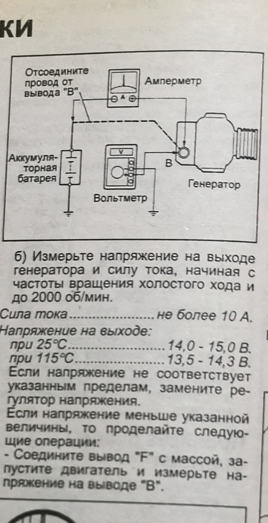

Вряд ли у кого-то из наших, в прикуривателе будет такое напряжение со штатным регулятором напряжения будь то Denso или Bosch...
букварь говорит что штатное значение напряжения на выходе генератора (РР встроен)
25гр.ц. = 14-15в
115гр.ц.=13.5-14.3в
IMG_20230305_100307_(525_x_1024_пиксель).jpg [ 160.93 КБ | Просмотров: 5059 ]

в общем видео, как было:https://youtu.be/2nh2L6e2qHY
потом решил померить ток на эту точку, а минусовой щуп не переставил. мультиметр пискнул (защита, в старых вылетал предохранитель), что-то вроде как щелкнуло в блоке предохранителей и реле и проблема исчезла (как обычно, думаю на время). Падение напряжения теперь 0.5в и все работает.
