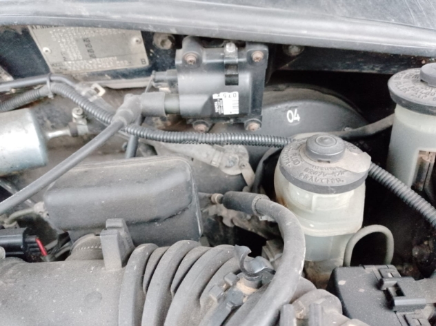

С телефона не получается фото добавить, форсунки стоят в гбц, катушка тойота стоит отдельно, впускной коллектор на 8 отверстий, 4 из которых с заслонками

СообщениеДобавлено: Вс апр 09, 2023 8:30 am
Сообщения: 4536
Скиньте мне, я добавлю.
СообщениеДобавлено: Вс апр 09, 2023 10:21 am
Сообщения: 4536
Двигатель точно не Bosch Motronic.
LB, катушка выносная. Я правда незнаю это штатно или нет, по моему зависит от трамблёра.
Из колхоза вижу - топливный фильтр тонкой очистки, видимо его так установили для удобства замены.

Спасибо! Теперь буду точно знать на чем езжу )))) На фильтр тоже обратил внимание что он как то по русски стоит.
