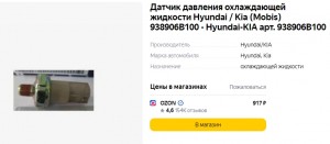

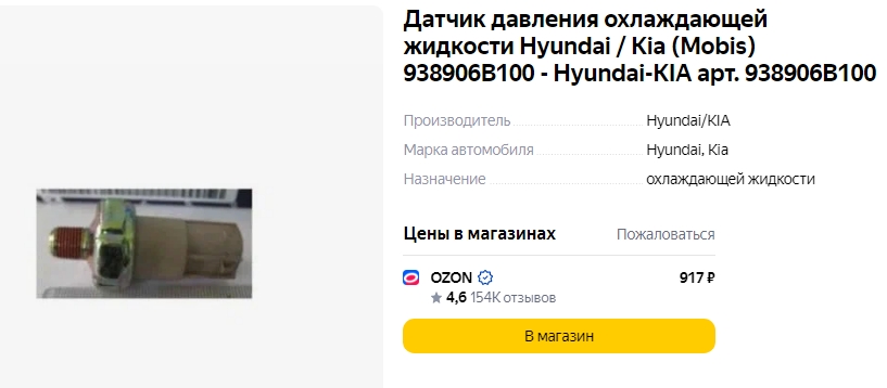

Вот, что-то нашёл:
https://exist.ru/Price/?pcode=938906B100
Надо бы изучить где и как он применяется...

Ну да, это всё понятно, тем не менее, поставили же многие дополнительно вольтметр для наблюдения за уровнем напряжения в бортовой сети при исправном генераторе, или тот же датчик температуры охлаждающей жидкости с цифровым отображением. Цель данного проекта - увидеть превышение давления в системе охлаждения при отказе работоспособности крышки радиатора.
