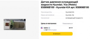

Вот, что-то нашёл:
https://exist.ru/Price/?pcode=938906B100
Надо бы изучить где и как он применяется...
Добавлено спустя 9 минут 33 секунды:
Re: Установка датчика давления в систему охлаждения двигателя.
Череп писал(а):
Надо делать все, что от нас зависит: проверить пропку, прочистить систему охлаждения от многолетних отложений, привести в порядок соединения и уплотнения патрубков. А там, как карта ляжет.
Ну да, это всё понятно, тем не менее, поставили же многие дополнительно вольтметр для наблюдения за уровнем напряжения в бортовой сети при исправном генераторе, или тот же датчик температуры охлаждающей жидкости с цифровым отображением. Цель данного проекта - увидеть превышение давления в системе охлаждения при отказе работоспособности крышки радиатора.
Скриншот 29-04-2023 142145.jpg [ 104.61 КБ | Просмотров: 4725 ]
