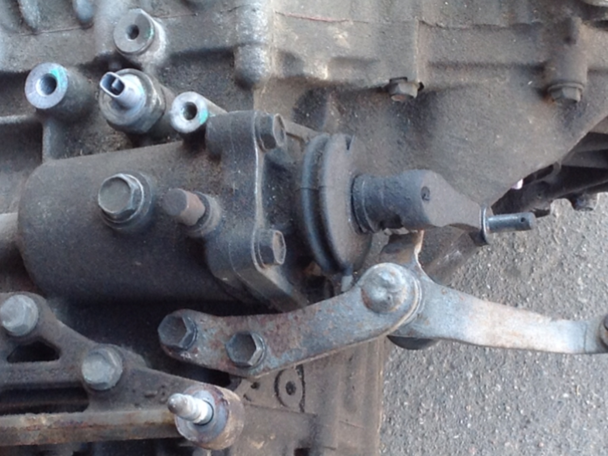

Проблема с затруднением переключения успешно решена, и её причиной была ржавчина под защитным чехлом штока выбора передач... Шприц, трубочка и 50 грамм моторного масла решили проблему. :)
