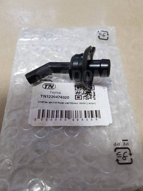

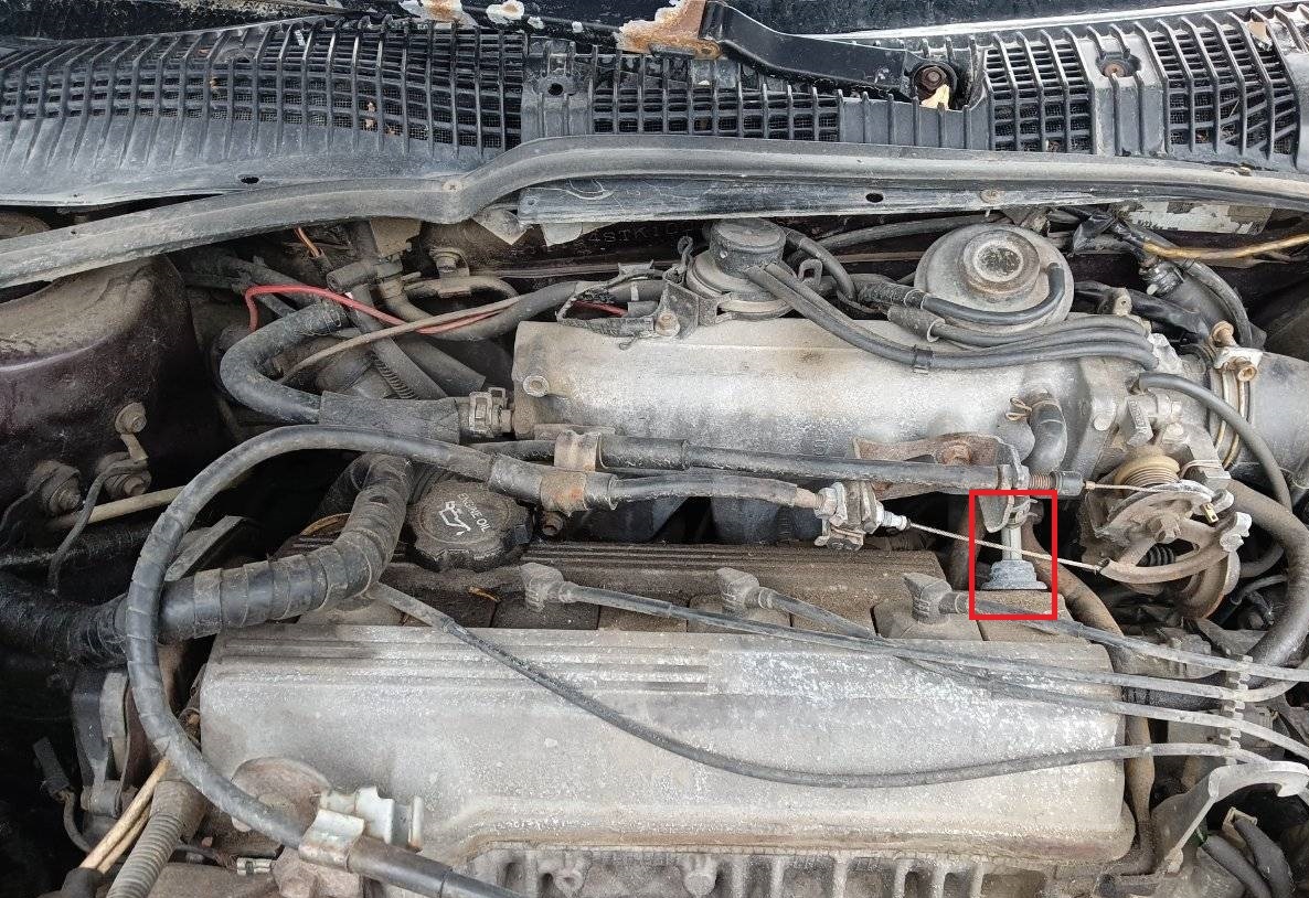

Через поиск не нашёл так что подскажите. Обломил пластиковый кончик сапуна на клаппанной крышке. Как он меняется, нужно ли снимать крышку?

BaZ Что за пластиковый сапун? Если я правильно помню, от крышки отходит всего две трубочки - одна в районе трамблёра, работает в системе, отвечающей за обороты. Она металлическая. Вторая на задней части - это клапан, который вставляется в крышку (приложил картинки). Если правильно помню, то он работает в системе EGR. Если вопрос про второй клапан - нет, крышку снимать не надо. Этот клапан сидит довольно туго, но плоской отверткой вытаскивается без проблем.

Twomax Да, спасибо за подсказку. Речь именно про этот пластиковый сапун(клапан вентиляции). А то чет я его подергал руками, сидит туго.
