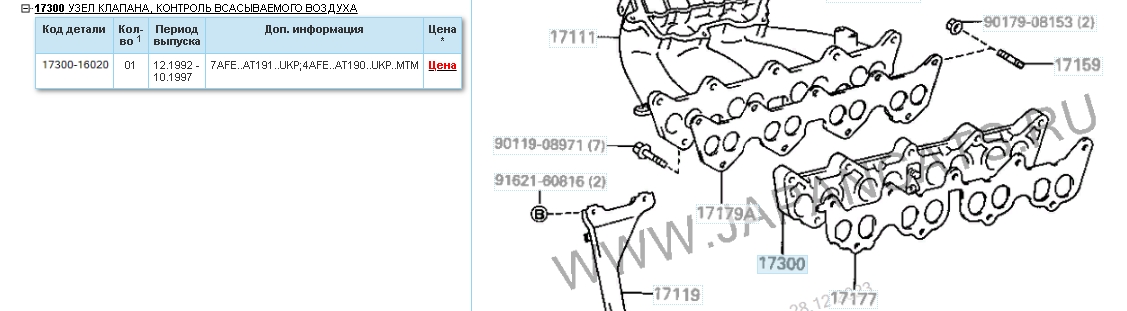

Вот кстати привод так и не нашёл, его можно увидеть не снимая ресивер? Я почему то посмотрел на форсунки и подумал что лб. Так и ходил чесал репу че делать с датчиком обмедненки, а тут начал копать глубже и уже сомневаюсь, что это лб. Если не лб, то нашим легче) буду чесать репу над лямбдой (хотя сомневаюсь, стоит оно того вообще илм нет. Расход на трассе 10 литров при езде 100-110) езжу в принципе только по трассе) мкжгород работаю
Я сам не сталкивался и не видел, но судя по схеме - думаю -да.
https://www.japancats.ru/toyota/Parts.a ... 604&Title=Схема%201%20из%204
Скриншот 28-12-2023 221956.jpg [ 162.44 КБ | Просмотров: 3339 ]

Лямбда судя по виду точно не от лб, да и стоит не в том месте
Добавлено спустя 2 минуты 43 секунды:
Лямбда посмотрел да обрыв цепи, один провод вырван
Сопротивление нагревателя сколько?
Я к тому, что если лямбда от LB мотора (правильно это называется ДОС) и с рабочим нагревателем, то скорее всего при попытке подключить вместо штатной лямбды повредится управляющая цепь накала в ЭБУ.
ищу по разборкам крышечки
Проще бочок купить. Либо целый и комплектный, либо трухлявый за 3 копейки чисто ради крышки. Проще и быстрее купить по интырнету с вафлитодоставкой.
Если поменять лямбду в теории расход же должен упасть?
С неподготовленной LB головой результат может быть каким угодно.
Сначала нужно зафиксировать заслонки в открытом состоянии, чтобы они не имели возможности закрываться. Если есть масложор, устранить его. Иначе лямбда довольно быстро выйдет из строя. Попутно спилить турбулизаторы во впускных каналах. И это все ради "попробовать (?)". Лучше конечно башку поменять на нормальную вместе с коллектором. Они еще продаются.
Тут есть момент такой: если 300 грамм масла от замены до замены - не расход, то и лямбду менять (и все остальное делать) смысла нет. Проще ездить так. В совокупности по расходам оно то-на-то и выйдет.
Расход масла есть но ещё не мерил сколько. Меня больше смущает расход бенза. Замерял 10 литров на 100-110 км. От лампы до лампы. И езжу я исключительно трасса. Да грею долго минут по 15-20. Но все равно считаю, что для неё это много) у меня мерс 3.2 ел по трассе меньше :D и вот этот щатуп иногда напрягает, когда чек вылетает под нагрузкой и тупняки начинаются
SB153ABK00E203158
СообщениеДобавлено: Сб дек 30, 2023 2:30 pm
Сообщения: 4536
Восстанови цепь подогрева кислородного датчика и машина оживёт, расход станет намного меньше.
Это к термостату, меняется легко.
