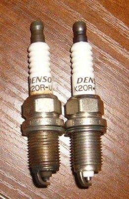

Lex@84
Добавлено: Пт апр 17, 2009 7:48 am |
| Заслуженный |
Зарегистрирован: Чт дек 04, 2008 4:41 pm Сообщения: 974 Репутация: 5 [ ? ]
voldemarik писал(а): tj_tosha писал(а): ну почему сразу под..ка? а ты их разрежь и узнаешь. 90915-YZZE1 стоит почти в два раза дешевле чем нормальный 90915-10003, но его часто продают как 90915-10003.
я все равно не понял, стоит его ставить? или лучше в магазин отнести обратно?
по поводу свечей: Сейчас стоят DENSO K20R-U, привезли DENSO K20R-U11 на коробке написано 90919-01184 Фото прилогается. А по поводу прокладки под сливной болт ни разу не слышал, да и когда масло менял ее там не было, болт сажал на герметик
Добавлено спустя 5 минут 14 секунд:
ой
совсем про фото забыл, вот

voldemarik
Добавлено: Пт апр 17, 2009 10:54 am |
| Человек-легенда |
Зарегистрирован: Чт дек 13, 2007 1:30 pm Сообщения: 8353 Репутация: 40 [ ? ]
Lex@84 писал(а): я все равно не понял, стоит его ставить? или лучше в магазин отнести обратно?
если можешь вернуть, верни.
Почитай тут, но этого номера нет, но его "братья" есть:)
http://toyota-club.net/files/06-01-10/0 ... filter.htm
А на Дроме есть фотки разрезаных фильтров и обсуждения.
