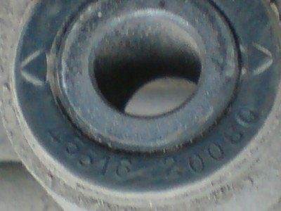

Разобрал вчера машину,снял рейку. Причина люфт в сайлентблоках в креплении рейки. Были куплены эти самые сайлентблоки фирмы RBI, и вот констатирую факт,что они такое ГОВНО. При попытке запрессовать рвутся сразу,родной и снялся без проблем,и запрессовался обратно,и живой. И вот думаю: чтоже мне туда ставить? На родном есть номер,пробивается,но доставка 10дней,не имею возможности ждать. В наличии у нас в городе таких вещей нет. Пришла мысль Выточить вместо сайлентов втулки из фторопласта,как думаете что может быть???
СообщениеДобавлено: Пт май 15, 2009 1:37 pm
В студию :)

СообщениеДобавлено: Пт май 15, 2009 1:41 pm
Обязательно выложу,сейчас с собой нет. А как насчет мысли о втулках? Что может страшного произойти,кроме того что в руль будет больше вибрации передаваться?

СообщениеДобавлено: Пт май 15, 2009 2:30 pm
Номер сайлентблока в ухе рулевой рейки 45516-20080
Комментарий к файлу: Сайлентблок рулевой рейки
DSC00399.JPG [ 119 КБ | Просмотров: 7431 ]
