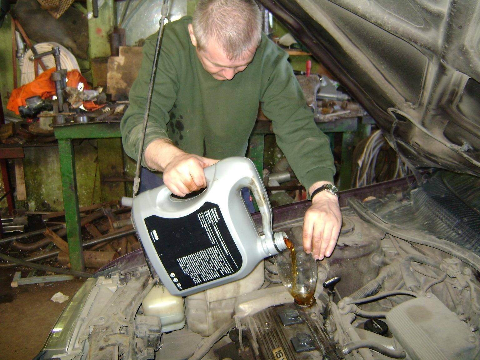

Комментарий к файлу: заливаем новое масло,закручиваем заливную пробку,проверяем уровень масла на щупе и в путь.
DSC01028.JPG [ 265.97 КБ | Просмотров: 28971 ]

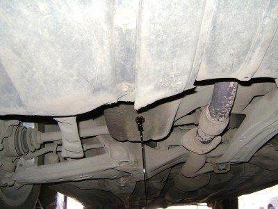

Комментарий к файлу: закручиваем сливную пробку
DSC01011.JPG [ 198.58 КБ | Просмотров: 28930 ]

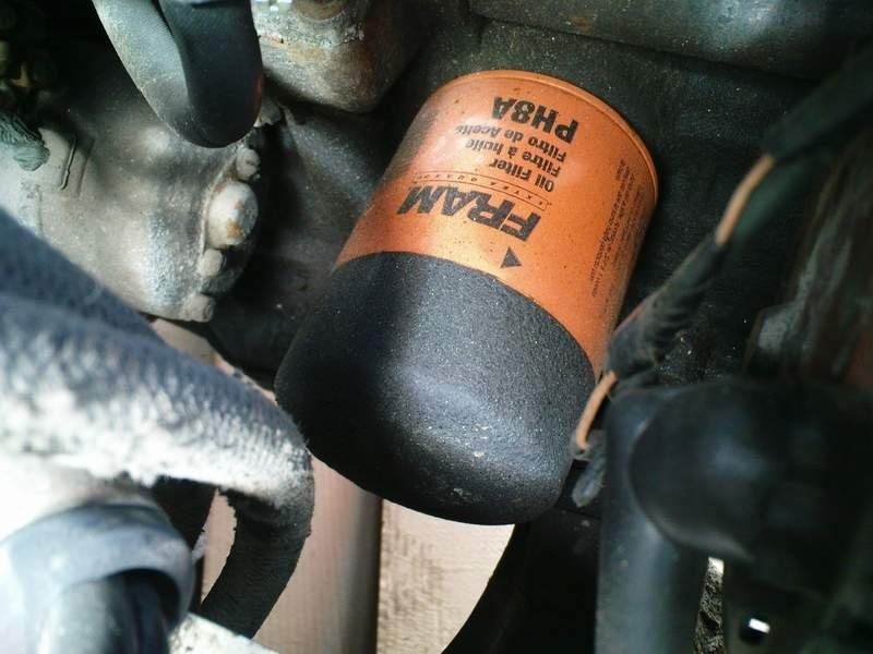

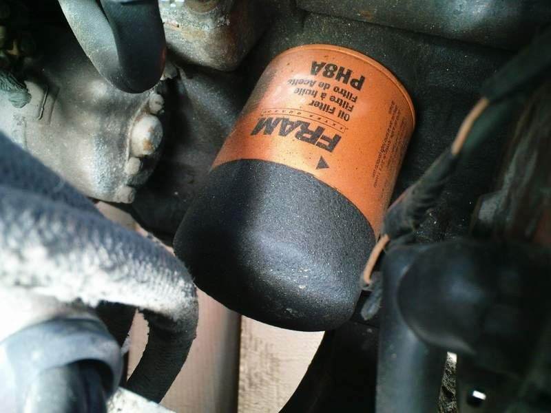

Комментарий к файлу: закручиваем новый фильтр
DSC01026.JPG [ 149.14 КБ | Просмотров: 28953 ]

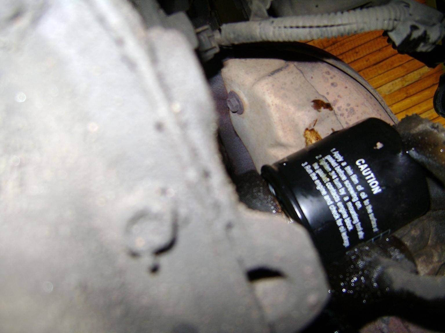

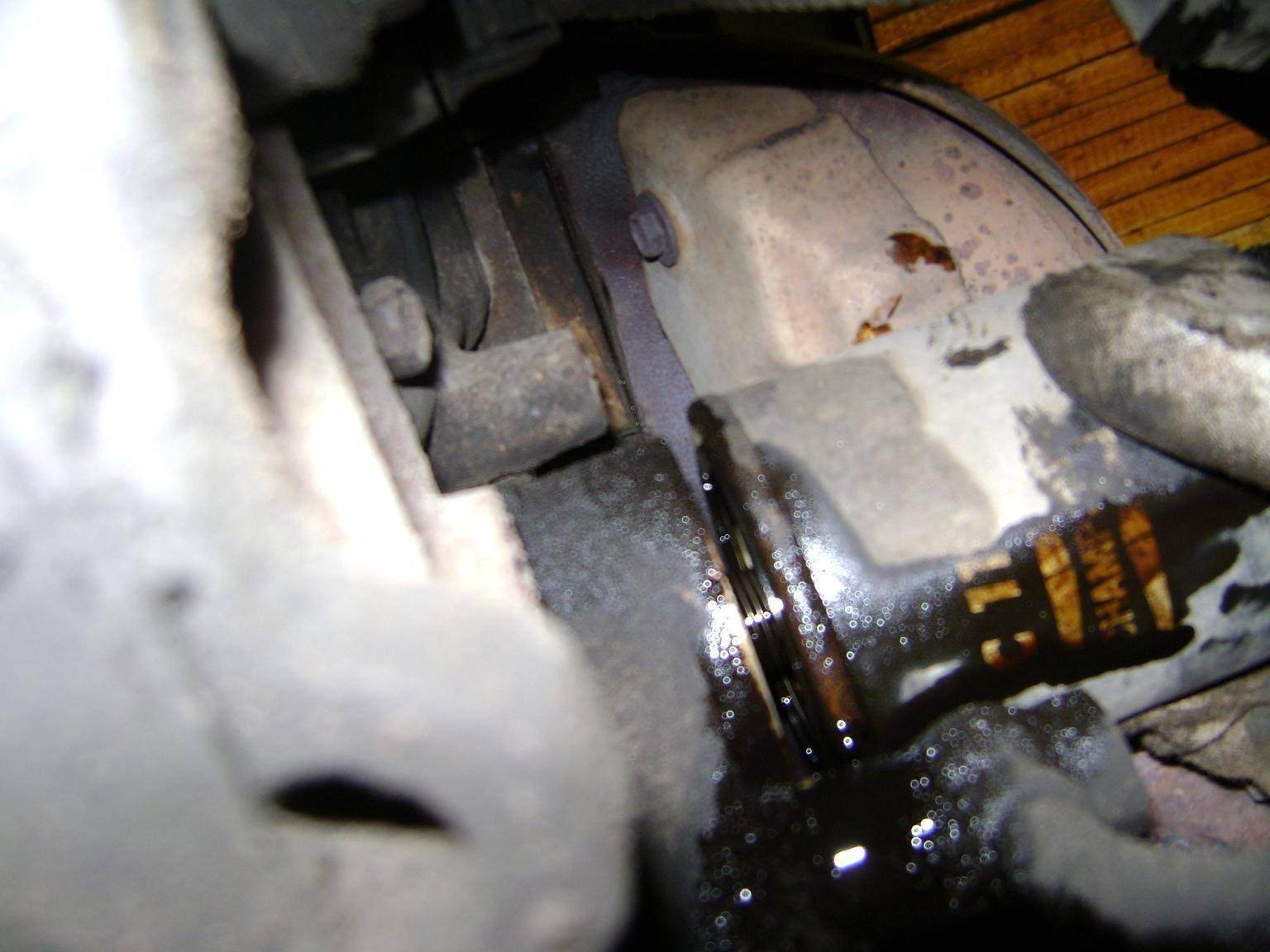

Комментарий к файлу: откручиваем старый фильтр
DSC01024.JPG [ 158.96 КБ | Просмотров: 28970 ]

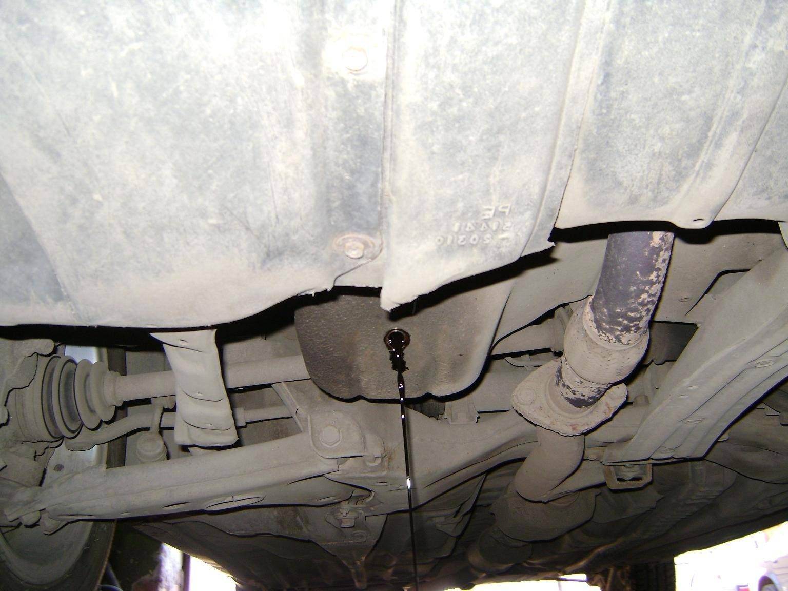

Комментарий к файлу: сливаем старое масло
DSC01016.JPG [ 194.52 КБ | Просмотров: 28960 ]

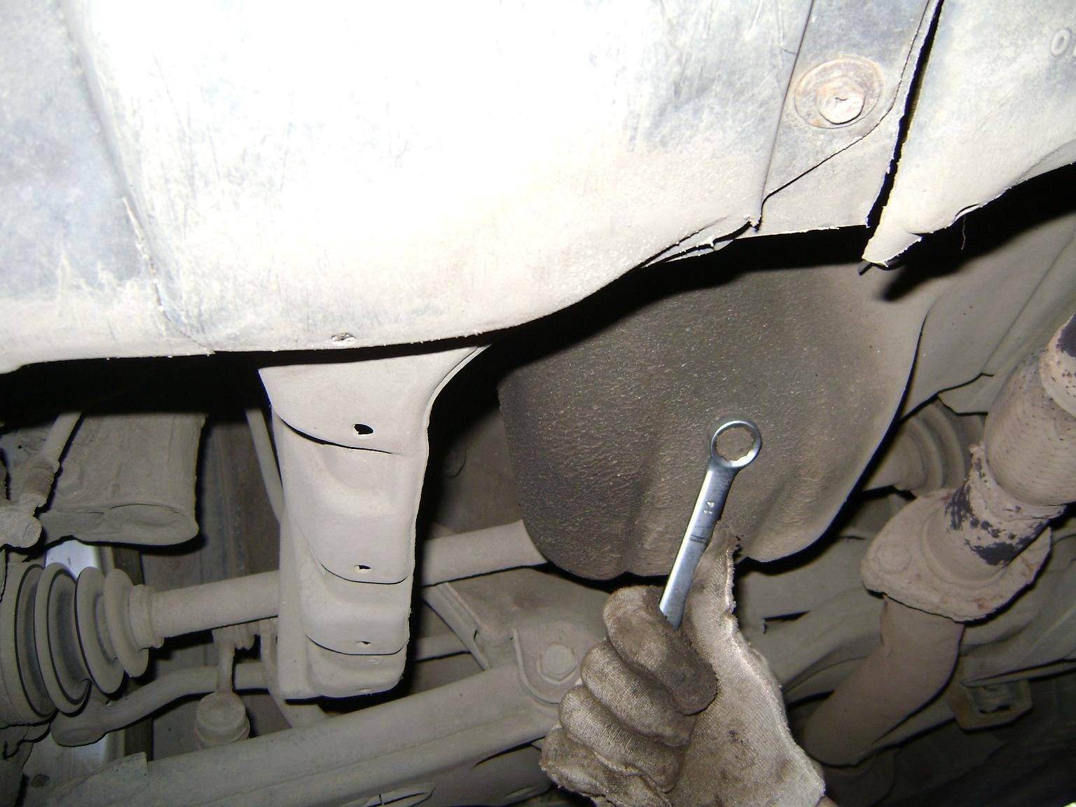

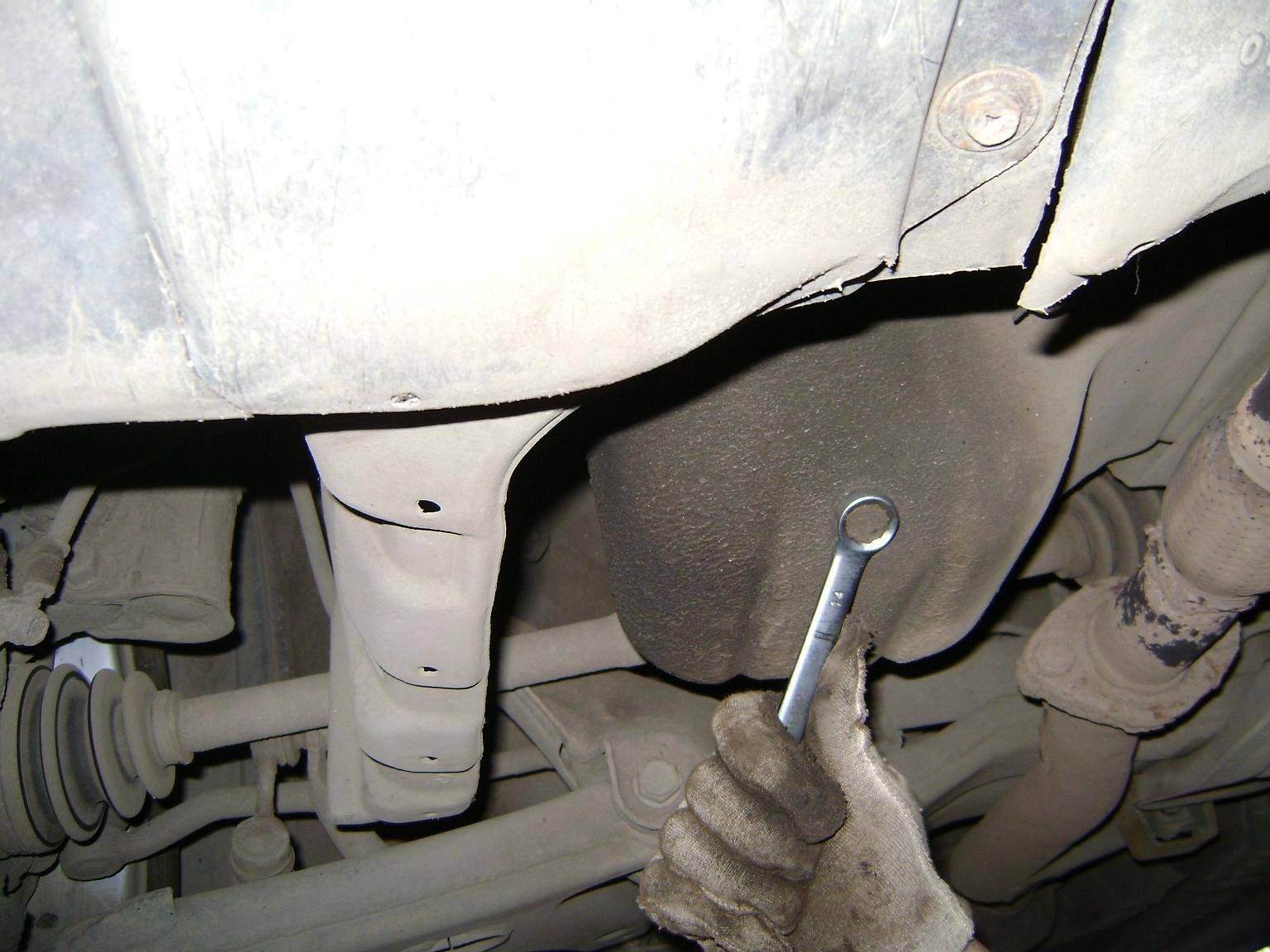

Комментарий к файлу: откручиваем сливную пробку ключём на 14
DSC01011.JPG [ 198.58 КБ | Просмотров: 28956 ]

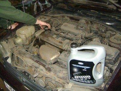

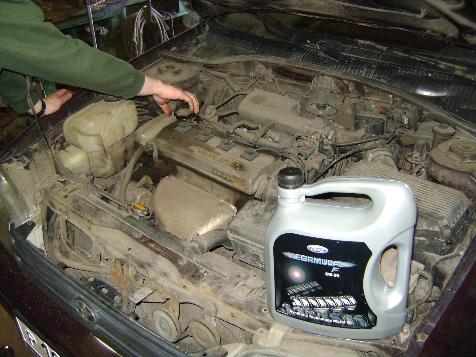

Комментарий к файлу: Прогреваем машину до рабочей температуры.Откручиваем заливную пробку.
DSC01010.JPG [ 289.33 КБ | Просмотров: 29121 ]

А ЧЕМ открутить фильтр ты не написал
CARINA E 3SFE 1993 - продана
AVENSIS AT22, 3SFE SOL 2001
www.plus-kostroma.ru
СообщениеДобавлено: Пн апр 27, 2009 10:15 am
Руками
Спец ключем
Наждачкой
СообщениеДобавлено: Пн апр 27, 2009 10:28 am
У меня такой
http://www.avtoall.ru/goods/?kod=115345&skod=00020
http://www.forceavto.ru/catalog/show_ca ... 0&from=40#
Если хочешь руками открутить,значить и закручивать надо руками. :wink: При закручивании фильтра не нужны гиганские усилия, я уже где-то писал у вас дома у каждого, есть в ванной смеситель и наверняка,многие видели какие там резиновые прокладки,давление в системе,на холодной воде 3 атмосферы,на горячей 6 атмосфер и никому из вас не приходит в голову закручивать кран-буксу специальным ключём.На фильтре тот-же принцип,стоит резиновое колечко которое сжимается,поэтому усилия нужны не очень большие,я никогда за всю свою авто-жизнь не пользовался спец-ключём. :wink:
А можно сделать так, как на фото. Заранее, перед установкой фильтра наносим на него слой антигравия из баллончика. Желательно выбрать "позернистее". В итоге, когда придёт пора фильтр откручивать, он не будет предательски скользить в руках. :wink:
Фильтр.JPG [ 51.66 КБ | Просмотров: 28920 ]
