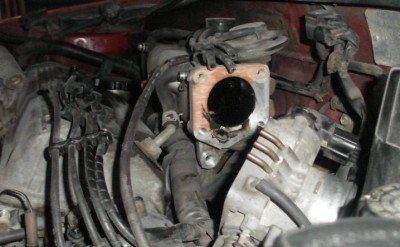

Слесарюга увидел чернющую дросельную заслонку и офигел говорит должна блестеть, а в букваре написано типа рециркуляция полным ходом шурует
15.jpg [ 48.16 КБ | Просмотров: 7791 ]

У меня ДЗ так же выгялдит, да ещё и песочек какой-то мелкий внутри. Есть мысли, как эту систему правильно отключить?
Я покурил букварь от нашей машины и от камри в 10 кузове и так на первый взгляд понял, что заглушка отверстий и выкидывание клапанов системы EGR не должны сказаться на работе двигателя.

Тоже был озадачен данной проблемой.
Перерыл весь инет.
Делают глухую прокладку из жести и ставят между впускным коллектором и клапаном.
Единственное, на машинах, где ЕГР контролируется компом может возникать ошибка.

из жести.

Я так понял, что у нас весь контроль компом заключается во включении соленоида клапана на определенных оборотах. Никаких датчиков в этой системе замечено не было. Если даже комп и смотрит, исправен ли соленоид, можно просто поставить резистор. (?)
А почему ставят прокладку только на впуск? Не проще ли заглушить дырку в выхлопной системе?

я не понял - речь о рецеркуляции выхлопных газов - EGR??? Дык я ее заглушил давно себе. Езжу ненарадуюсь. Повеселей чуток машинка стала

на расход не влияет - проверено лично. На токсичность - да влияет, и затупляет мотор тоже (8
Саха писал(а):
Еще интересно она постоянно рециркулирует или только на определенных нагрузках?
не постоянно, на ХХ и при полном дроселе не рецеркулирует.
Очень часто бывает что клапан закисает в одном положение - в большинстве случаев в открытом.

Вот эту прокладку надо заменить на жестяную, только без центральной дырки.

А откуда этот клапан берёт выхлопные газы
Другой конец трубки вкручивается через переходник в блок. можешь выкрутить этот переходник, а вместо него закрутить болт и не забыть про герметизацию.

Заглушил клапан с помощью прокладки из банки кока-колы.
Полет нормальный.
Видели бы вы сколько копоти во впуск попадает из-за этой системы. :o :o :o :o :o :o :o :o :o
Отмывается только растворителем.... тряпкой практически не удаляется.
Интересно сколько копоти на клапанах....
