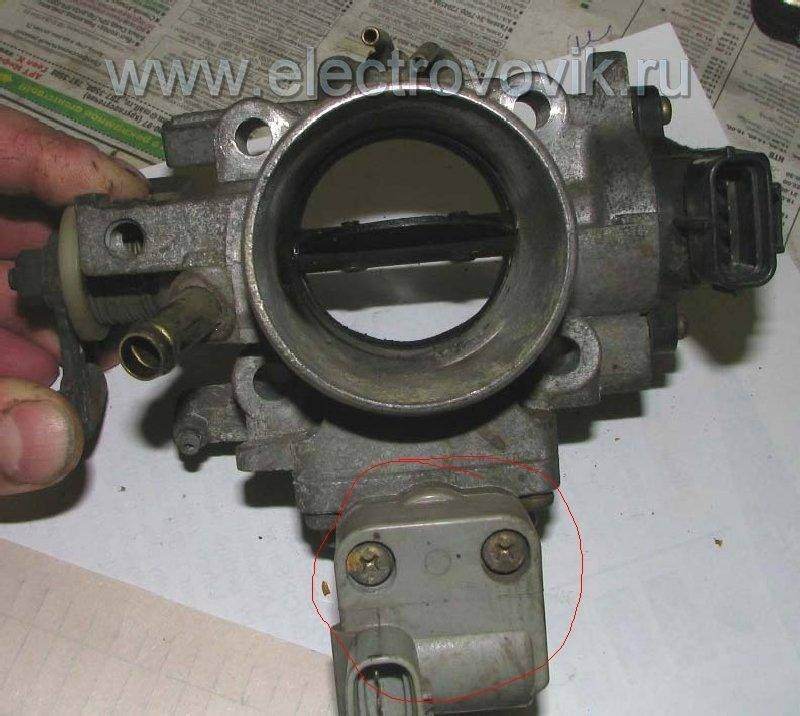

РРомарио писал(а):
мне так кажеца что там только можно отвентить этот клапан и снять его...а вот как повернуть?......
не клапан, а магнит, пласмаска в которую фишка входит.

Не voldemarik все равно его не реально повернуть, у него там что то вроде посадочного места. Макс. можно на 0,5 мм его повернуть.

Enakin, если болты неоткручивать, то нереально:)

Это ты про датчик положения ДЗ, а я про КХХ он же электромагнит. voldemarik не понял чет ???

Enakin писал(а):
next402
вот это ж он и есть? КХХ ?
Комментарий к файлу: обведен кхх ..как его повернуть???
отпусаешь,эти два болтика и чуток поварачиваешь либо в право или в лево,ты услышишь по звуку,что у тебя обороты становяться выше или ниже,поймаешь то положение которое тебя устраивает и затянешь болтики. :wink:

Я на 99 % уверен, что предел такой регулировки +-1 %. :wink:
а мне кажеться что такая регулировка временная, пото обороты все равно изменяться.

Сообщения: 1733
voldemarik
Тоже наверное правда. Комп не дурак-выровняет как надо.

yozsh писал(а):
Когда чистил - снимал, разбирал... и магнитик откручивал.... Ничего кроме прогревочных оборотов не изменилось у меня... А ХХ - как были пониженные 650-700, так и остались
Ещё обороты можно повысить,разогнув немного бимиталическую пружинку,но это высший пилотаж,поймать на глаз ооочень сложно,на сколько её нужно разогнуть.
Есть сильные сомнения что пружинку эту трогать вообще стоит... даже в крайних случаях...
Итого имеем: (в скобках мой случай)
1) прочистка КХХ (+изменились прогревочные)
2) регулировка поворотом магнита +-1%?
3) увеличенные зазоры в двигателе - КПД не соотв. норме - за пределами корректировки смеси компом ?
4) пружинка ???
Еще варианты?
