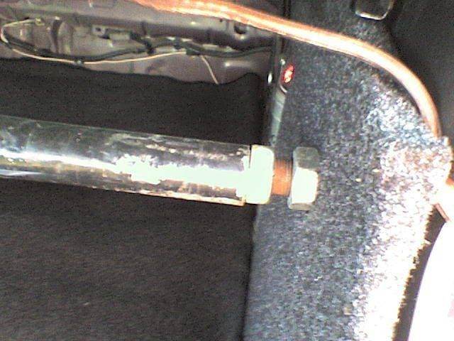

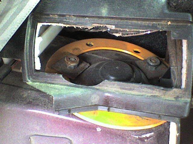

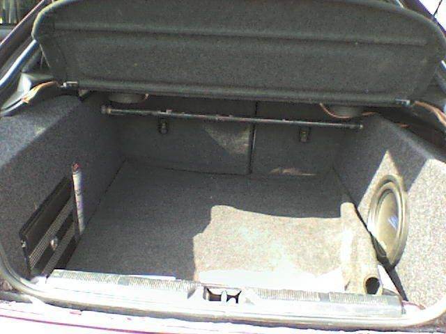

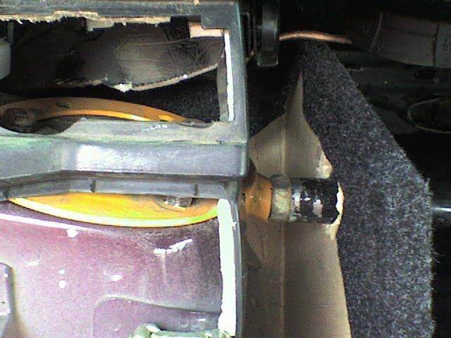

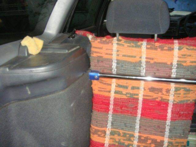

ну вот добрался я до своего аппарата,обещанные фотки,короче технология,по которой делал я,купил распорку,которая с регулировкой посередине,не помню от чего точно,но могут разные призводители клепать для одной машины,обрезал трубки болгаркой,как на фото,и отрезал от трубок шпильки в них вваренные,купил еще одну гйку от ступицы таза,не помню от какого,но они разные,правая и левая резьба,надо по шпильке смотреть,она понадобиться для распирания по дехе трубы,находим ту самую трубу,у меня из нержавейки навроде,оставшиеся отрезанные части пойдут на чашки,расстояния между шпильками опороного не вписываються в часть от распорки,поэтому можно сделать так,под одну шпильку сверлим отверстие в части от распорки,а на остальные шпильки надеваем шайбы или что то типо того,короче может непонятно объяснил,но из фоток думаю поймете,гайки под шпильки опороного придеться перевернуть,или найти новые,про шпильки от труб,которые отпиливали,они пойдут на трубу,с одной стороны шпилька с гайкой вставляеться в трубу,с другой стороны шпилька и две гайки,это надо,чтобы трубу по дехе распереть,между чашками,так сделанно,чтобы сохранить функциональность багажника лифтбека,снимаеться за две минуты,к стати в обивках придеться делать отверстия под трубу,у меня обшив нет,с одной стороны саб стелс,с другой фпальшпанель под усилители
Комментарий к файлу: фото из салона,правая задняя стойка
DSC00922.JPG [ 59.7 КБ | Просмотров: 10115 ]
Комментарий к файлу: левая сторона,распорная шпилька с двумя гайками
DSC00920.JPG [ 61.03 КБ | Просмотров: 10114 ]
Комментарий к файлу: способ крепления
DSC00923.JPG [ 67.06 КБ | Просмотров: 10116 ]

да я уж забыл,зима все таки,пока на зимней тошню :D ,жалко на ней вваливать,да и дороги катакомбы,перейду на летнюю,потестю с распоркой и без нее,потом отпишусь,просто я,когда ее ставил,специально не испытывал,ездил себе спокойно,вот и привык,вообще по логике должно работать,так как в лифте чашки в хождении вообще ничем не ограниченны,в седане хоть полка жесткость придает

kostolom, спасибо за фотки. А вырезал пласмаски для чего?
не понял,про какие

Жесть. Такого колхоза я давно не видел. kostolom ты уж извини, но мож как-то облагородить заднюю можно? уж очень на Потсанчег тюненг смахивает :?
а смысл,ее же не видно,завтра специально для тебя сфоткаю через пятую дверь,максимум,что можно сделать это покрасить цивильно еще раз,там же только одну трубу,которая между чашек видно

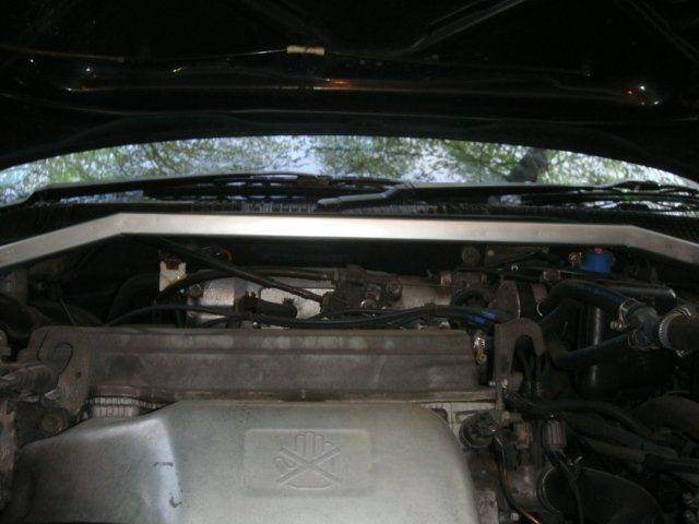

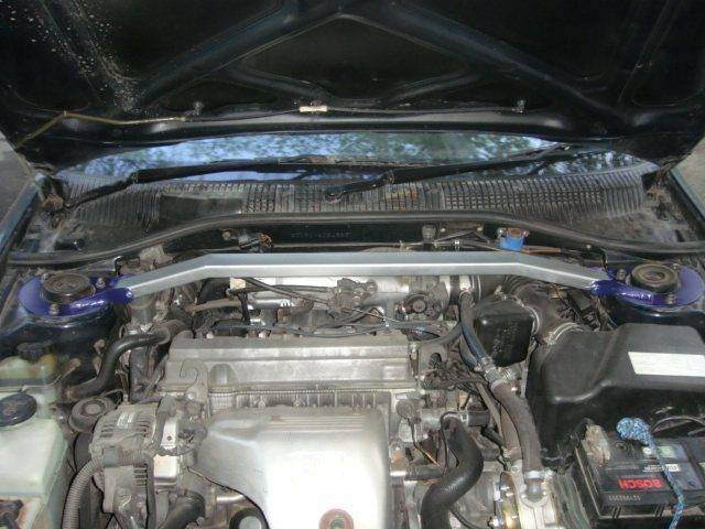

Добавлю сюда фото нашего изготовления....
Фото установленной на 191 Калдине.....
Двигатель 3S-FE....
Еще фото....
Комментарий к файлу: Передняя, общий вид... вес 1400 гр.
DSC00215.JPG [ 133.47 КБ | Просмотров: 10149 ]
Комментарий к файлу: Расстояние до впускного коллектора
DSC00217.JPG [ 133.35 КБ | Просмотров: 10128 ]
Комментарий к файлу: Крепление из салона
DSC00218.JPG [ 134.83 КБ | Просмотров: 10121 ]
Комментарий к файлу: Крепление передней к чашке
DSC00216.JPG [ 135.42 КБ | Просмотров: 10133 ]
Комментарий к файлу: Общий вид задней...
DSC00219.JPG [ 134.54 КБ | Просмотров: 10132 ]
Овощевод Калдинофан

sizik зачётно смотрится,я б поставил такую на передок,скока такая стоит?

2500 руб...

Производство наше, Московское... По аналогии с КУСКО....
О скидках резон говорить от 10 штук.... (без разницы, перед или зад)
Насчет Питера, я думаю смогу передать с проводником, что обойдется на порядок ниже чем EMS или другими транспортными компаниями
вот сейчас передняя красиво выглядит,на счет задней,часть между чашками можно снять,не разбирая пол салона,по фотке плохо видно,но навроде можно
ну через них видны крепления растяжки
это штатные окна,закрываються заглушками

для МАКСИМКИ,самое большее,что можно сделать,это покрасить цивильно,весь колхоз спрятан от посторонних глаз :wink:

Hronick не вижу ничего сложного при изготовлении с нуля,если у тебя все материалы и инструмент есть,тем более наклон зачем тебе,на месте прикинешь,прихватишь сваркой,снимешь,проваришь
DSC00930.JPG [ 50.44 КБ | Просмотров: 10127 ]
DSC00929.JPG [ 43.53 КБ | Просмотров: 10125 ]
