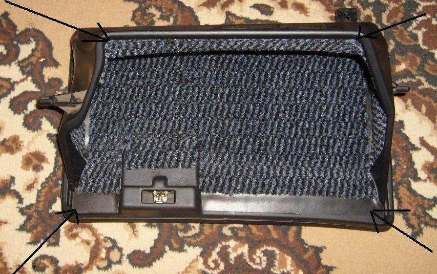

Достал уже меня этот постоянный шум из бардачка, решил его обклеить, долго ходил по строй магазинам пока на глаза не попался обычный коврик который кладут перед входной дверью, с низу у него резина, а с верху небольшой ворс цена вопроса 200р, купил скотч двухсторонний и суперклей, разрезал, подогнал по месту и вот что из этого получилось.
Комментарий к файлу: места со стрелочками клеил суперклеем т.к. двустор скотч держать там не будет.

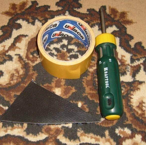

Комментарий к файлу: вот что потребовалось

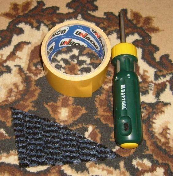

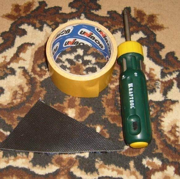

Комментарий к файлу: вот как коврик выглядит снизу.
низ.JPG [ 69.88 КБ | Просмотров: 9014 ]

весьма достойное решение, автор молодец.

Таким способом можно почти все ниши проклеить, нормальное решение проблемы 8)

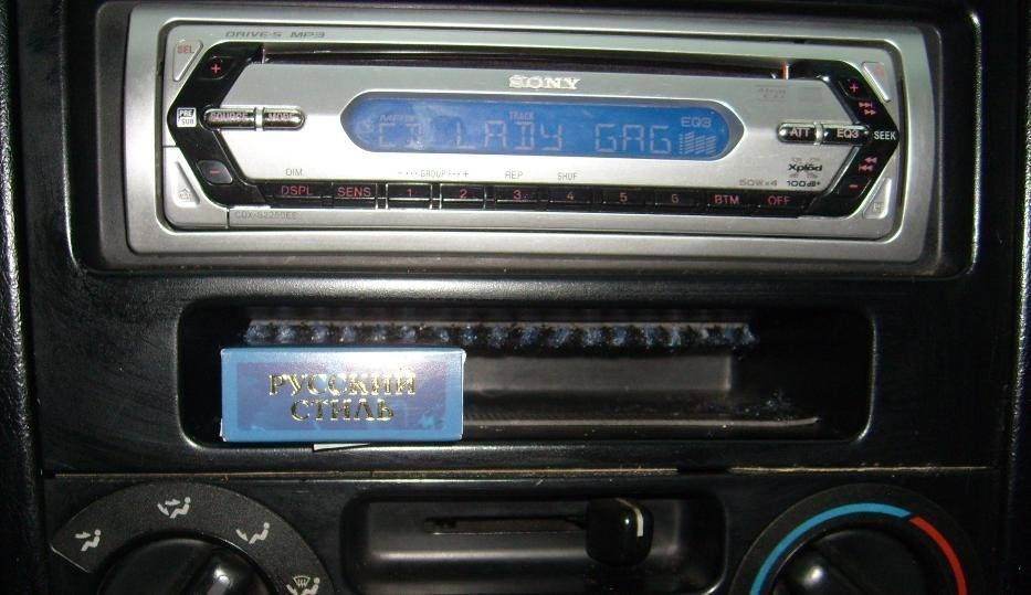

не стал останавливаться на достигнутом, под магнитолой есть ниша, я туда постоянно сигареты кладу, так вот при торможении они у меня от туда постоянно вылетали, из остатков коврика выбрал кусочек шириной 1,5 см подогнал по длинне нишы и наклеил на суперклей сверху, снизу наклеил такой же кусочек только без ткани (резинка), теперь ничего не вылетает :D
P/S если будете выбирать коврик для обклейки обращайте внимание не лезит ли с него ткать (не линяет ли он), при выборе были очень красивые цвета, но ткань лезла, поэтому остановился на этом.
Комментарий к файлу: если смотреть на нишу сверху (сидя на передн сидении) верхней наклееной ткани вообще не видно
ниша.JPG [ 73.55 КБ | Просмотров: 9025 ]

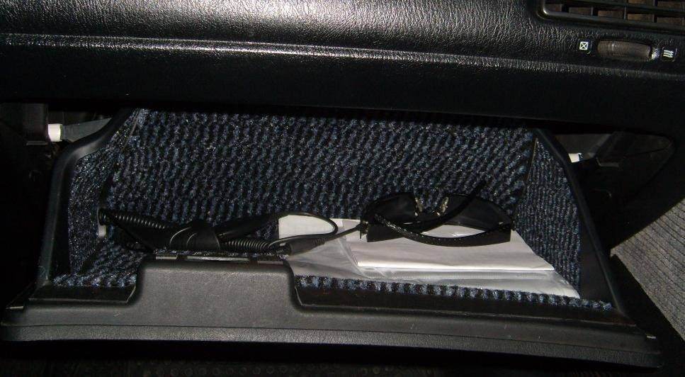

Комментарий к файлу: вот как выглядит бардачек установленный в автомобиль
бар.JPG [ 85.74 КБ | Просмотров: 9025 ]
