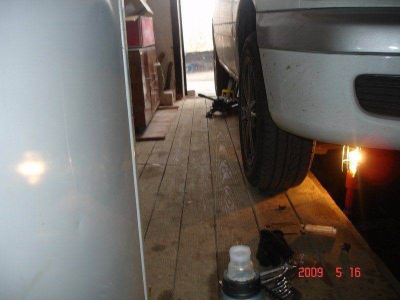

Сделал замену масла и раскоксовку для профилактики.
Залил на ночь, грязи вроде много не вылетело, завелась без проблем, немножко подымила и всё ок. Свечи поставил старые на это время, сейчас немного дам гари и поставлю другие, пердварительно почищеные.
Съемник оказался бесполезен, не подлез им. Открутил так, рукой с наждачкой.
Чтобы слилось больше поддомкратил правую заднюю часть, вылелось ещё достаточно.
DSC01377.jpg [ 140.94 КБ | Просмотров: 9593 ]
DSC01378.jpg [ 152.42 КБ | Просмотров: 9633 ]
Комментарий к файлу: Чтобы слилось больше, домкратим заднюю правую часть как можно выше.
DSC01381.jpg [ 90.27 КБ | Просмотров: 9561 ]
Последний раз редактировалось Myth Сб май 16, 2009 6:47 pm, всего редактировалось 1 раз.
