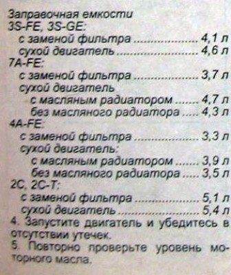

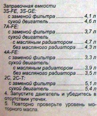

2,8 литра масла при объеме 1,6 эт нормально
Было 4A-FE лифтбек 1995 года
1,6 LB ,срок владения 4 года
Сейчас Toyota Camry XV50
СообщениеДобавлено: Вс май 17, 2009 9:33 pm
Или ты заливаешь на пол щюпа?

У меня например тоже только 2,5-2,8 влезает до отметки FUEL на щупе. потом до 10000 км доливаю остатки из канистры.

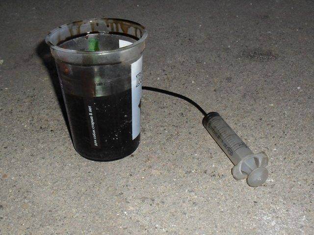

Провел регламентную замену масла, заодно сделал сезонную раскоксовку для профилактики лавром.
Давно забывал замерить, сколько остается масла ниже сливной пробки.
Вот, сколько хз, стакан пол литровый как понимаю, самой грязи, которая смешивается с новым маслом. А так получается действительно полная замена.
Нехитрое приспособление, шприц и капельница, желательно тонкая гибкая.
SAM_0480.jpg [ 153.3 КБ | Просмотров: 8297 ]
СообщениеДобавлено: Пт сен 10, 2010 9:46 pm
Дааа уж пробки во всех япошках высоковато стоЯт, тоже как-то заморачивался подобной проблемой - только брал кусок тормозной трубки и загибал крючком - морочисто слишком - больше так не извращаюсь, просто меняю масло строго на горячем моторе , ослабляю пробку еще на работающем, сразу после остановки откручиваю - все дерьмо отстояться не успевает
