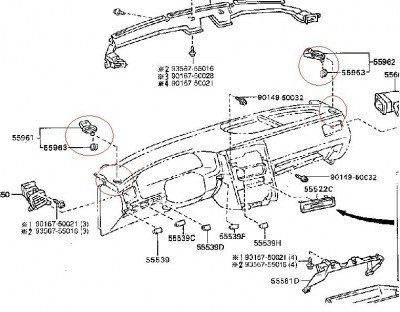

Вот сталкнулся с такой проблемой: не идёт воздух из дефлекторов обдува боковых стёкол. Может кто сталкивался с этой проблемой ? что можно с этим зделать ?
| Вложения: |
дифлекторы.JPG [ 84.75 КБ | Просмотров: 5275 ]

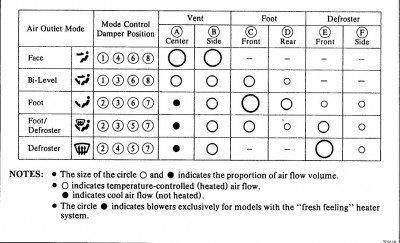

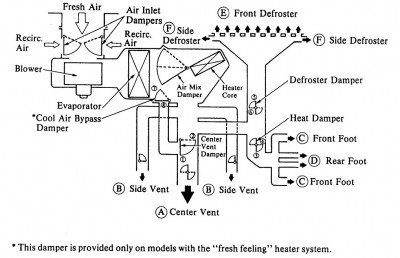

Посмотрите, может какая тяга соскочила:
| Вложения: |
печка1.jpg [ 189.59 КБ | Просмотров: 5250 ]
печка2.jpg [ 144.16 КБ | Просмотров: 5278 ]

Седня посмотрел эти обдувки боковых стекол связаны с лобовым-переключил на полную но лобовое стекло и обе боковых заработали по полной

TRANZIK писал(а): Седня посмотрел эти обдувки боковых стекол связаны с лобовым-переключил на полную но лобовое стекло и обе боковых заработали по полной
Правильно - выходы "E" и "F" на одном воздуховоде сидят.... просто весь поток идёт по пути минимального сопротивления, т.е. в центр.
