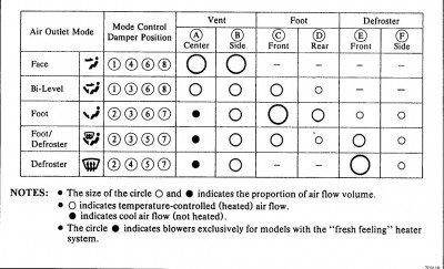

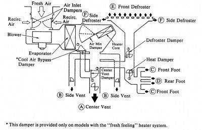

Посмотрите, может какая тяга соскочила:
печка1.jpg [ 189.59 КБ | Просмотров: 5270 ]
печка2.jpg [ 144.16 КБ | Просмотров: 5298 ]
СообщениеДобавлено: Чт май 28, 2009 1:58 am
прикольная схема, если бы ее кто то в объеме нарисовал:)
СообщениеДобавлено: Чт май 28, 2009 1:59 am
это схема ядерной бомбы? ))))
Планы эвакуации пентагона, спроектированные русскими, чтобы йух кто выбрался)))

Седня посмотрел эти обдувки боковых стекол связаны с лобовым-переключил на полную но лобовое стекло и обе боковых заработали по полной :roll:
Правильно - выходы "E" и "F" на одном воздуховоде сидят.... просто весь поток идёт по пути минимального сопротивления, т.е. в центр.
