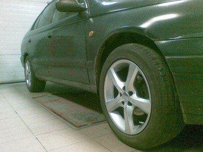

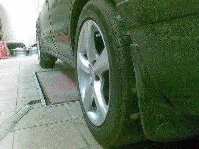

Сообщения: 392
вот такие сегодня поставил... :roll:

krust78
а вылет какой? не погорячился?
СообщениеДобавлено: Ср май 13, 2009 10:12 pm
Зарегистрирован: Вт мар 03, 2009 12:03 pm
Сообщения: 392
ET 38.... немного многовато конечно.... надо бы 50ый профиль поставить

а остальные параметры дисков и резины где :wink:
СообщениеДобавлено: Ср май 13, 2009 10:23 pm
Сообщения: 392
диски Alessio Super 5Х100 7.5 ET 38
резина Bridgestone Turanza 205/55 R16
Carina E, Седан, 3S-FE, 2.0, АКПП, 94 г.в., Япония
Nissan Teana, 3.5 JM, CVT, 2007 г.в., Япония
