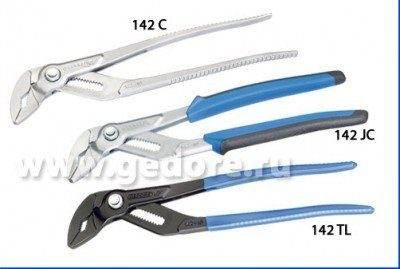

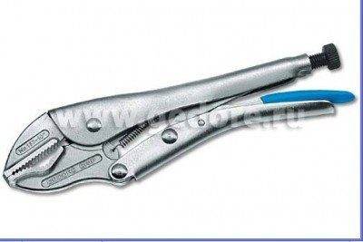

Женя-BOND писал(а):
Помог GEDOREовский "крокодил"!
Фото того как он выглядит, в студию.....
СообщениеДобавлено: Чт июн 11, 2009 9:22 pm
Сообщения: 107
Откуда: МО г.Люберцы
Похоже либо такой,либо такой

Чую, что такой, скорее:

Пётр писал(а):
У shlosser на картинке примерно такой (модель 142 TL)
неа. Слишком громоздкий! там места маловато для такого
