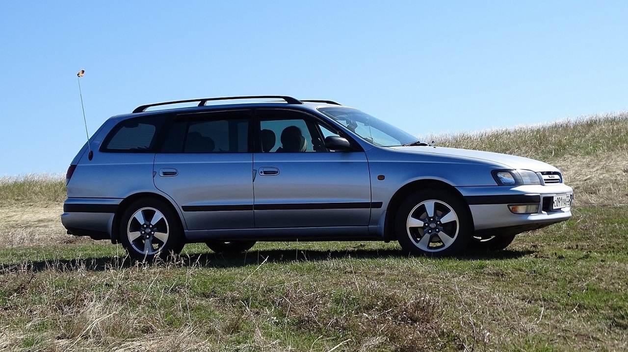

Добавлено спустя 11 минут 23 секунды:
Вот мои: 195х60хR15 Вылет 45.
Диски.jpg [ 404.54 КБ | Просмотров: 5765 ]
