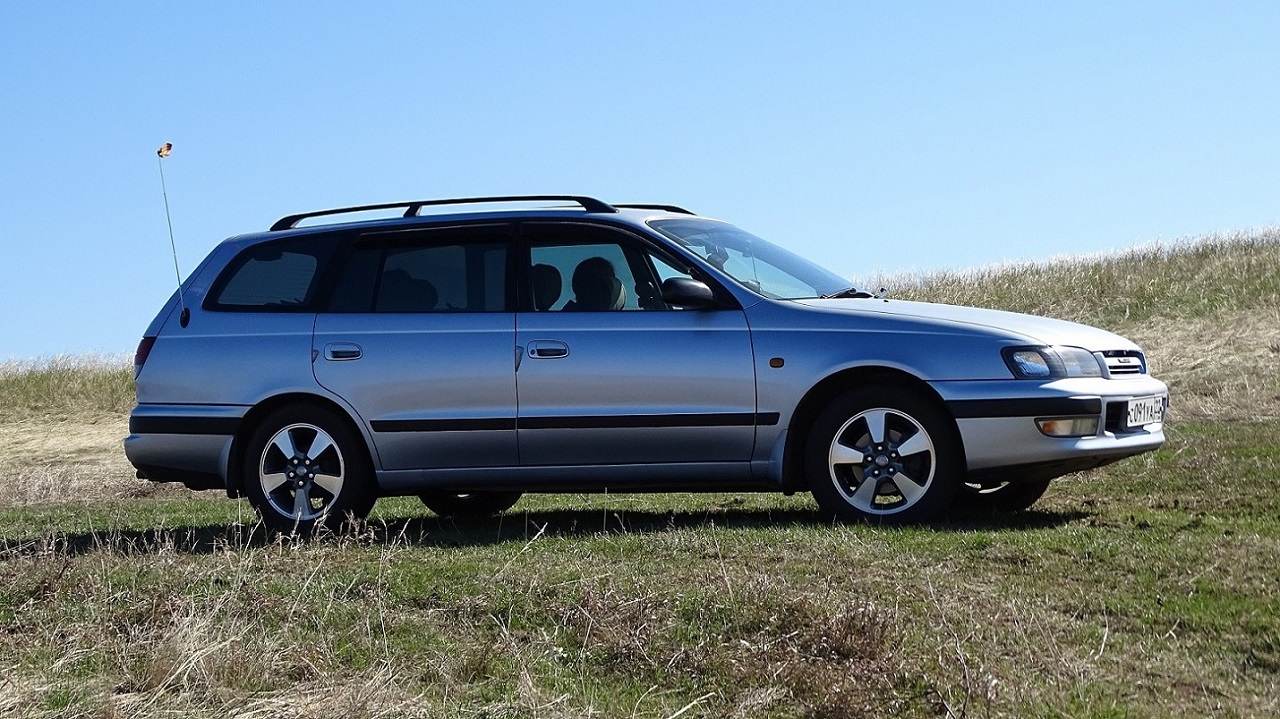

AnDroid писал(а):
Поэтому, как основной вариант рассматриваю 15 диски с резиной 195/60.
Поэтому у меня довольно глупый вопрос, нормально ли встанет 195/60 на 15 дисках и какой вылет дисков лучше всего брать? .
Встанет нормально! И смотреться будет отлично :co_ol:
alexrotor писал(а):
Встанет, вылет от 55 до 38 встает, но лучше родной 45.
Полностью согласен. :a_g_a:
Добавлено спустя 11 минут 23 секунды:
Вот мои: 195х60хR15 Вылет 45.
