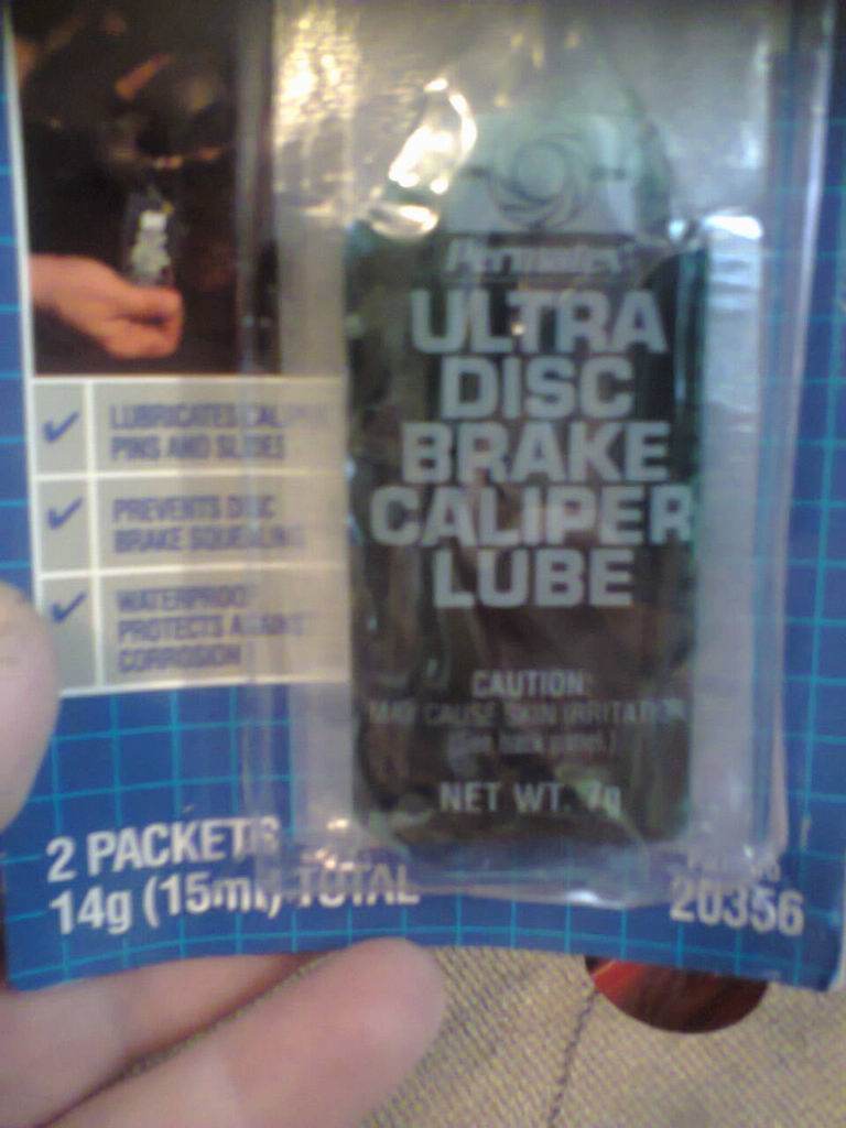

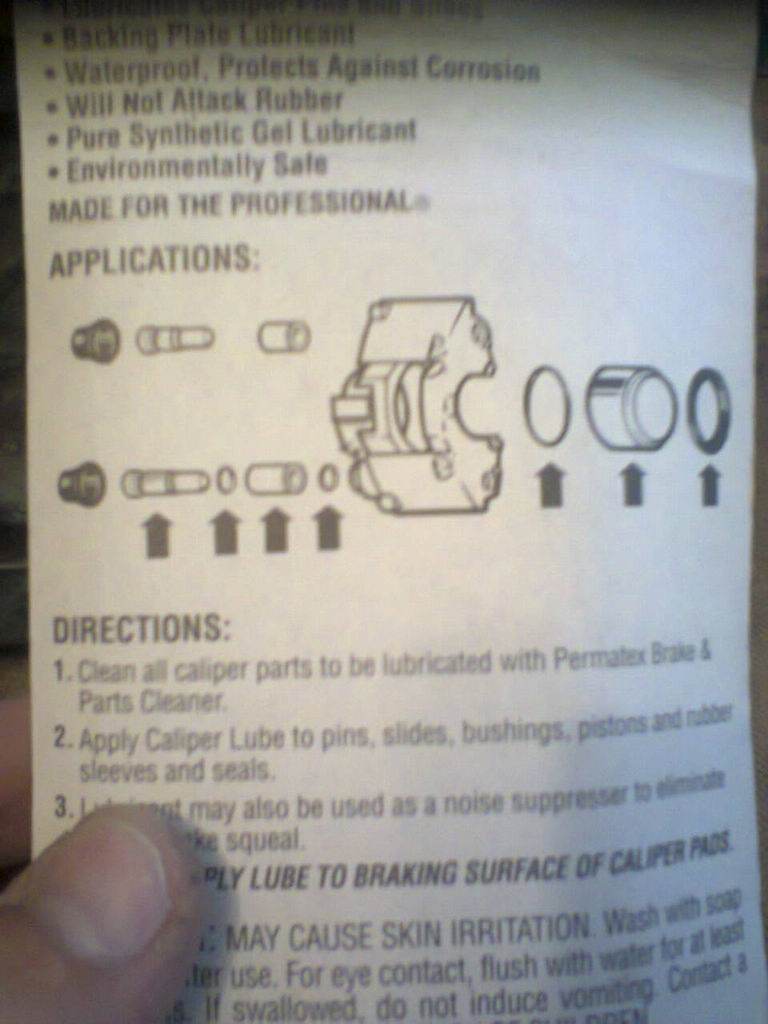

Для тех ,у кого нет времени изобретать велосипед :
Part Number: 20356 ,оригинальнее некуда ,
http://www.exist.ru/price.aspx?pid=ED209ECB&sr=-4
--должно быть 2 пакета ,одного пакета хватает на оба суппорта ,а если не класть ложкой,то и на 4 для ЖТИ
Permatex Disc Lubricant 20356.JPG [ 189.29 КБ | Просмотров: 27995 ]

про какой то permatex у нас на форуме писали (зеленого цвета) что высыхает, хотя для направляющих.

Скажу вам по секрету ,что 90 % оригинальных смазок для многих марок (не только японцев) не что иное,как permatex ,локтити и тимкен под громкими названиями БМВ,VAG, и тд и тп (кстати -эта тройка разрабатывала госты для смазочных материалов)
-ужас . А в моей (суппорт,цилиндр ) уже 6 лет не высыхает ,и я даже не слышал про такое ,и в инете об этом ничего не нашел :D :D :D . Зато я знаю точно ,что на форды и несколько других машин (америкосов) эта мазюка идет без изменения номера и названия как ОЕМ (т.е .не пишут "смазка VAG или BMW а просто -permatex )
-а на сайте " Белшины " пишут,что белшина-лучшая в мире и всякие шумахеры годами в очереди стоят,что бы её купить :D :D
 Заголовок сообщения: Re: смазка суппортов (пока теория)
СообщениеДобавлено: Вс май 17, 2015 12:38 am
Сообщения: 971
Машина: Toyota Carina E Wagon
bastynda,
убедили, закажу себе в запас, а пока намажу тем что есть, а то permatex этот у нас неделю ждать.

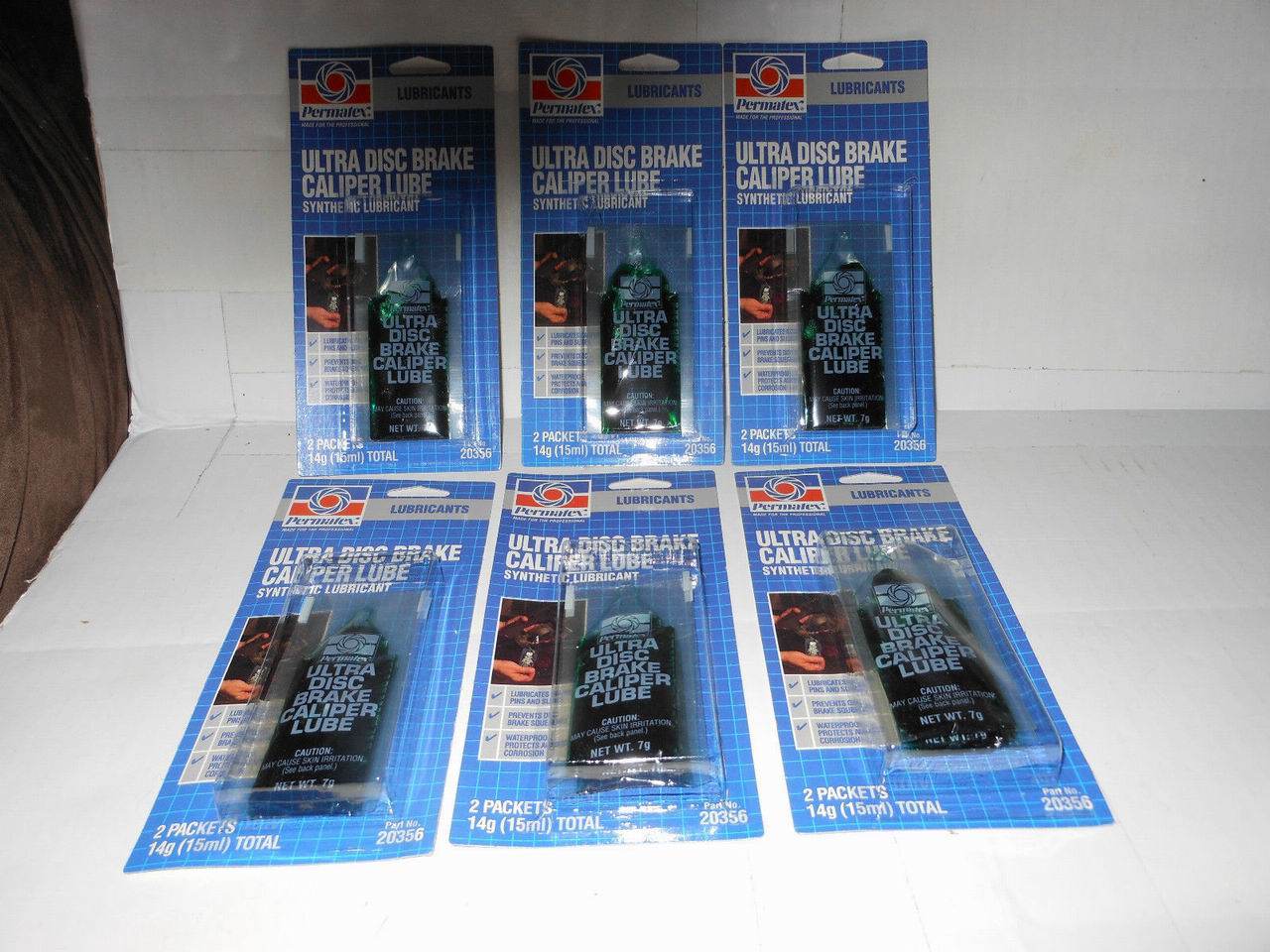

-странно ,а у меня высвечивается 1 день :ne_vi_del:
-если не забуду,завтра скину реальные фотки и большого тюбика и маленьких ,на балконе должны лежать .
синтетическая, неплавящаяся смазка, производитель Loctite
то0482.jpg [ 70.2 КБ | Просмотров: 27916 ]
о0483.jpg [ 76.65 КБ | Просмотров: 27916 ]

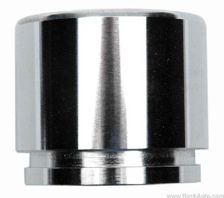

Так, вообщем чтоб темы не плодить тут дальше спрошу. Вообще пока супорта ковырял и мазал еще вопрос возник. Вот на одном у меня поршень заклинивший был, еле достал. А заклинило его видимо изза сырости, пыльник немного порвался и поршень местами немного поржавел, его можно использовать или в утиль?
-пыльник и поршень в утиль,поршень можно поставить испанский новый ,стоит недорого ,пока найдешь суппорт или хороший поршень . Перед снятием пережми шланг тормозной-меньше прокачивать придется

Пока ответ ждал, почитал форум - попалось в какой то теме сообщение, мелкой наждачкой убирали ржавчину с поршня.
А хороший поршень только если оригинал новый заказывать. А то покупал комплект контрактных супортов в идеале, так там тоже немного ржавчины нашел, совсем чуть но есть. Если на совсем оставлять то оригинал тогда?
-насовсем оригинал нулевый найти можно только в магазине . Ща гляну ,сколько это дело у буржуев стОит
поршень новый FRENKIT 257915 (у нас .У меня есть подозрение ,что он отходит много лет ,если собрать и смазать как положено и поставить хорошие резинки .Испанские резинки-г...но)
-у буржуев пару поршней на 57мм можно взять за 20 $ (oem ) WAGNER F128723 (жапан)
-суперпупер из какой-то Phenolic Steel пара стоит 40-50 $
--пыльники и резинки у меня есть в наличии ,фирма NAPA , сша маде ,не хуже оригинала

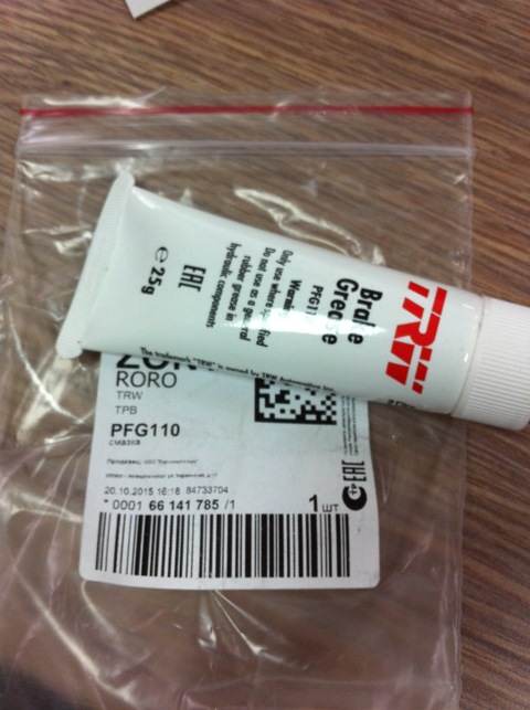

СообщениеДобавлено: Вс окт 25, 2015 2:27 pm
Сообщения: 1413
Машина: TOYOTA CALDINA ST191
Кто, что думает?
Смазка для супортов.jpg [ 81.15 КБ | Просмотров: 27527 ]
СообщениеДобавлено: Вт дек 01, 2015 4:18 pm
Сообщения: 358
Откуда: Красноярск
Djenya писал(а):
Кто, что думает?
Думаю что нормально, лишь бы не подделка. Сам пользовался уже ни раз Slipkote, хорошая штука. С ремкомплектом суппортов фирмы Seiken пришла смазка розовая, смазал ей поршни, уже 3 месяц идёт, полёт нормальный.
