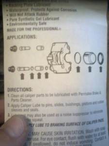

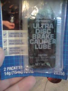

Для тех ,у кого нет времени изобретать велосипед :
Part Number: 20356 ,оригинальнее некуда ,
http://www.exist.ru/price.aspx?pid=ED209ECB&sr=-4
--должно быть 2 пакета ,одного пакета хватает на оба суппорта ,а если не класть ложкой,то и на 4 для ЖТИ

digimortal писал(а):
про какой то permatex у нас на форуме писали (зеленого цвета) что высыхает, хотя для направляющих.
Скажу вам по секрету ,что 90 % оригинальных смазок для многих марок (не только японцев) не что иное,как permatex ,локтити и тимкен под громкими названиями БМВ,VAG, и тд и тп (кстати -эта тройка разрабатывала госты для смазочных материалов)
-ужас . А в моей (суппорт,цилиндр ) уже 6 лет не высыхает ,и я даже не слышал про такое ,и в инете об этом ничего не нашел :D :D :D . Зато я знаю точно ,что на форды и несколько других машин (америкосов) эта мазюка идет без изменения номера и названия как ОЕМ (т.е .не пишут "смазка VAG или BMW а просто -permatex )
-а на сайте " Белшины " пишут,что белшина-лучшая в мире и всякие шумахеры годами в очереди стоят,что бы её купить :D :D

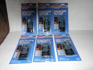

этот у нас неделю ждать.
-странно ,а у меня высвечивается 1 день :ne_vi_del:
-если не забуду,завтра скину реальные фотки и большого тюбика и маленьких ,на балконе должны лежать .
синтетическая, неплавящаяся смазка, производитель Loctite
то0482.jpg [ 70.2 КБ | Просмотров: 27899 ]
о0483.jpg [ 76.65 КБ | Просмотров: 27899 ]

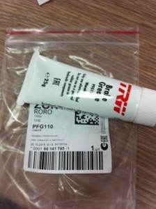

Кто, что думает?
Смазка для супортов.jpg [ 81.15 КБ | Просмотров: 27510 ]
 Заголовок сообщения: Re: смазка суппортов (пока теория)
СообщениеДобавлено: Вт дек 01, 2015 4:18 pm
Сообщения: 358
Откуда: Красноярск
Djenya писал(а):
Кто, что думает?
Думаю что нормально, лишь бы не подделка. Сам пользовался уже ни раз Slipkote, хорошая штука. С ремкомплектом суппортов фирмы Seiken пришла смазка розовая, смазал ей поршни, уже 3 месяц идёт, полёт нормальный.
