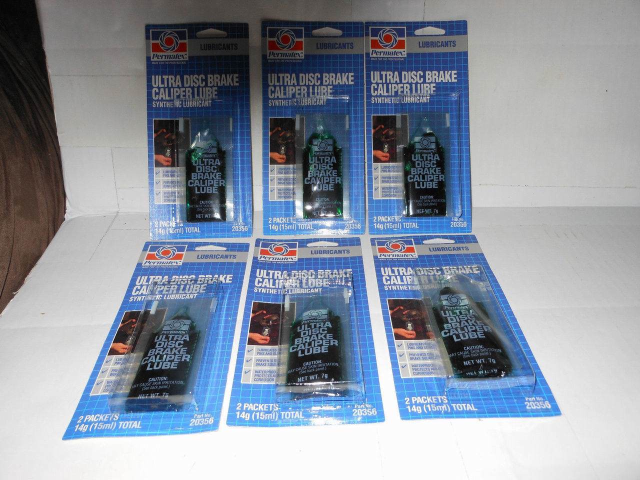

Для тех ,у кого нет времени изобретать велосипед :
Part Number: 20356 ,оригинальнее некуда ,
http://www.exist.ru/price.aspx?pid=ED209ECB&sr=-4
--должно быть 2 пакета ,одного пакета хватает на оба суппорта ,а если не класть ложкой,то и на 4 для ЖТИ

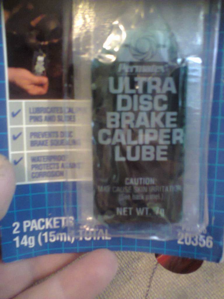

-если не забуду,завтра скину реальные фотки и большого тюбика и маленьких ,на балконе должны лежать .
синтетическая, неплавящаяся смазка, производитель Loctite
то0482.jpg [ 70.2 КБ | Просмотров: 27820 ]
о0483.jpg [ 76.65 КБ | Просмотров: 27820 ]

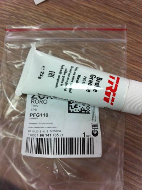

Кто, что думает?

Djenya писал(а):
Кто, что думает?
Думаю что нормально, лишь бы не подделка. Сам пользовался уже ни раз Slipkote, хорошая штука. С ремкомплектом суппортов фирмы Seiken пришла смазка розовая, смазал ей поршни, уже 3 месяц идёт, полёт нормальный.
