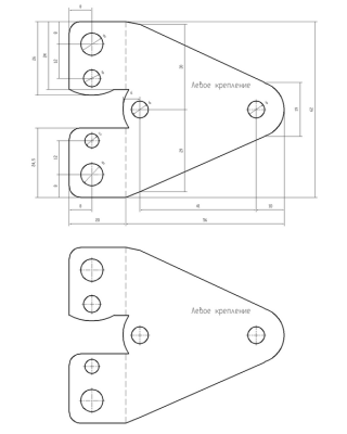

Хотел тоже делать себе крепежи под магнитолу, но оказалось что у меня штатные уже стоят. А уже даже шаблон 1:1 начертил. осталось только перевести на металл и вырезать.
Выкладываю ссылочку на шаблоны мож кому сгодятся http://files.mail.ru/EANXCL
В настройках принтера указать "масштаб страницы-нет "

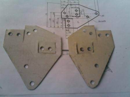

вот и я решил попробывать. вроде получилось, спасибо за чертежи.

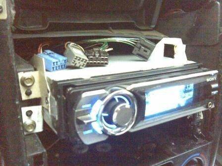

вчера все поставил.
20042010(003).jpg [ 34.94 КБ | Просмотров: 25315 ]

Сделал все по чертежу. Возникли небольшие трудности при установке - мешала верхняя часть левого крепежа - срезал лишнее болгаркой - около 1 см. После доработки все встало отлично)

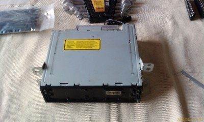

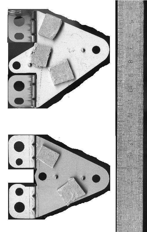

а вот и мои крепления 86211-20330 и 86212-20320.
кому надо файл с масштабом 1:1 кидайте майл в личку - вышлю. размер 755 КБ.
13.jpg [ 171.05 КБ | Просмотров: 25327 ]
12.jpg [ 123.45 КБ | Просмотров: 25319 ]
11.jpg [ 117.49 КБ | Просмотров: 25316 ]

EVGEN88 прикол в том что мафон своим весом при малой точке опоры ломает переднюю панель (у 3х одноклубников она уже лопнула) и дает очень много шумов. я просто под шахту подложил картонку - ощущение будто машину обесшумили....
alpine честно - с чертежами у меня были проблемы начиная со школы и заканчивая универом.... единственное что могу - выслать скан этого счастья в масштабе 1:1 с линейкой... майл в личку кидай :wink:
alpine, оцинковка толщиной 0,6мм подойдет на ура... тоньше будет не айс, а толще пожалуйста

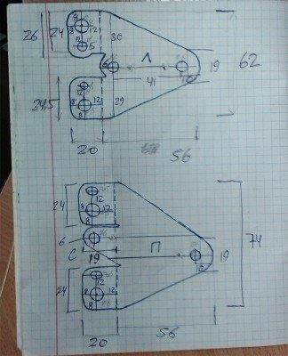

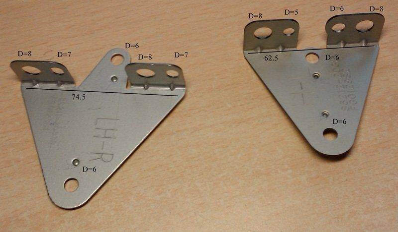

не судите за бездарность - чертежи это не мое... снял размеры:
Untitled-2.jpg [ 205.66 КБ | Просмотров: 25327 ]
СообщениеДобавлено: Чт май 13, 2010 3:07 pm
Сообщения: 407
Репутация: −1 [ ? ]
Спасибо! за точный чертежик! сделать можно на 5 +

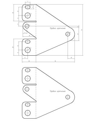

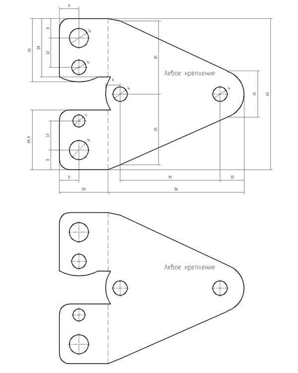

Украинский одноклубник Joric сделал человеческие чертежи по моим каракулям
Добавлено спустя 4 минуты 40 секунд:
Love Fist, не понял тебя... по чьим чертежам ты вырезал? По тем которые были здесь ранее или по тем которые я дал?
У меня крепления сделанные по чертежам (как на первой странице топика) не стали... Мафон не стал по высоте и глубине. Я пробил из номер - говорят только под англичанку. Залез в каталог, вбил свой ВИН и у меня выбились другие крепление (применение только японка). я их заказал и вот выложил то что пришло...

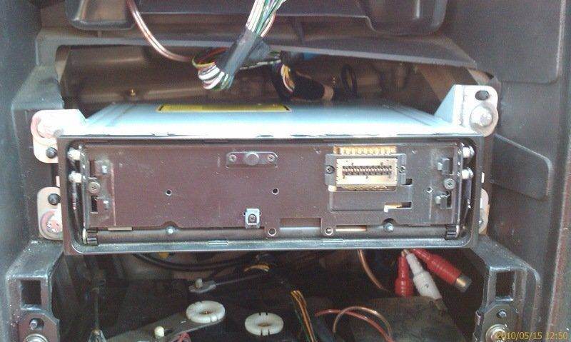

Сегодня дорвался до креплений, прилипли мне они от короны :)
Все разобрал примерил, но вылез косяк)
На короне они типа зеркальные оказались.
Принимая во внимание что крепления на шару пришли, решил химичить 8)
Для того чтобы все встало как на родных,
1) Сначала выпрямить уши, чем ровнее тем лучше.
2) Взять зубило, сделать по свей длине уха насечку (Важно без фанатизма) иначе они не загнутся в противоположную сторону!
3) Берем пассатижи и спокойно заворачиваем ушки в обратную сторону
4) крепим к майфону, примеряем
5)Два верхних винта у вас будут для крепления, нижние берем саморезы и покупаем в Руси скобы под винт от газели 2 штуки, цена вопроса 6 рублей итого. Номер 33054
6) После примерок прикручиваем и собираем все на место)
Я довольный) майфун хоть ломом выковыривай) стоит ровно аж не привычно)

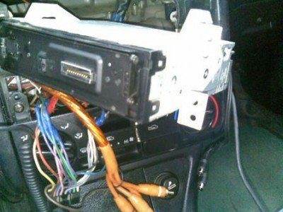

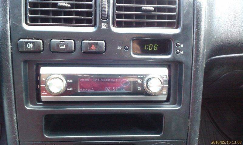

Сегодня установил свои крепления 86211-20330 и 86212-20320. Все встало с первого раза без рассверливаний, распиливаний, подгибаний и т.д.... Проехался - блин! красота!!! В машине тишина. Я даже забыл что у меня низкий профиль и 17е катки :) Однозначно ставить всем!
Что потребовалось:
1. шурупы для крепления к магнитоле Д=5мм, Л=7мм. 4 шт
2. болты для крепления к торпедо: М5, длинной 20мм. 4 шт
3. 8 широких шайб под М5.
Одни нюанс: судя по всему крепления рассчитаны под старые магнитолы - у который морда не снимается. Поэтому магнитола примерно на 6-8мм утоплена во внутрь. Из за этого облицовочная рамка не оделась, но морда ставится и снимается без проблем. Выдвигание магнитолы вперед решается переносом крепежных отверстий или подложкой шайб (6-7мм) - но я не заморачивался - меня все и так устроило....
Цена: 12,65 у.е. крепежи и 0,5-1 у.е. болты и т.д....
кст. одноклубник сделал себе крепежи по распечатке моего скана 1:1 - все стало отлично без доработок.

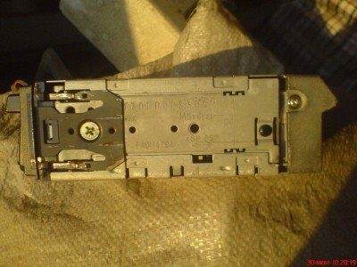

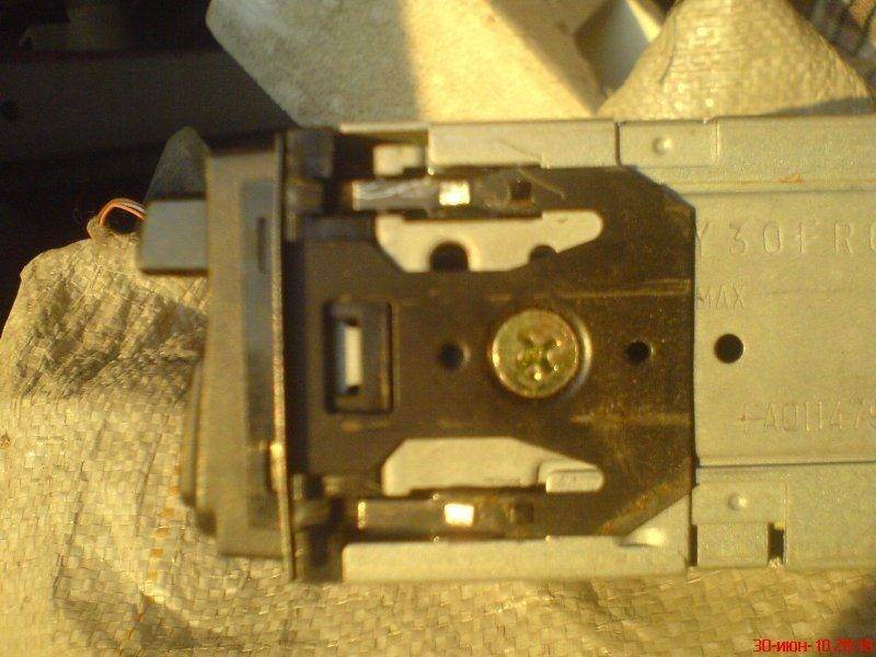

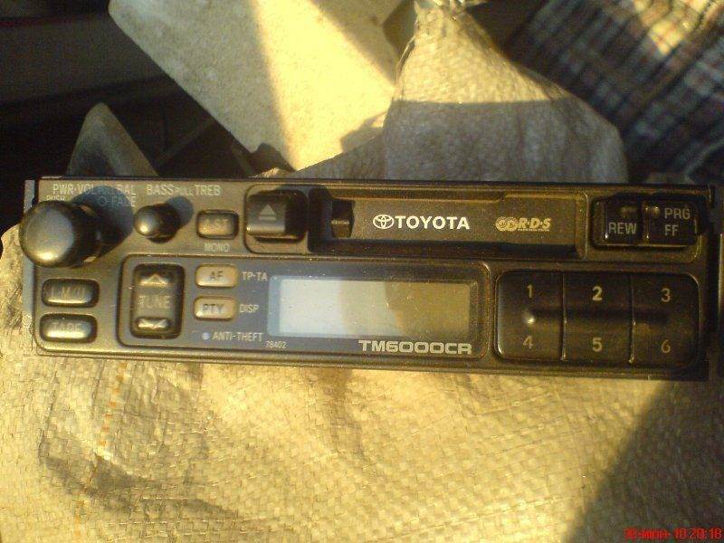

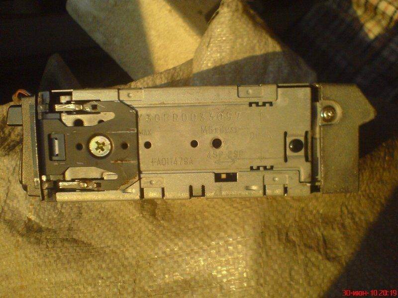

Привет, помоему вы всё таки зря ругаете бывших хозяв своих машин, за то что они выкинули родные крпления и т.д. У меня стоял родной майфун, и на нём небыло никакий креплений, описанных выше. Было своё родное крепление и смею заметить что с этим крепление панель не скрипела под тяжестью магнитолы.
расположение крепления на майфуне.jpg [ 90.67 КБ | Просмотров: 25292 ]
крепление майфуна (родное).jpg [ 86.71 КБ | Просмотров: 25291 ]
Родной майфун.jpg [ 95.55 КБ | Просмотров: 25296 ]

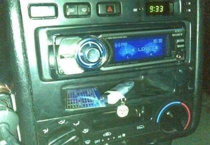

Ага, отпишусь и я!
Заказал кронштейны
86211-20330, 86212-20320
Установил, магнитола получилась утоплена вниз. Не понравилось! Под кронштейны подложил шайбы, по 4 штуки с каждой стороны. Магнитола встала вровень. Но когда ставишь кронштейны, приходится убирать штатную крепежку магнитолы (этот прямоугольник с зазубринами). А без этой крепежки не держится пластиковая накладка по периметру магнитолы. Кстати, на первой фотке у "Dima" ее нет :wink: Дырень, смотрится некрасиво.
Взял ножницы по металу, и обрезал крепежку, что бы вглубь она уходила лишь на столько, что б зацепиться за центральную консоль.
Вот тогда и накладка держаться стала! Красатень! :roll:
