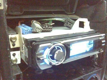

СообщениеДобавлено: Вт апр 06, 2010 1:58 pm

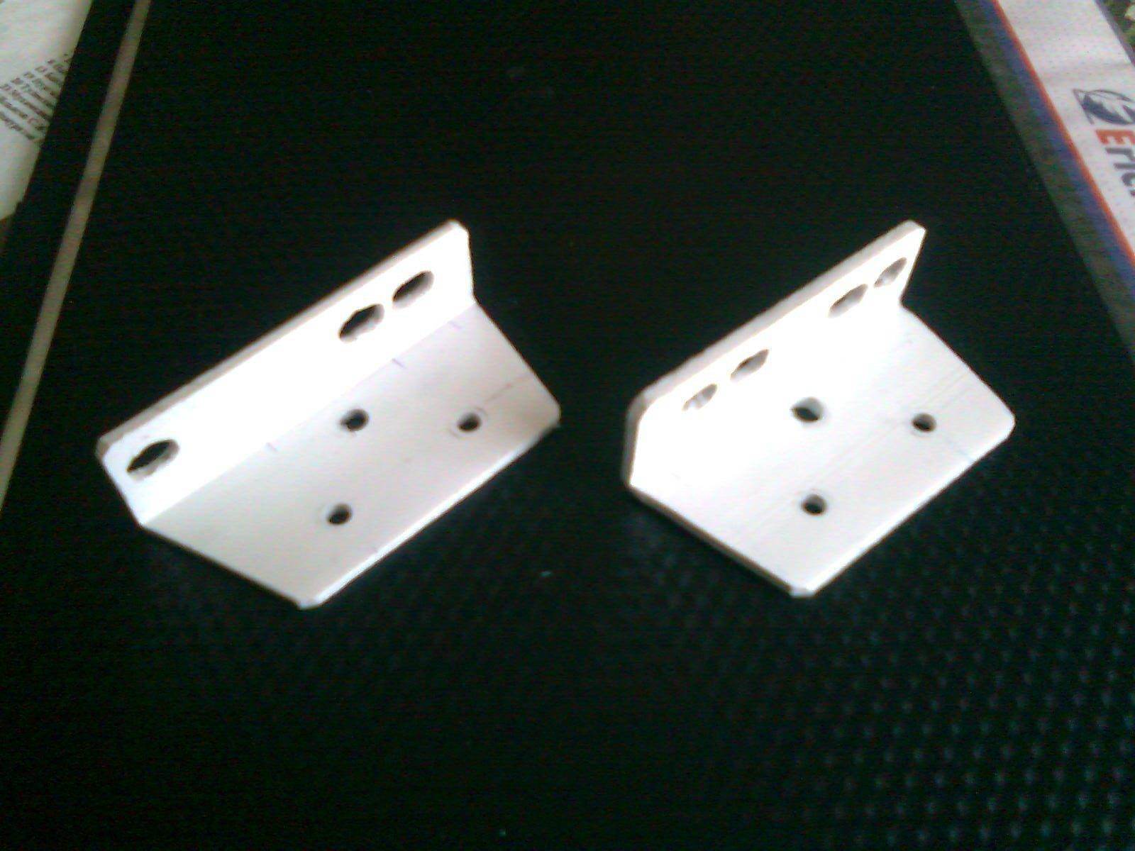

Крепление для магнитолы изготовил из пластикового желоба для кабелей 10*5 см. Пластик толстый, 2,5 мм, но обрабатывается очень легко, можно довести посадочные размеры на месте ножом. Держится отлично, только пришлось несколько раз переделывать, подгонял по месту, чтобы магнитола встала точно без перекосов и щелей. Примерный вид изготовленных пластиковых уголков (предпоследний вариант, последний стоит в машине :D ).
Сначала пытался изготовить из алюминиевого уголка, но выходило хуже и гораздо более трудоемко.
Фото0023.jpg [ 178.2 КБ | Просмотров: 24891 ]

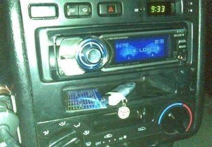

СообщениеДобавлено: Вт апр 20, 2010 4:33 pm
Зарегистрирован: Сб июл 04, 2009 5:35 pm
Сообщения: 74
Откуда: россия г.тула
Машина: Toyota LC 120
Двигатель: 1 GR-FE

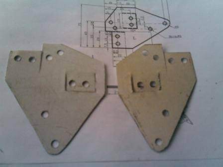

вот и я решил попробывать. вроде получилось, спасибо за чертежи.
20042010.jpg [ 19.92 КБ | Просмотров: 24886 ]
carina e, 04/92, LiftBack, 3S-FE, МКПП, японка
красавица продана, теперь LC 120 1GR-FE.

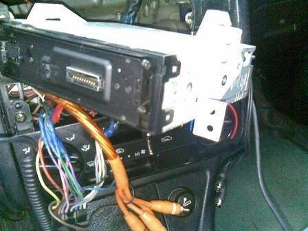

вчера все поставил.
20042010(003).jpg [ 34.94 КБ | Просмотров: 24894 ]
20042010(001).jpg [ 35.33 КБ | Просмотров: 24897 ]
21042010.jpg [ 32.54 КБ | Просмотров: 24885 ]

Сделал все по чертежу. Возникли небольшие трудности при установке - мешала верхняя часть левого крепежа - срезал лишнее болгаркой - около 1 см. После доработки все встало отлично)

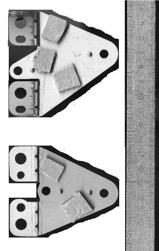

И вот они сегодня приехали (ехали 35 дней). Вечером доберусь домой до сканера и все отсканирую в масштабе 1:1 с линейкой... А на выходных, если ничего не поменяется, (может и не выдержу до выходных :) ) установка сего девайса.

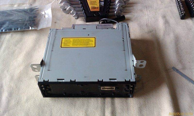

СообщениеДобавлено: Ср май 12, 2010 8:50 pm
Сообщения: 538

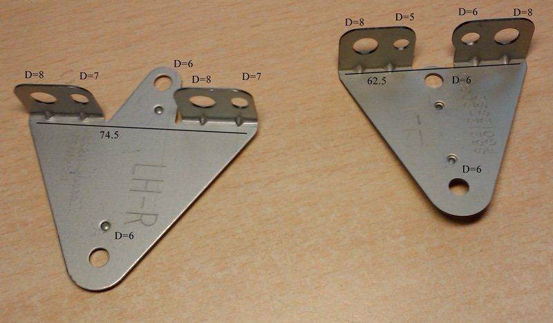

а вот и мои крепления 86211-20330 и 86212-20320.
кому надо файл с масштабом 1:1 кидайте майл в личку - вышлю. размер 755 КБ.
13.jpg [ 171.05 КБ | Просмотров: 24906 ]
12.jpg [ 123.45 КБ | Просмотров: 24898 ]
11.jpg [ 117.49 КБ | Просмотров: 24895 ]

alpine честно - с чертежами у меня были проблемы начиная со школы и заканчивая универом.... единственное что могу - выслать скан этого счастья в масштабе 1:1 с линейкой... майл в личку кидай :wink:
alpine, оцинковка толщиной 0,6мм подойдет на ура... тоньше будет не айс, а толще пожалуйста

не судите за бездарность - чертежи это не мое... снял размеры:
Untitled-2.jpg [ 205.66 КБ | Просмотров: 24906 ]

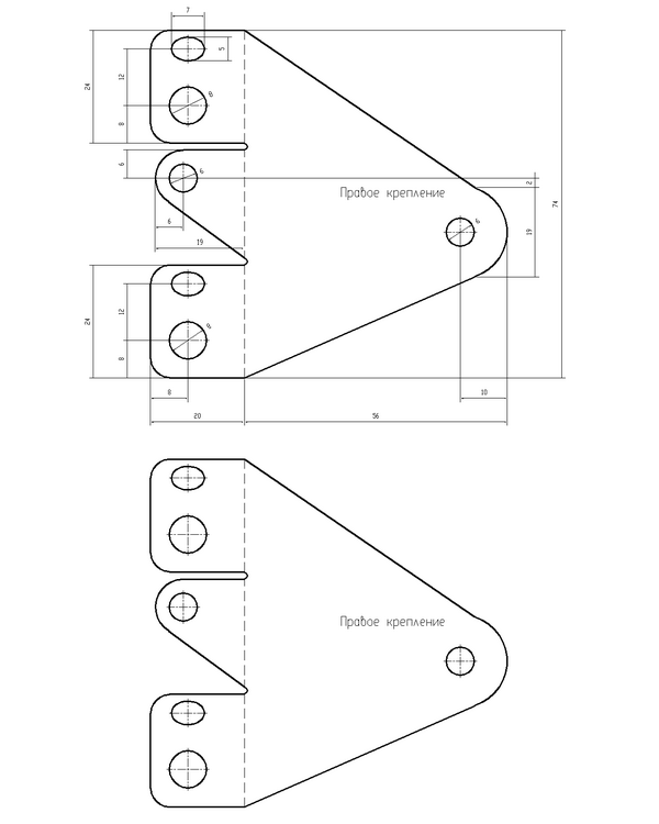

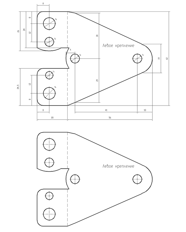

СообщениеДобавлено: Чт май 13, 2010 5:42 pm
Сообщения: 538

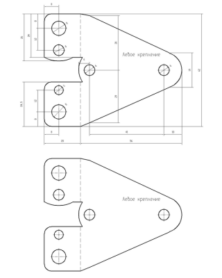

Украинский одноклубник Joric сделал человеческие чертежи по моим каракулям
Добавлено спустя 4 минуты 40 секунд:
Love Fist, не понял тебя... по чьим чертежам ты вырезал? По тем которые были здесь ранее или по тем которые я дал?
У меня крепления сделанные по чертежам (как на первой странице топика) не стали... Мафон не стал по высоте и глубине. Я пробил из номер - говорят только под англичанку. Залез в каталог, вбил свой ВИН и у меня выбились другие крепление (применение только японка). я их заказал и вот выложил то что пришло...
_resize_138.png [ 74.25 КБ | Просмотров: 24939 ]

делал по чертежам SerG -а.У меня англичанка)в экзисте на картинке показывает квадратные)треугольники встают идеально,но майфун в перекос на них)-буду дальше разбираться.
получается,треугольные - для японок.
а квадратные -для англичанок
Carina E 7A-FE Hatchback'96

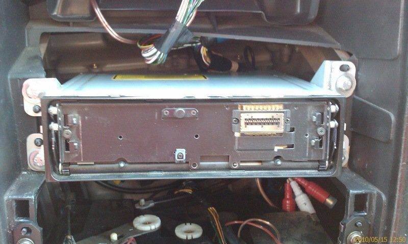

СообщениеДобавлено: Сб май 15, 2010 9:56 pm
Сообщения: 1534
Откуда: Москва, Солнцево
Репутация: 30 [ ? ]
Сегодня дорвался до креплений, прилипли мне они от короны :)
Все разобрал примерил, но вылез косяк)
На короне они типа зеркальные оказались.
Принимая во внимание что крепления на шару пришли, решил химичить 8)
Для того чтобы все встало как на родных,
1) Сначала выпрямить уши, чем ровнее тем лучше.
2) Взять зубило, сделать по свей длине уха насечку (Важно без фанатизма) иначе они не загнутся в противоположную сторону!
3) Берем пассатижи и спокойно заворачиваем ушки в обратную сторону
4) крепим к майфону, примеряем
5)Два верхних винта у вас будут для крепления, нижние берем саморезы и покупаем в Руси скобы под винт от газели 2 штуки, цена вопроса 6 рублей итого. Номер 33054
6) После примерок прикручиваем и собираем все на место)
Я довольный) майфун хоть ломом выковыривай) стоит ровно аж не привычно)

СообщениеДобавлено: Пн май 17, 2010 2:16 pm
Сообщения: 538
Сегодня установил свои крепления 86211-20330 и 86212-20320. Все встало с первого раза без рассверливаний, распиливаний, подгибаний и т.д.... Проехался - блин! красота!!! В машине тишина. Я даже забыл что у меня низкий профиль и 17е катки :) Однозначно ставить всем!
Что потребовалось:
1. шурупы для крепления к магнитоле Д=5мм, Л=7мм. 4 шт
2. болты для крепления к торпедо: М5, длинной 20мм. 4 шт
3. 8 широких шайб под М5.
Одни нюанс: судя по всему крепления рассчитаны под старые магнитолы - у который морда не снимается. Поэтому магнитола примерно на 6-8мм утоплена во внутрь. Из за этого облицовочная рамка не оделась, но морда ставится и снимается без проблем. Выдвигание магнитолы вперед решается переносом крепежных отверстий или подложкой шайб (6-7мм) - но я не заморачивался - меня все и так устроило....
Цена: 12,65 у.е. крепежи и 0,5-1 у.е. болты и т.д....
кст. одноклубник сделал себе крепежи по распечатке моего скана 1:1 - все стало отлично без доработок.
3.jpg [ 157.08 КБ | Просмотров: 24886 ]
9.jpg [ 110.41 КБ | Просмотров: 24893 ]
8.jpg [ 154.17 КБ | Просмотров: 24882 ]

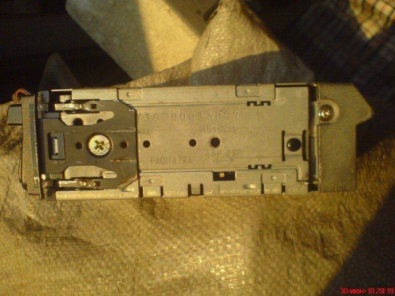

СообщениеДобавлено: Ср июн 30, 2010 9:36 pm
Братва из Казахстана
Сообщения: 2664
Откуда: г.Астана
Репутация: 54 [ ? ]
Машина: Subaru Legacy B4
Двигатель: 2500
Привет, помоему вы всё таки зря ругаете бывших хозяв своих машин, за то что они выкинули родные крпления и т.д. У меня стоял родной майфун, и на нём небыло никакий креплений, описанных выше. Было своё родное крепление и смею заметить что с этим крепление панель не скрипела под тяжестью магнитолы.
расположение крепления на майфуне.jpg [ 90.67 КБ | Просмотров: 24871 ]
крепление майфуна (родное).jpg [ 86.71 КБ | Просмотров: 24870 ]
Родной майфун.jpg [ 95.55 КБ | Просмотров: 24875 ]
