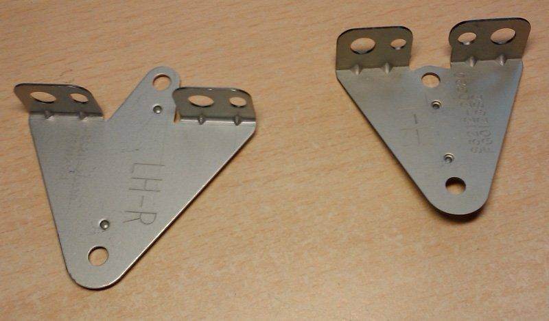

значит так:
все на форуме экспериментировали с креплениями 86211-05040 и 86212-05040 (по экзисту применение только на англичанках CARINA E(UKP)).
Я же решил заказать те которые бьются по моему ВИНу: 86211-20330 и 86212-20320 (по экзисту применение только на японках CARINA E(JPP))
И вот они сегодня приехали (ехали 35 дней). Вечером доберусь домой до сканера и все отсканирую в масштабе 1:1 с линейкой... А на выходных, если ничего не поменяется, (может и не выдержу до выходных  ) установка сего девайса.
Как я уже писал надо запастись след метизами:
1. шурупы для крепления к магнитоле Д=5мм, Л=7мм (4 шт)
2. болты для крепления к торпедо: М5, длинной 16-20мм. (4 шт)
3. 8 широких шайб под М5. - на всяк случай
4. гровера - 4 шт под М5 - у одноклубника болты крепления магнитолы к торпедо сами выкрутились от вибрации  . Поэтому я решил поставить гровера.
Продолжение следует
_________________ _________________ Карина, 1992, 3S-FE, 2л GLI, МКПП, Японка, Фиолетовая - была Honda Accord 2.0 executive АКПП, 2006, черная - была ŠKODA Superb 2012г. 1,8 TSI Elegance, 6-АКПП ______________________________________ Хочется чего то большого и чистого....слона помыть чтоли

Dima
Добавлено: Ср май 12, 2010 8:50 pm |
| Контролер |
Зарегистрирован: Ср окт 29, 2008 3:10 pm Сообщения: 538 Откуда: Украина, Днепропетровск Репутация: 18 [ ? ]
а вот и мои крепления 86211-20330 и 86212-20320.
кому надо файл с масштабом 1:1 кидайте майл в личку - вышлю. размер 755 КБ.

Dima
Добавлено: Ср май 12, 2010 9:18 pm |
| Контролер |
EVGEN88 прикол в том что мафон своим весом при малой точке опоры ломает переднюю панель (у 3х одноклубников она уже лопнула) и дает очень много шумов. я просто под шахту подложил картонку - ощущение будто машину обесшумили....
alpine честно - с чертежами у меня были проблемы начиная со школы и заканчивая универом.... единственное что могу - выслать скан этого счастья в масштабе 1:1 с линейкой... майл в личку кидай
alpine, оцинковка толщиной 0,6мм подойдет на ура... тоньше будет не айс, а толще пожалуйста

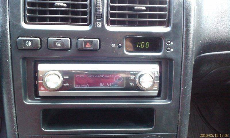

Зарегистрирован: Пт янв 18, 2008 7:15 pm Сообщения: 1534 Откуда: Москва, Солнцево Репутация: 30 [ ? ]
Сегодня дорвался до креплений, прилипли мне они от короны
Все разобрал примерил, но вылез косяк)
На короне они типа зеркальные оказались.
Принимая во внимание что крепления на шару пришли, решил химичить
Для того чтобы все встало как на родных,
1) Сначала выпрямить уши, чем ровнее тем лучше.
2) Взять зубило, сделать по свей длине уха насечку (Важно без фанатизма) иначе они не загнутся в противоположную сторону!
3) Берем пассатижи и спокойно заворачиваем ушки в обратную сторону
4) крепим к майфону, примеряем
5)Два верхних винта у вас будут для крепления, нижние берем саморезы и покупаем в Руси скобы под винт от газели 2 штуки, цена вопроса 6 рублей итого. Номер 33054
6) После примерок прикручиваем и собираем все на место)
Я довольный) майфун хоть ломом выковыривай) стоит ровно аж не привычно)

Сегодня установил свои крепления 86211-20330 и 86212-20320. Все встало с первого раза без рассверливаний, распиливаний, подгибаний и т.д.... Проехался - блин! красота!!! В машине тишина. Я даже забыл что у меня низкий профиль и 17е катки  Однозначно ставить всем!
Что потребовалось:
1. шурупы для крепления к магнитоле Д=5мм, Л=7мм. 4 шт
2. болты для крепления к торпедо: М5, длинной 20мм. 4 шт

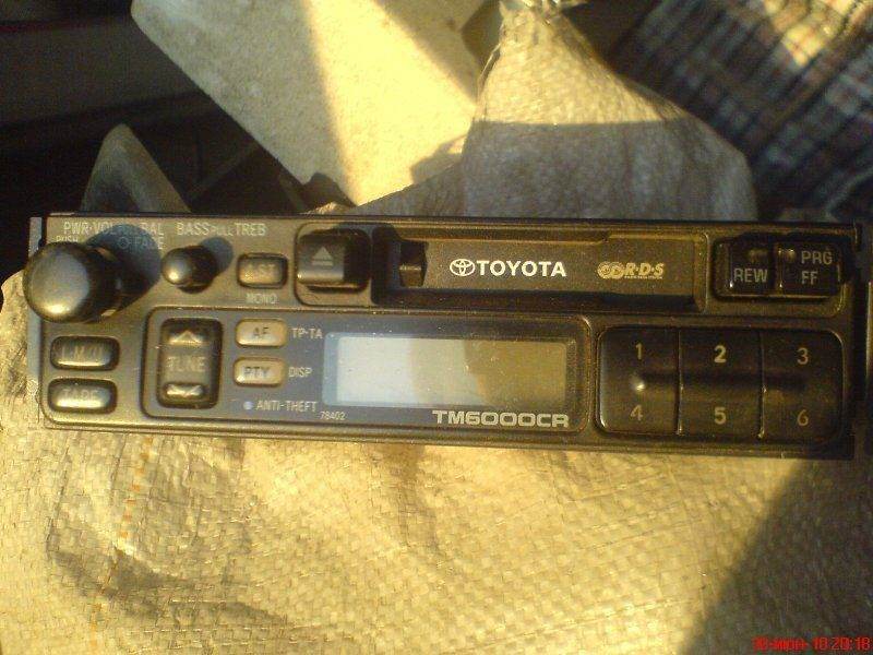

Одни нюанс: судя по всему крепления рассчитаны под старые магнитолы - у который морда не снимается. Поэтому магнитола примерно на 6-8мм утоплена во внутрь. Из за этого облицовочная рамка не оделась, но морда ставится и снимается без проблем. Выдвигание магнитолы вперед решается переносом крепежных отверстий или подложкой шайб (6-7мм) - но я не заморачивался - меня все и так устроило....
Цена: 12,65 у.е. крепежи и 0,5-1 у.е. болты и т.д....
кст. одноклубник сделал себе крепежи по распечатке моего скана 1:1 - все стало отлично без доработок.

Ага, отпишусь и я! Заказал кронштейны 86211-20330, 86212-20320 Установил, магнитола получилась утоплена вниз. Не понравилось! Под кронштейны подложил шайбы, по 4 штуки с каждой стороны. Магнитола встала вровень. Но когда ставишь кронштейны, приходится убирать штатную крепежку магнитолы (этот прямоугольник с зазубринами). А без этой крепежки не держится пластиковая накладка по периметру магнитолы. Кстати, на первой фотке у "Dima" ее нет  Дырень, смотрится некрасиво. Взял ножницы по металу, и обрезал крепежку, что бы вглубь она уходила лишь на столько, что б зацепиться за центральную консоль. Вот тогда и накладка держаться стала! Красатень!
