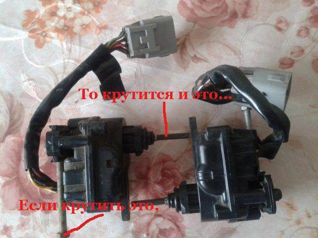

а у тебя сколько контактов на корректоре?

Двигатель: 1.6 16V 107 л.с.
Восемь

СообщениеДобавлено: Вт июн 18, 2013 3:44 pm
вечером сделаю фотку - выложу, да и у себя посмотри сам, там все видно. и торец по моему под крестовую отвертку...

СообщениеДобавлено: Вт июн 18, 2013 4:57 pm
Вот
20130618_16223611.jpg [ 228.58 КБ | Просмотров: 21497 ]
Собственно "Если крутить это," мы и крутили. А после того как не помогло, сняли этот регулировочный винт, и пытались выкрутить напрямую тот винт, который заходит в фару.

СообщениеДобавлено: Вт июн 18, 2013 5:10 pm
я делал так! выкручивал корректор из фары - три усика, потом немного вытягивал его держа одной рукой, т.е. в натяг и начинал крутить болт-тягу и через какое то время корректор у меня в руках...
