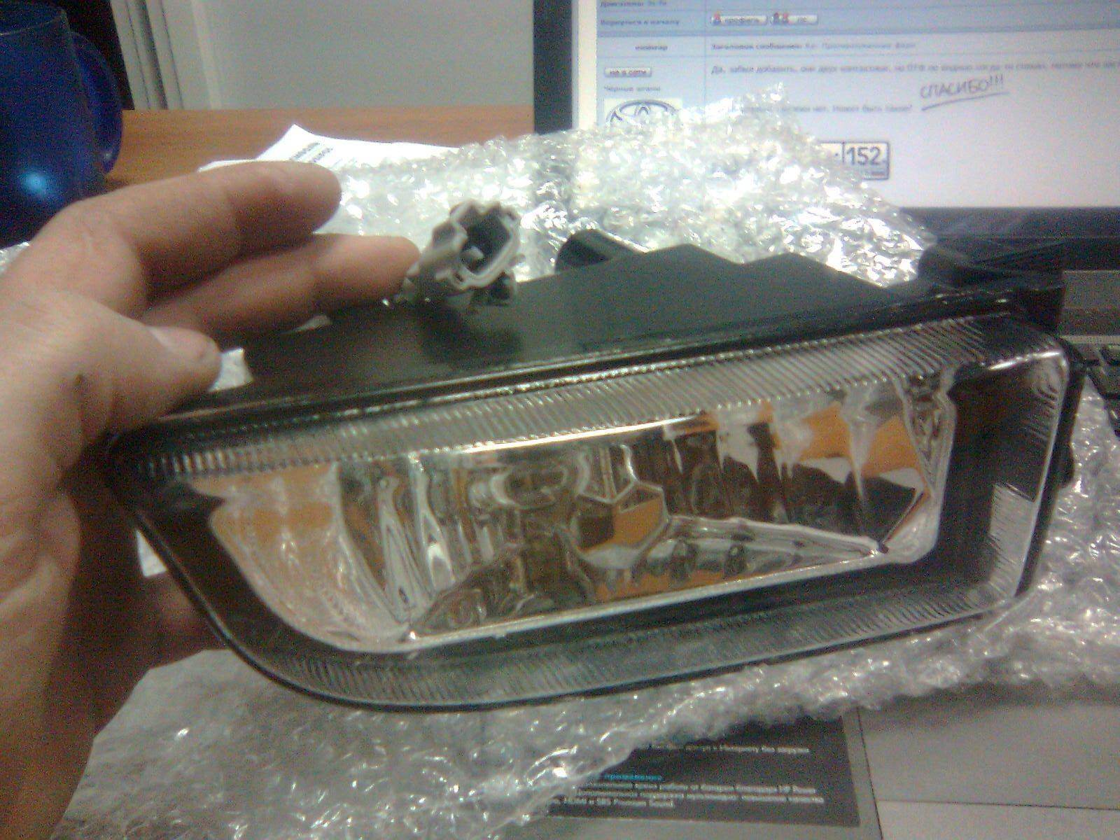

Да, забыл добавить, они двух контактные, но ПТФ по видимо когда-то стояли, потому что заглушки самодельные и включали ПТФ одновременно с габаритами, так как дополнительной кнопки нет. Иожет быть такое?

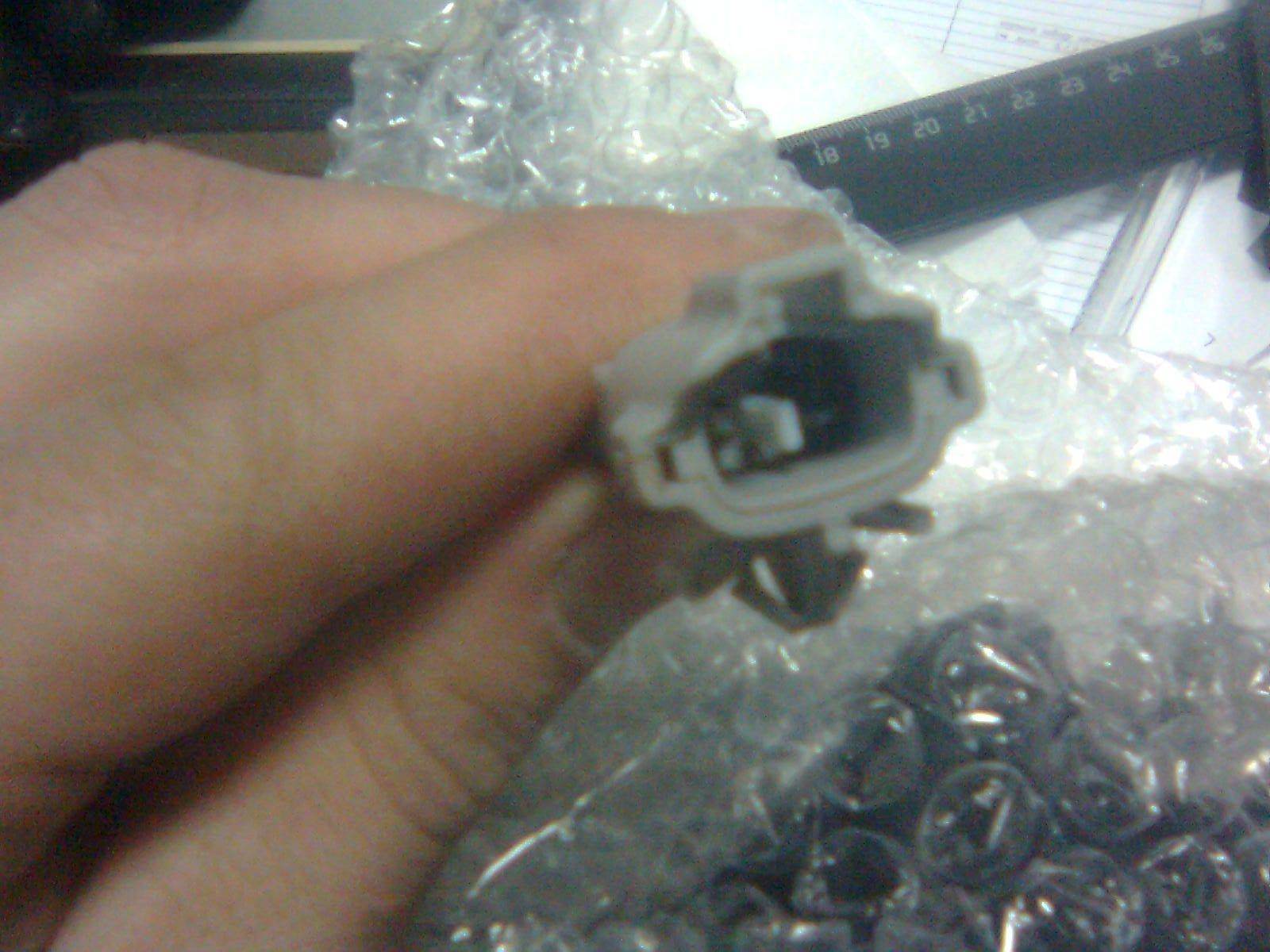

eminrap писал(а): Да, забыл добавить, они двух контактные ну если там фишки вот под такие разъемы: Вложение:
Фото0950.jpg [ 201.81 КБ | Просмотров: 5318 ]
то это вот для чего: Вложение:
Фото0951.jpg [ 302.59 КБ | Просмотров: 5318 ]
eminrap писал(а): и включали ПТФ одновременно с габаритами, так как дополнительной кнопки нет. вряд ли. Может кнопка "ушла" куда-то. На габариты еще и ПТФ вешать - черевато. ИМХО только в похмельном бреду с постстрессовым синдромом может прийти в голову псевдоэлектрика такая мыслЯ.

Всем спасибо! Фишка двух контактная, похожая, но нет пластмасового направляющего, неужели габариты и ПТФ не выдержит проводка?
Добавлено спустя 13 минут 57 секунд: В электрике я немного соображаю, я задавал вопрос может у кого есть эти фишки, для чего они там стоят, НУ НЕМОГУТ они просто так поставлены Бельгийцами?
Добавлено спустя 32 секунды: Фишки "мама"

eminrap писал(а): Фишка двух контактная, похожая, но нет пластмасового направляющего Это ответка. В твоей и не должно быть направляющих. Там дырка должна быть. eminrap писал(а): неужели габариты и ПТФ не выдержит проводка? вопрос не понят eminrap писал(а): НУ НЕМОГУТ они просто так поставлены Бельгийцами? Я бы не был столь категоричным....

eminrap писал(а): неужели габариты и ПТФ не выдержит проводка? Проводка габаритов? Конечно не выдежит, по крайней мере долго.. Проводка под Габариты расчитана на 5W мощности, пусть с запасом даже на 10-12, в ПТФ лампы на 35W как минимум.. Т.е. проводка будет греться в 3 раза сильнее положенного, а сие черевато, проплавлением и коротышом..

Woolf писал(а): в ПТФ лампы на 35W как минимум.. 55 Вт Добавлено спустя 1 минуту 10 секунд:Woolf писал(а): сие черевато, проплавлением и коротышом.. ага, и визуальным наблюдением, как провод в бикфордов шнур превращается.
